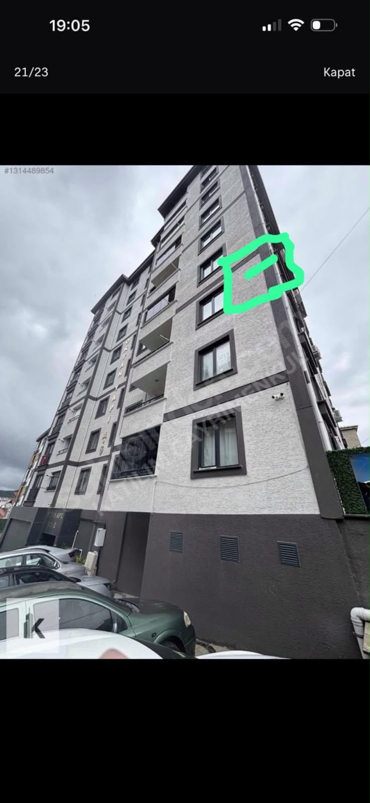

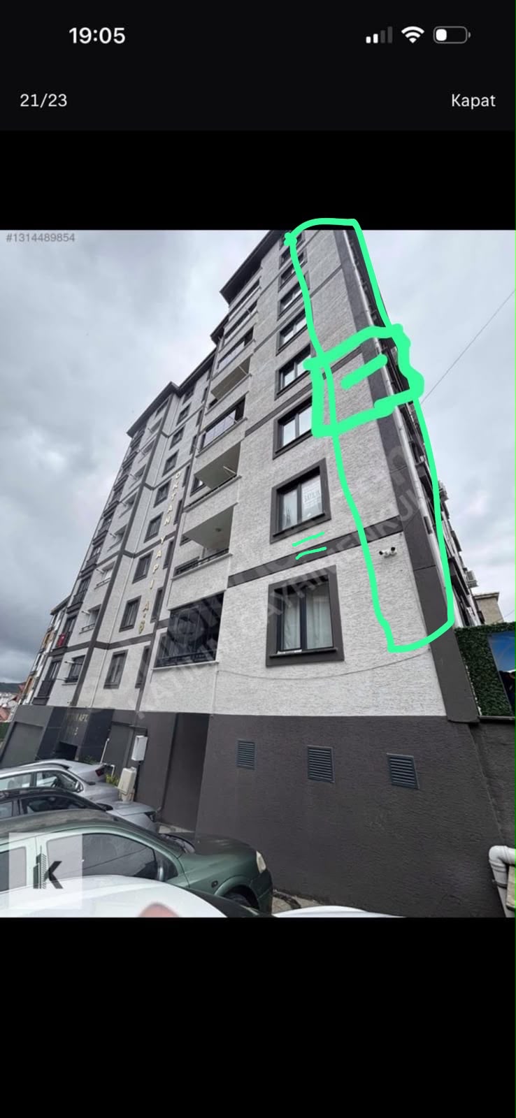

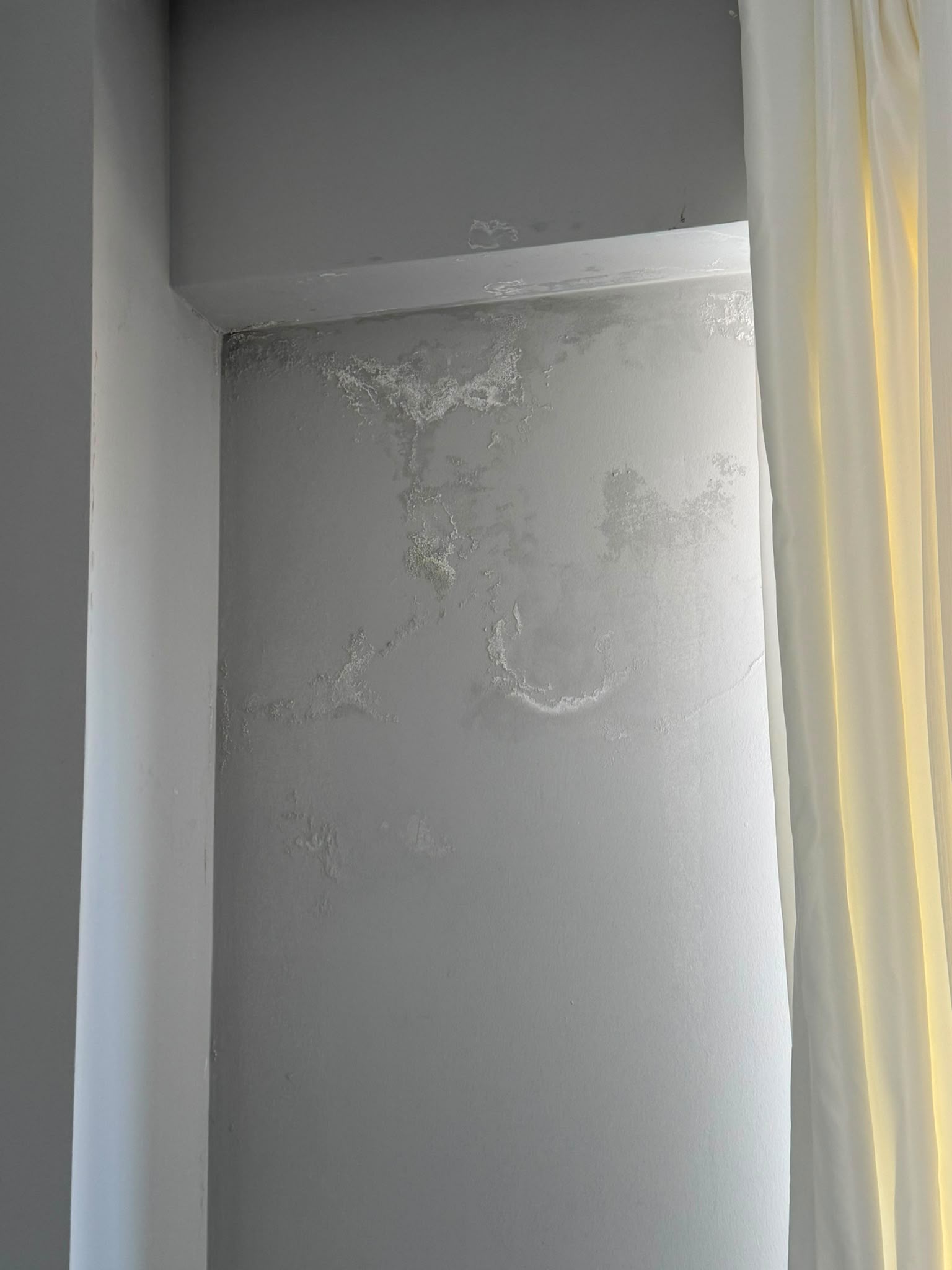

Merhaba su sızmalarını bulmak öyle resme bakarak kolay değil ama ön bilgi alırsam çok iyi olacak bina 1 yaşında oturma odası burası yeni ev için küçük bir kapora verdim evin tadilatı olduktan sonra alacağım mütahitten tadilat olmazsa almayacağım bu kısım kiriş ve kirişten ortaya kadar aşağı inmiş L şekilinde gibi düşünün yan duvarada sıçramış ama çok az var binanın montalamasından mıdır montamala olursa mı geçer sadece bizim dairenin dışına yaparsa yeter mi yoksa resimlerde attıgım tepeden aşağı doğru mu değişmesi lazım yerden ısıtmalı ama tavanda sorun yok akıntı su yok burası ne zaman oluşmaya başladı bilmiyorum evde kiracı var söylemişler yapmamışlar su boruları üst katta yok oturma odası yan tarafta balkon var bilgilerinizi bekliyorum
