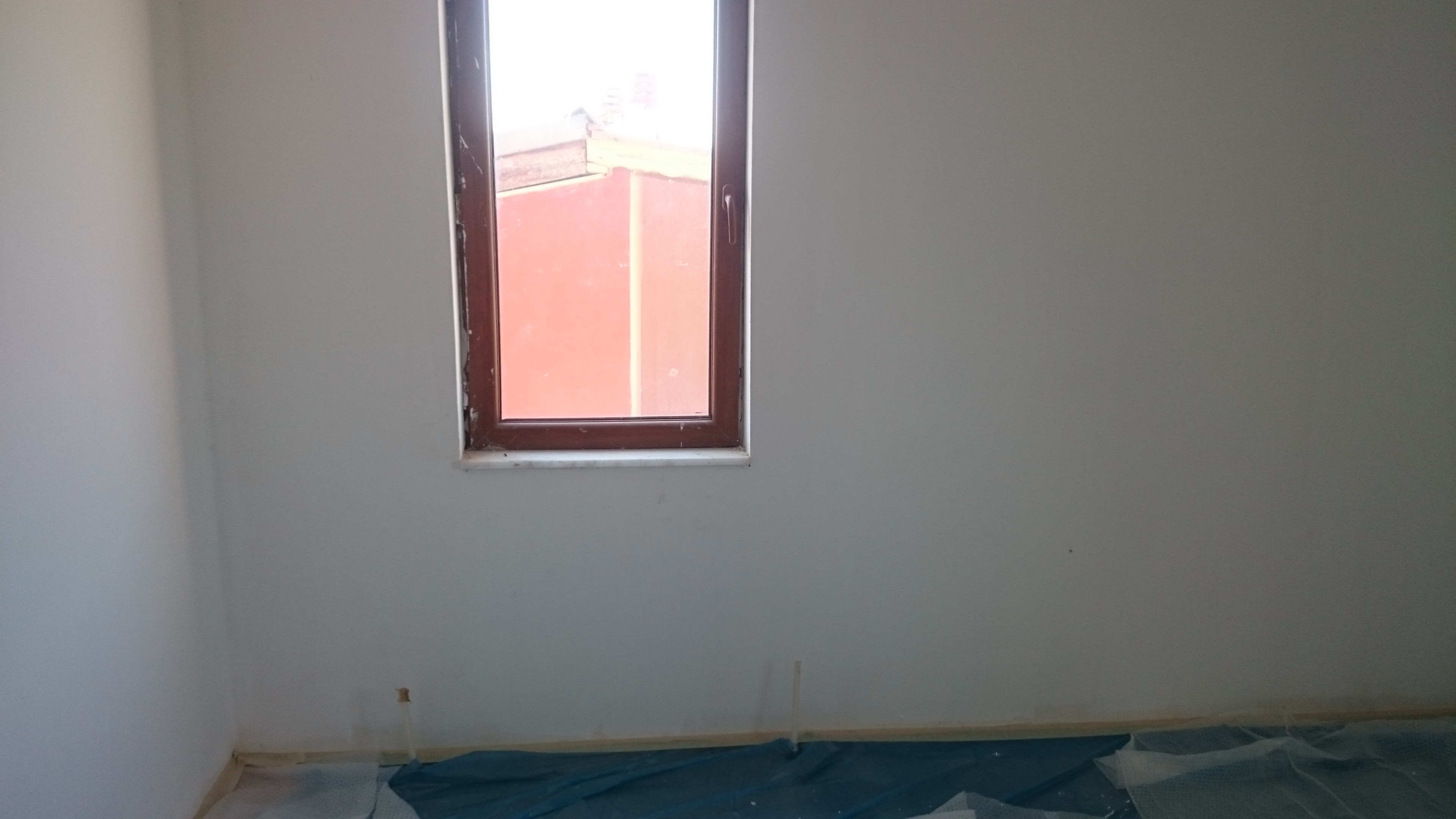

Cevabınız için teşekkür ederim. Petekler şu şekilde bağlanmış. Fotoğraftaki gibi birkaç petek kiriş arasında kalıyor. Bunların da bağlantılarını çapraz yapmak mümkün mü? Termostatik vana bunlara da takılır mı? Yani vana öne doğru gelmesi lazım yana doğru gideceği yer yok. Hocam bir de bu dediğin tam geçişli metal vana ve filtreler aldığımız kombinin içinden çıkmayacak mı? yoksa ayriyetten mi alınacak? Artık satılmıyor diyorlar illa plastik takalım daha kolay montaj diye ısrar ediyorlar. nereden bulacağız metal seti? < Resime gitmek için tıklayın > |
petek alttan bağlanmış en kötü bağlantı şekli 60cm krom uzatma çubuğu ve köşe tip danfoss ra 2000 almanız lazım buraya yatay köşe olmaz evin diğer petekleri de böyle bağlandıysa peteğe giriş vanasını mutlaka peteğin üstüne bağlattırın alttan bağlantıda peteğe giren tesisat suyunun bir kısmı petekte dağılamadan diğer vanadan çıkar http://www.cagsanisi.com/urun/60-cm-krom-uzatma-cubugu--dirsekli-_391.aspx https://www.termostatikvana.com/kose-gaz-sensorlu-termostatik-radyator-vanasi-danfoss-013g2990-013g0003/detay/rdCYYuoDYOU=| plastik kombi bağlantı setleri çok dandiktir fiyatı 15-20lira,iç çapı da dardır, metal tam geçişli vana ve filtre istanbulda heryerde bulursunuz nette n11,sanalpar veya kombi sitelerinde de satılır ustalar basite kaçmak istiyor iyi birşey istiyorsanız tam geçişli vana ve filtreler öneririm http://urun.n11.com/yedek-parca/kombi-alt-baglanti-seti-metal-vanafilli-22-parca-P93457383 veya koçtaşa,baumax gibi yapımarketlere gidin alabilirsiniz metal (S) borular orda yok ama tam geçişli vana ve filtreler var almanız gerekenler 1adet 1/2 tam geçişli vana 1adet 1/2 tam geçişli filtre 1adet 3/4 tam geçişli vana 1adet 3/4 tam geçişli filtre < Resime gitmek için tıklayın > < Resime gitmek için tıklayın > |

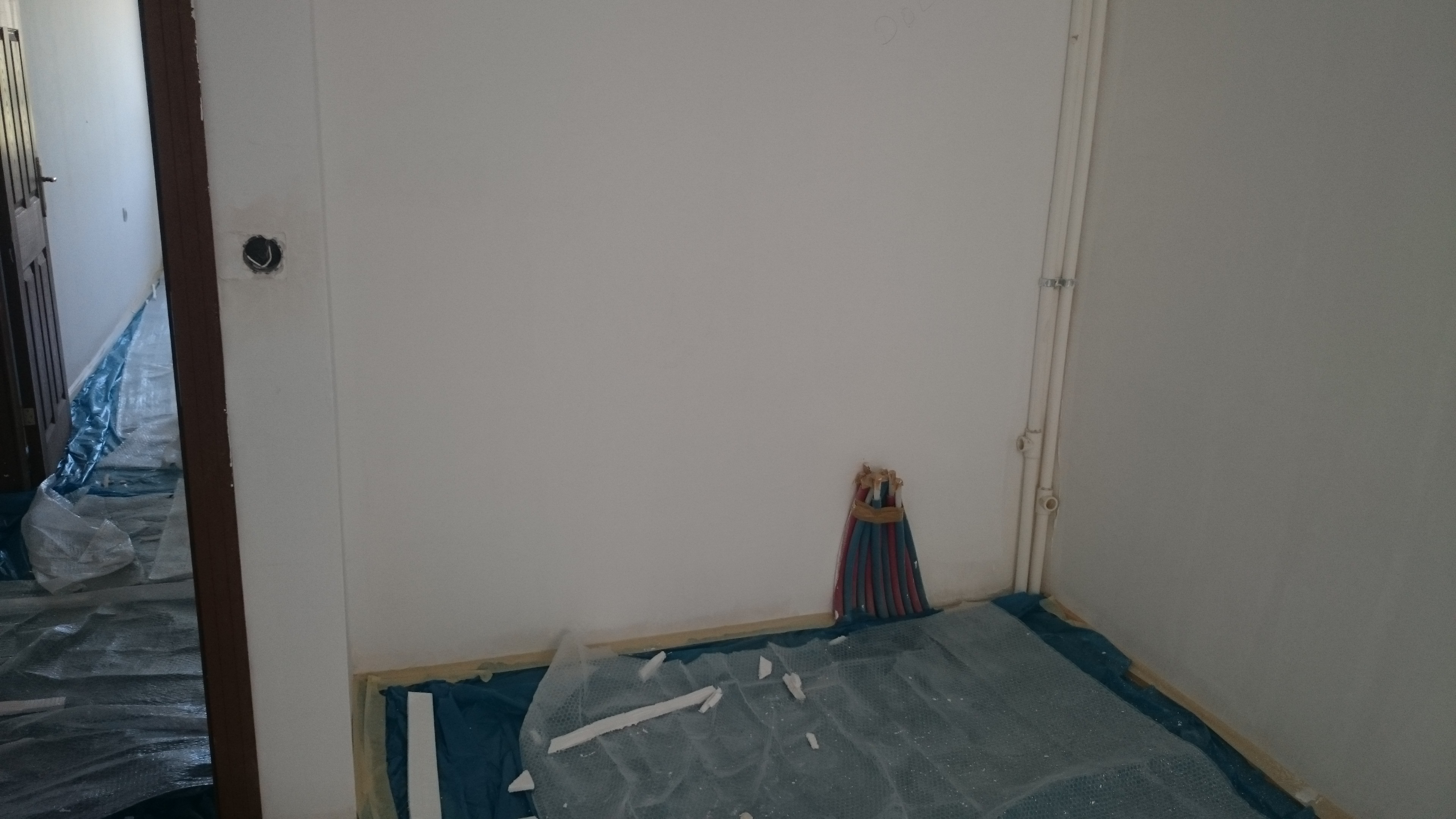

Petek yerleri,ve kombi bğlntı yeri fotoğraflarına tavsiye bekliyorum. Kombim gb072 buderus vanaları danfoss ra 2000 uk Tipi aldım. Bu mesaja eklenen görseller: < Resime gitmek için tıklayın >< Resime gitmek için tıklayın >< Resime gitmek için tıklayın >< Resime gitmek için tıklayın >< Resime gitmek için tıklayın >< Resime gitmek için tıklayın >< Resime gitmek için tıklayın >< Resime gitmek için tıklayın >< Resime gitmek için tıklayın >< Resime gitmek için tıklayın >< Resime gitmek için tıklayın >< Resime gitmek için tıklayın > |

| Evet ama sizin sisteminize olumlu cevap veren yok Tamam demiyor, düz yapar geçeriz diyorlar. Sizin öneriniz ne olur peki fotolara göre |
