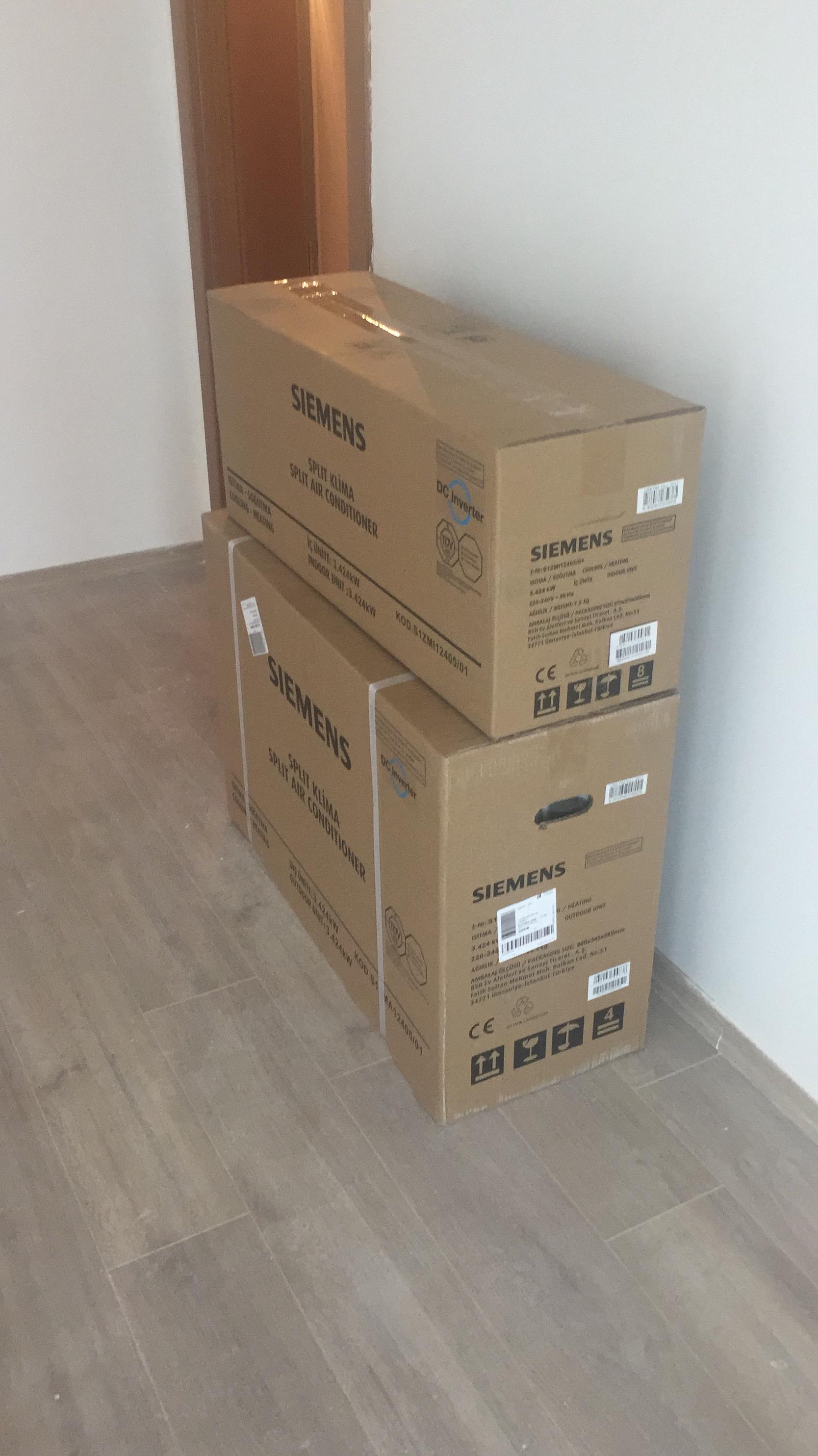

araştırmalardan sıkılıp siemens 12.000 btu siparişi verdim
klima hafta sonu teslim edildi.
yarın da kurulumu yapılacak.
Servis ve ürün izlenimlerimi paylaşırım.
