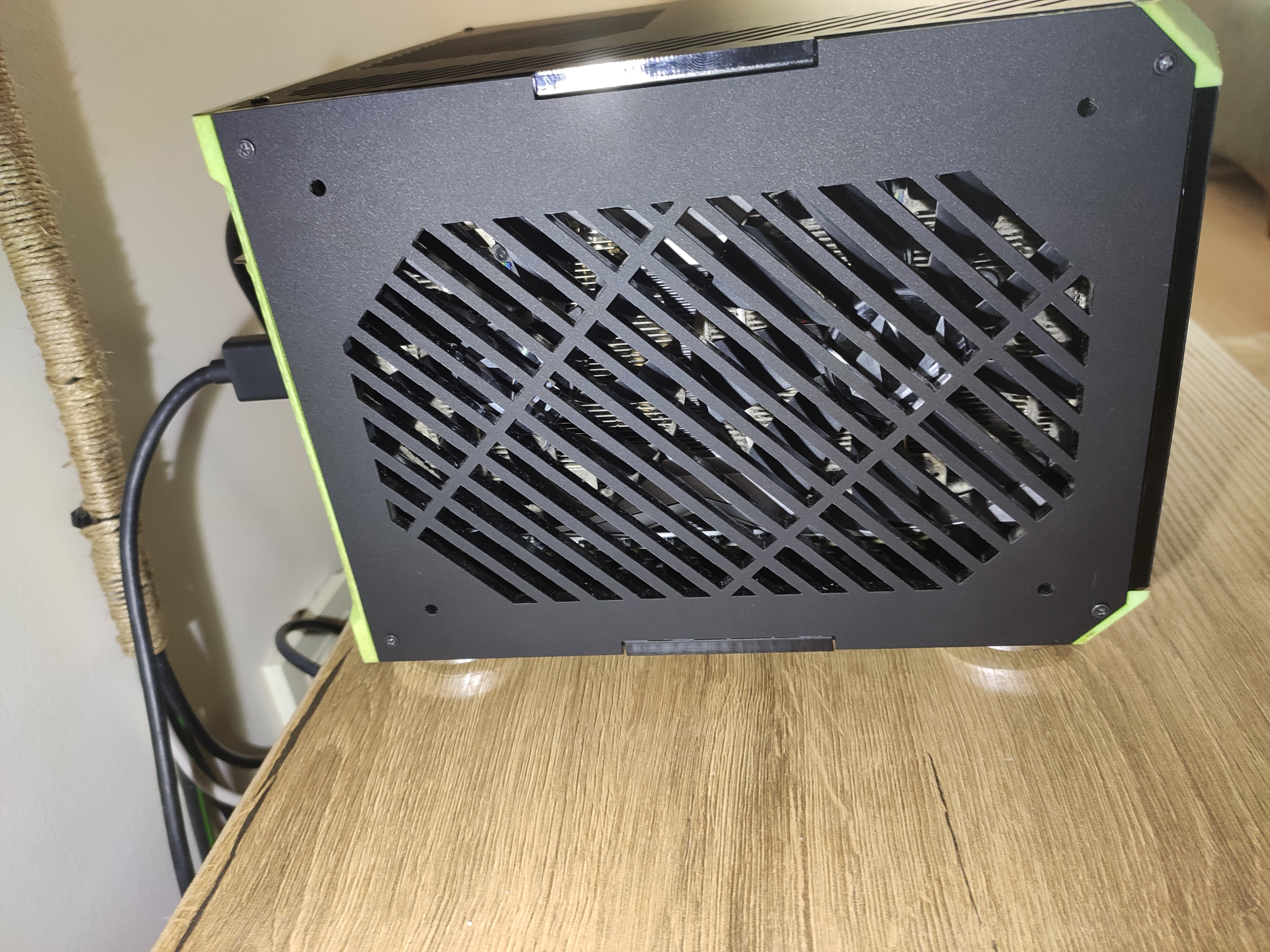

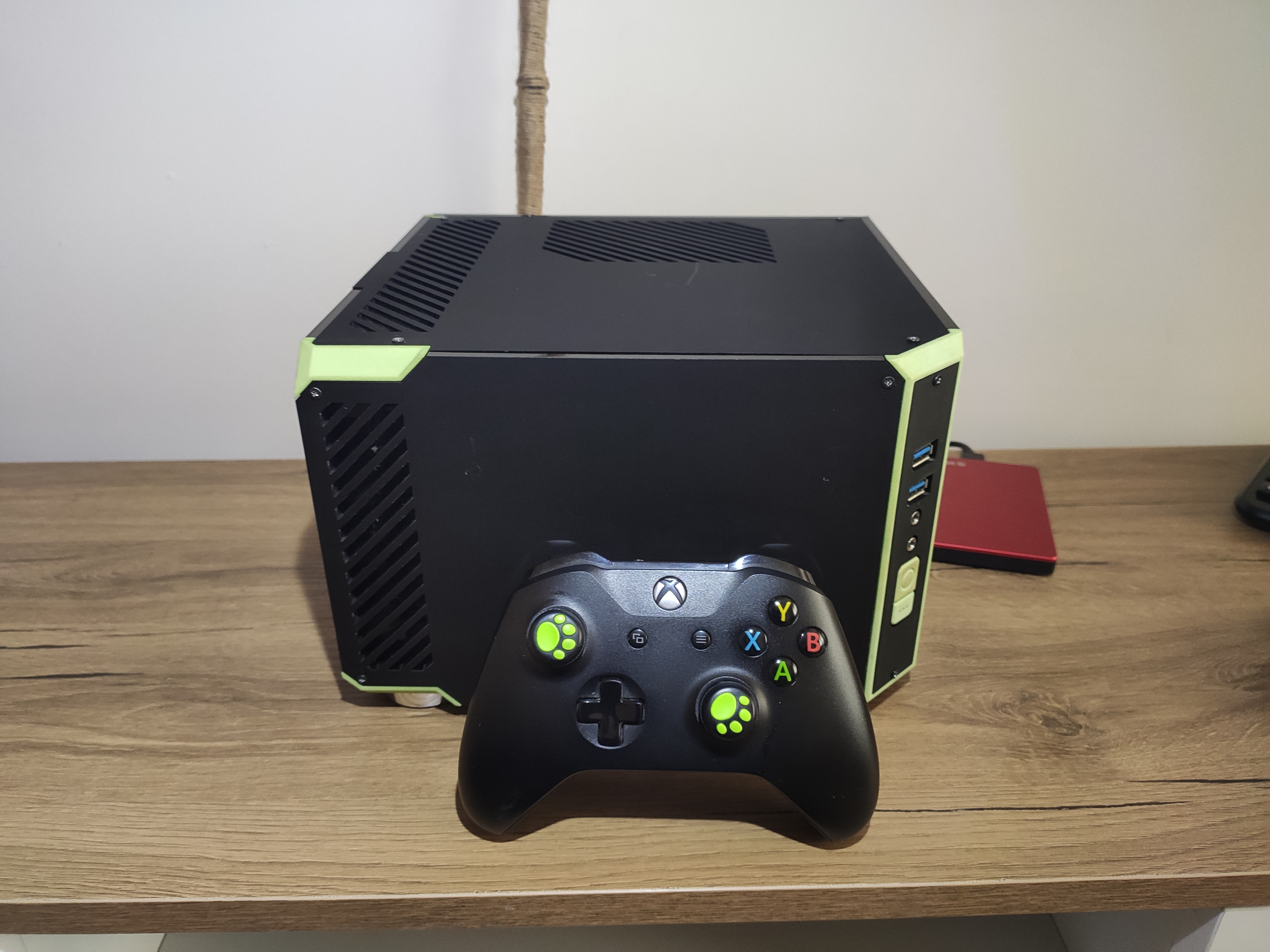

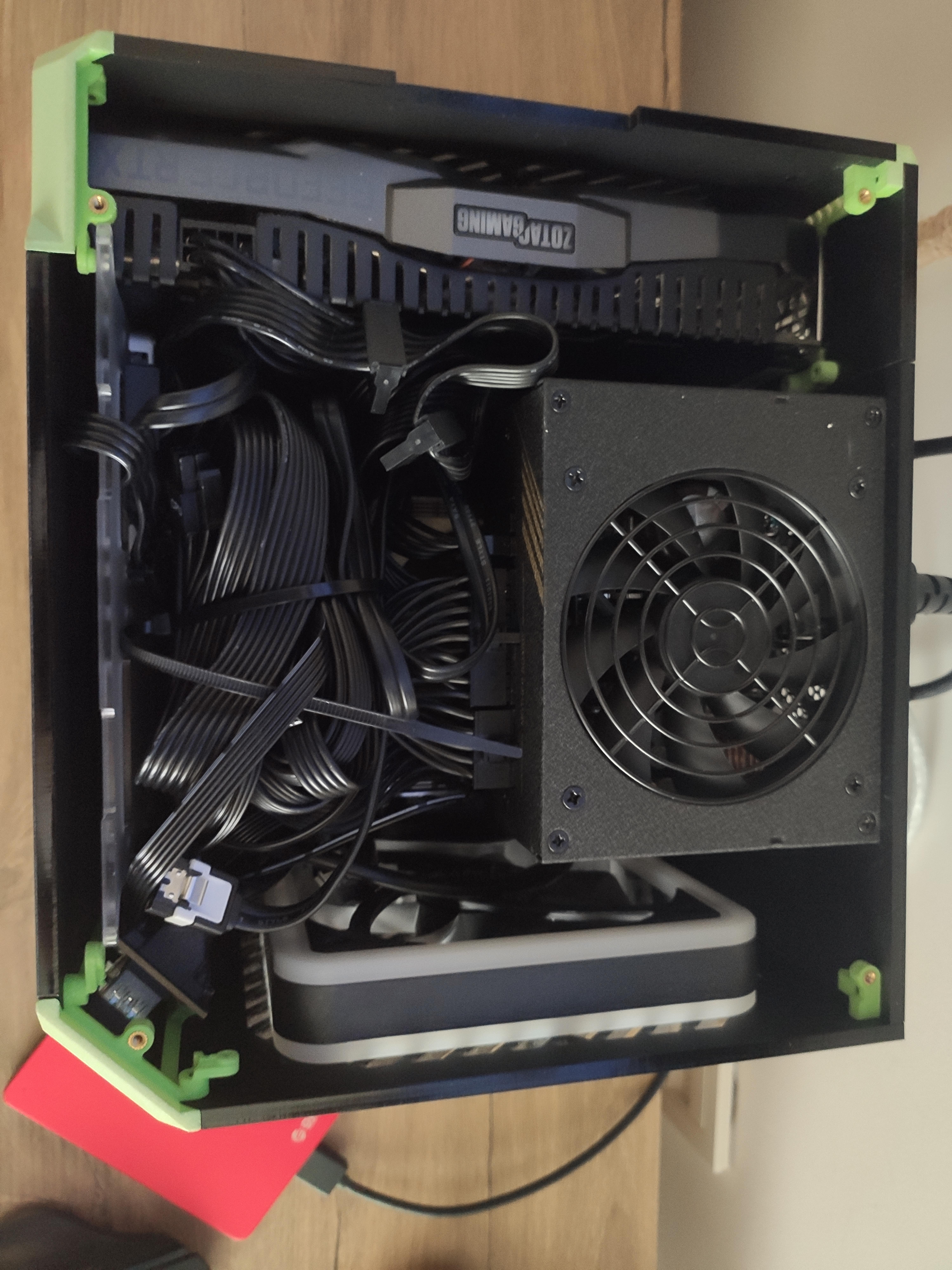

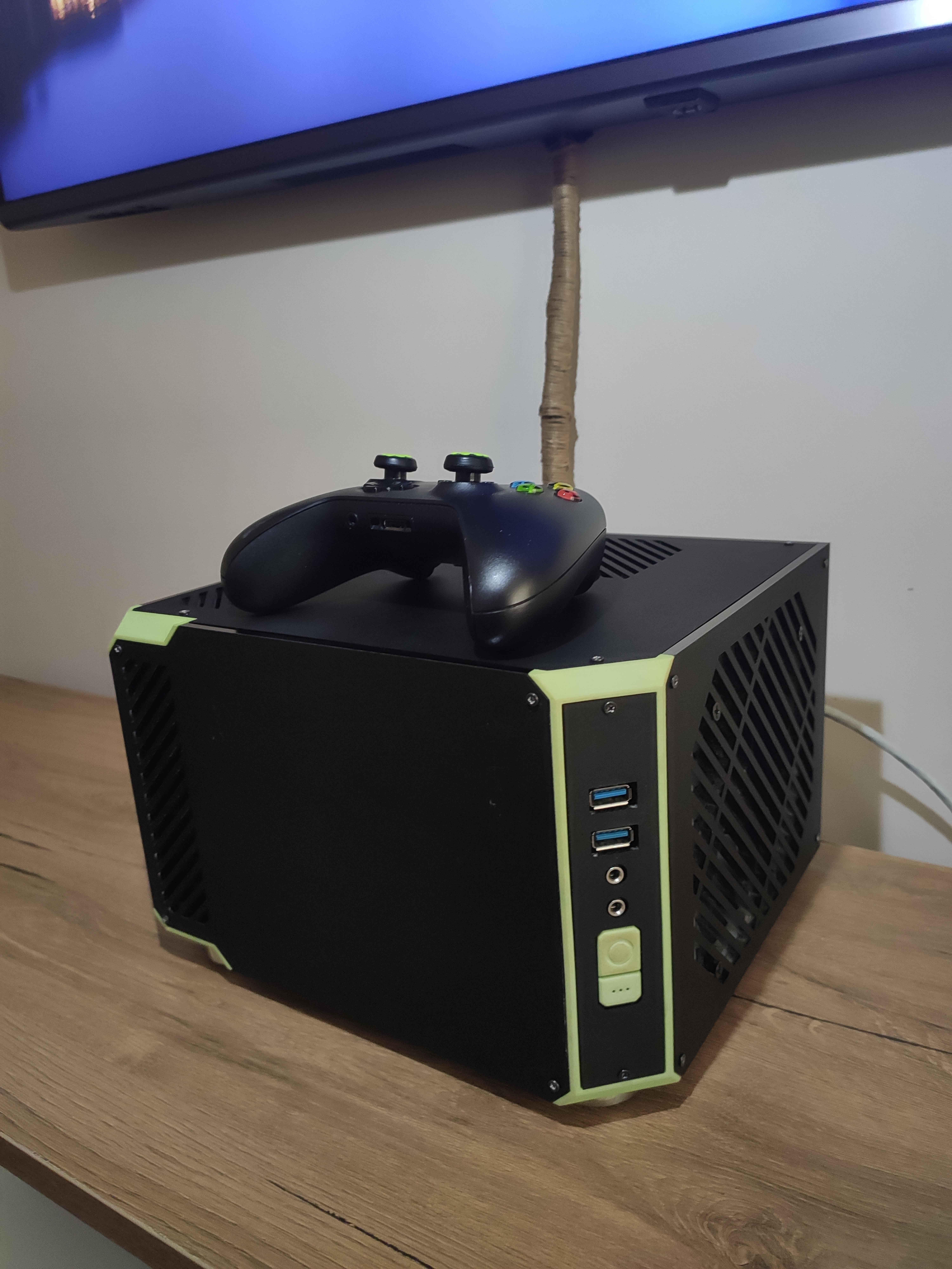

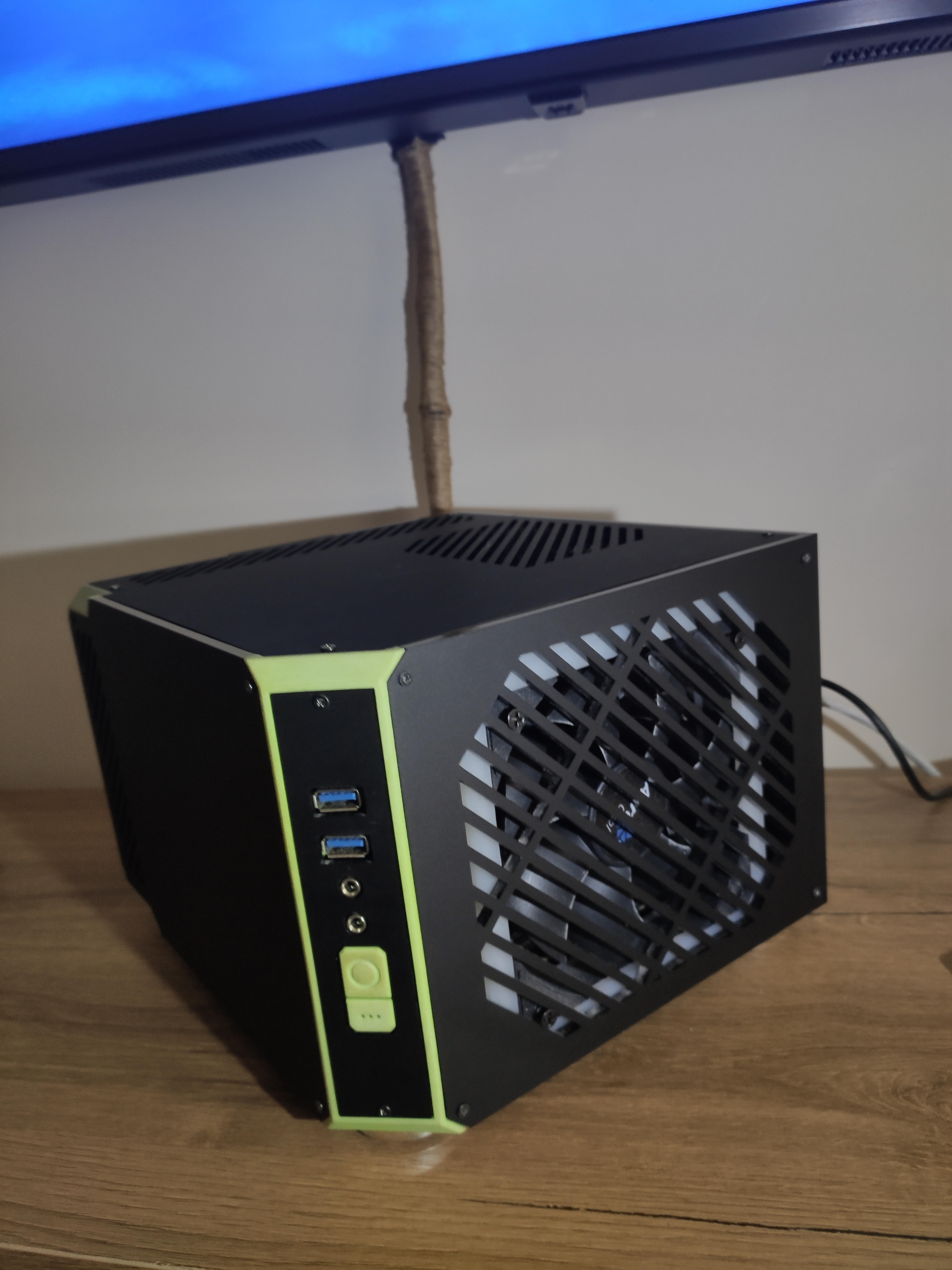

Sonunda bende sfx kasamı tamamladım. Silverstone rvz03 çok ısınıyor ve büyüktü. Sonunda amacıma ulaştım.
Sistem:
Msi b450i ıtx ac anakart
Amd Ryzen 5 3600 işlemci
Zotac rtx2070 mini ekran kartı
Noctua nhl9a cpu soğutucu
Fsp Dagger Pro 650watt psu
Lazer3d Sfx kasa(overcloked us versiyon)
Corsair 2x8Gb ram
< Resime gitmek için tıklayın > < Resime gitmek için tıklayın > < Resime gitmek için tıklayın > < Resime gitmek için tıklayın > < Resime gitmek için tıklayın > < Resime gitmek için tıklayın > < Resime gitmek için tıklayın >

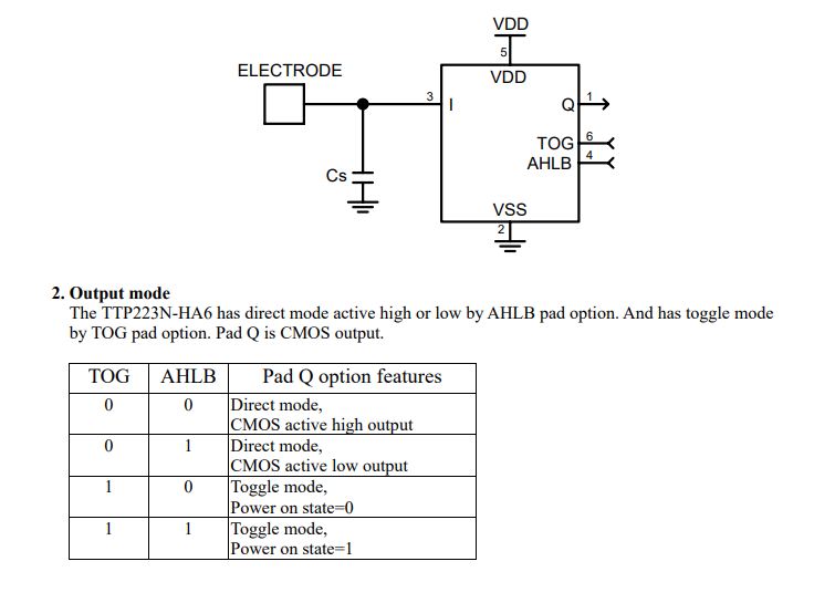

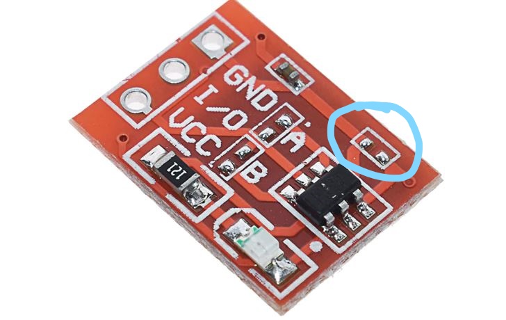

dokunmatik geldiginde dikkat edilmesi gereken ayri bir nokta ise cikis pini. bu kapasitif dokunma chipinin adi ttp223 ve 4 tane calisma modu var. incelemek isteyenler icin datasheet i.https://datasheet.lcsc.com/szlcsc/1809281615_Tontek-Design-Tech-TTP223N-HA6_C93723.pdf
oncelikle toggle olmamasi gerekiyor yani bir kere basinca bir sonraki basmaya kadar basili kalmamasi gerek. biz basili tuttugumuz surece basili kalmasi gerek bilgisayar ac kapa dugmeleri o sekilde calisir. bu ttp223 un uzerinde toggle opsiyonu var. sayfa 4 teki tabloya ve devreye bakarsak TOG isimli 6 nolu pinin bizim bilgisayar dugmesi modu icin bosta kalmasi yada topraga baglanmasi lazim. ikinci onemli nokta ise dugmeye bastigimizda sinyal pini nin bize verecegi high yada low sinyal. bilgisayar dugmesini ana karta bagladigimizda pinlerin biri toprak oteki yuksek 5v tur. bize toprak olan lazim degil sadece 5v olani kullaniyoruz. bilgisayarin acilma islemi biz normalde dugmeye bastigimizda bu 5v luk sinyalin topraga baglanmasiyla tetikleniyor. bizim bunu dokunmatikte replike edebilmemiz icin bu dokunmatik dugmeye basmadigimizda HIGH konumda bastigimizda ise LOW yani topraga cekmesi gerek. yine asagidaki tabloya baktigimda bize lazim olan active low output tur. oda AHLB pini nin high da olmasi gerek.
yukaridaki anlattiklarim basit bir sekilde dugmenin nasil calistigi idi. benim aldigim modul asagidaki gibi geldi ve goruldugu gibi A ve B en azindan isaretlenmis ve TOG B ye A ise AHLB pinine denk geliyor. direk aldigim gibi calismadi cunku 0 a 0 modunda geliyor. bizim bilgisayarlarda calisabilmesi icin A ile isaretli bos yerin biribirine degmesi gerek yani 2.siradaki 0 a 1 moduna getirmemiz lazim. su sekilde baglarsam aynen sanki bilgisayarin dugmesine basmisim ve parmagimi hic cekmemisim gibi calisir yani kisacasi isimize yaramaz.
bu linklediginiz modelde A ile B isaretli durmuyor. supheli durumda dogru modda calisip calismadigini su sekilde anlarsiniz. bir adet multimetre lazim. oncelikle vcc ve gnd pinlerine sirasiyla 5v ve toprak baglanir sonra multimetre nin bir ucu GND a oteki ucu OUT kismina tutusturulur ve voltaj olculur. parmak uzakta dokunulmadigi zamanda muhakkak 5v okunmasi gerekiyor eger 0V gosteriyorsa AHLB modu 0 da demektir. ikinci kontrol edilmesi gereken sey 5V degeri multimetrede yukaridaki bagli olan halde gordugumuzde parmagimizi yaklastirip dugmeyi aktif hale getirdigimizde voltajin 0V u gostermesi gerek ama parmagimizi uzaklastirdigimizda yine 5V a cikmasi gerek. Eger 0V tan 5V a degismiyorsa demekki TOG modu 1 de demektir buda isimize yaramaz onu 0 a cekmek gerek. Dugmeyi bilgisayara baglamadan once muhakkak bu testleri yapin.
ayrica ben ugrasmadim ama dokunmatik hassasiyeti kapasitor ile degistirilebiliyor yukaridaki resimde mavi ile isartlenmis yere konularak degistirilebiliyor. en yuksek hassasiyet hicbirsey konulmadiginda elde ediliyor o yuzden orasi bos halde geliyor. minimum deger 1pF maksimum deger 50pF yani hassasiyetin en dusuk oldugu deger.
