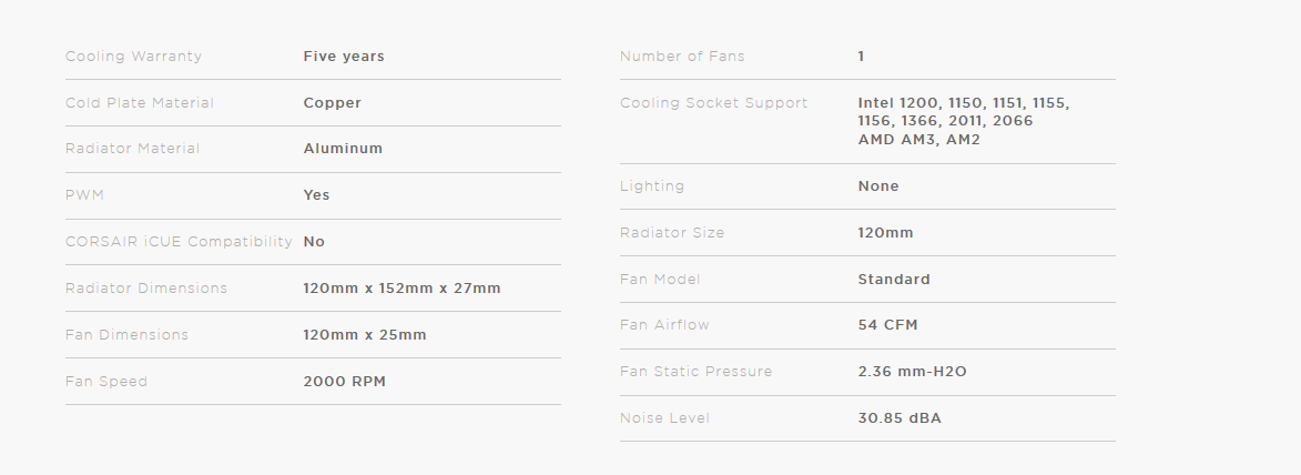

Ölçü detayları aşağıdaki resimde mevcut. Almak istedğiniz ürünün resmi sitesine girip detaylarını inceleyip uygun olup olmadoğını araştırabilirsiniz. < Resime gitmek için tıklayın >

Arkadaşlar benim corsair h60i satıyorum nebula ya sığdırmaya başardım ancak psu atx olduğu için yarım parmak farkla psuya taştığı için kullanmayacağım. 3300x ile test sonuçlarını paylasayim Stock Sogutucu ile boşta oyunda(bfv) yukte (aida64 stess fpu) 45/75/85 H60 ile 33/63/73 derece

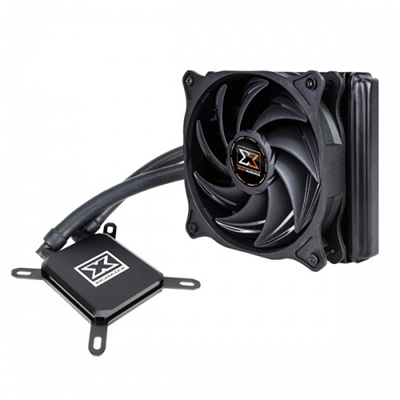

Uygun fiyat görünce;Xigmatek scylla 120 sıvı soğutma aldım...
Çekindigim nokta; Ryzen 3300x-RX 5700 XT gibi donanımları soğutmada problem yaşarmıyım acaba?
Sanki sığmayacak gibi duruyor. Emin olamadım
