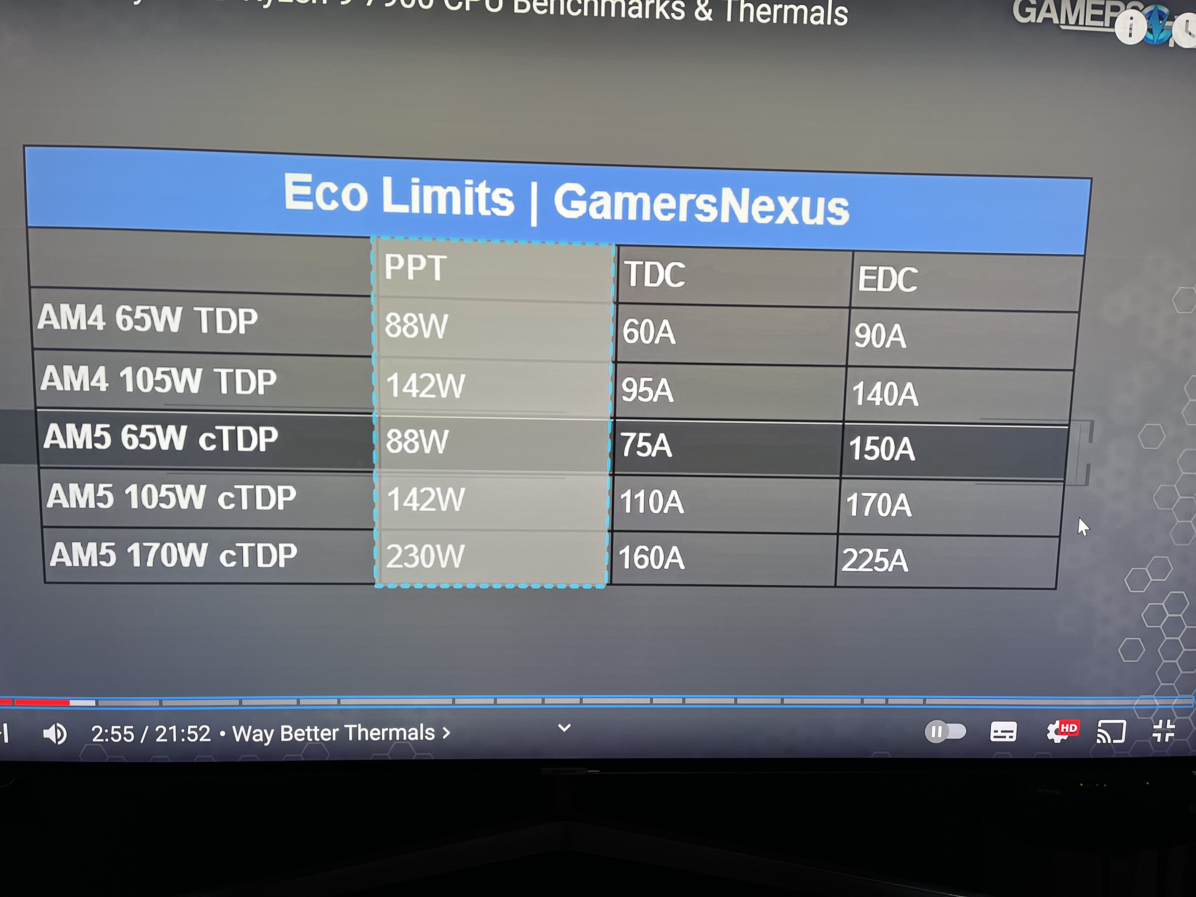

Arkadaşlar merhaba. Ryzen 7000 konusunda yazdım ama cevaplayan olmadı. Bundan bilen vardır diye düşündüm. Kopyala yapıştır yaptım diğer konudan.

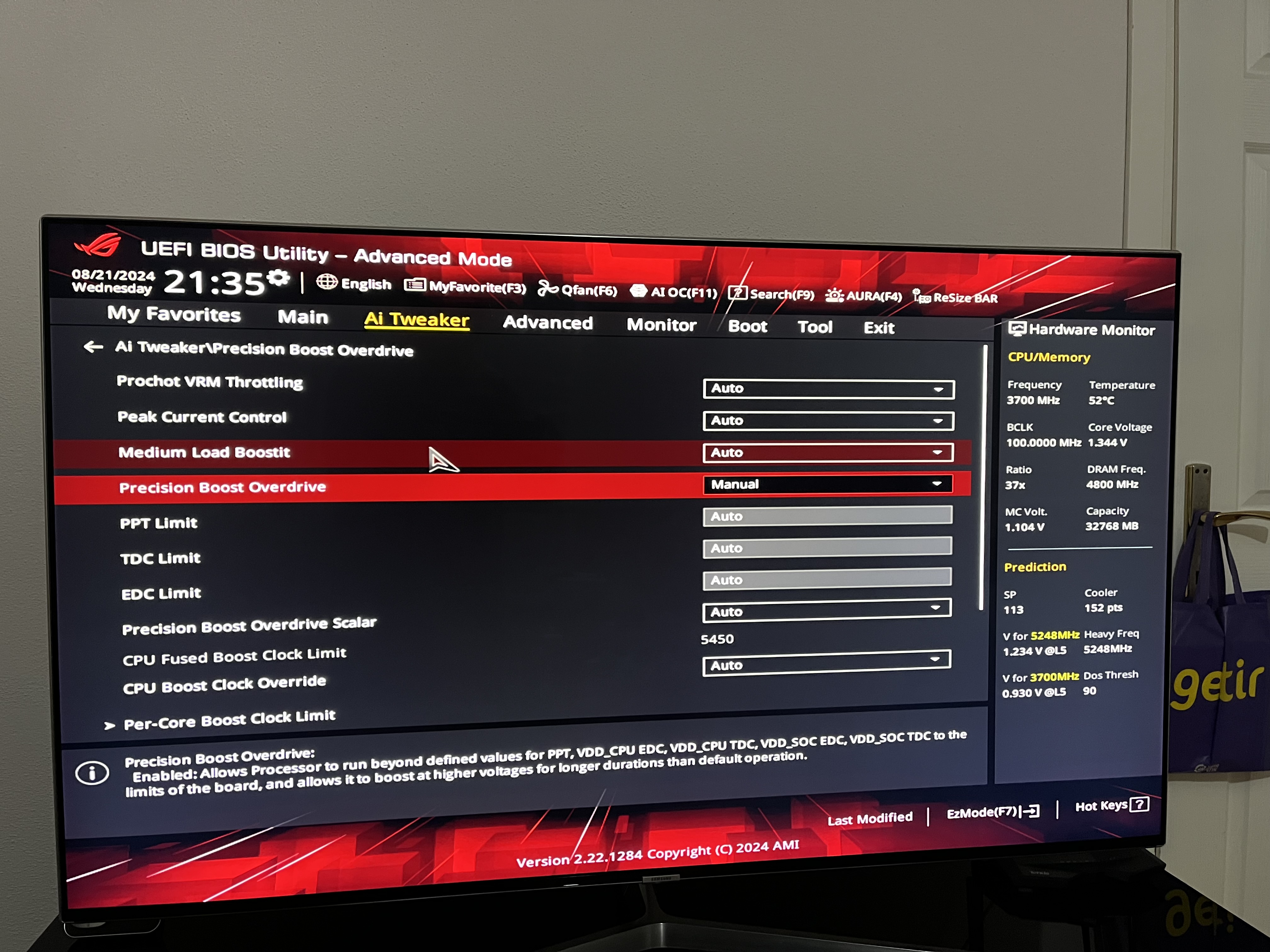

Arkadaşlar merhaba. 7700X kullanıyordum. Daha serin çalışır düşüncesiyle 7900’e geçtim. İtx kullanıyorum. Curve optimizer all core negative 30 yaptım. Bir tık daha sıcaklık düşebilirse çok güzel olacak. Acaba şu ayarlara ne girmem gerekli, bilen var mı?
Gamer Nexus bir videosunda şunu vermiş.
Acaba bu değerleri olduğu gibi mi gireceğim? Bazı videolarda bu değerlere 4 tane sıfır ekliyorlar gibi gördüm. Teşekkürler
geçen yıl
5800X3D için 1 yıl bu değerlere ve testlere kafa patlattım. Sonuç şöyle; bu değerlerin etkisi çok az. Önemli olan eldeki işlemcinin all core ya da per core negative değerinde kabul ettiği - (eksi) rakam. Benim silikon şansım iyiydi ve tümünü -30 yaparak kullanıyorum.
geçen yıl
Anakart B650E-i. Bios güncelledim. Ekran kartım 7900XTX. Son yazılımı kurdum. Yine elle yaptım ayarları. Oyuna girince reset atıyordu pc. Bios resetledim. Yine aynı. Bazı şeyleri teker teker değiştirip yaptım. Aynı. En son Amd yazılıma girip ayarları kalite olarak değiştirdim, başka bir şeye müdahale etmedim. Düzeldi. Sonra Expo vs her ayarı yaptım, yine sorun olmadı. Pcnin olduğu oda sıcak diye klima olan salona çektim pcyi. Tvde kullanıyorum. Ama klima açık olduğu halde 75-78• görüyor işlemci. Yine çok sorun değil. 7700X de klimasız odada 75• çalışıyordu. Önümüz kış. Bunun üstüne çıkmaz ama yazın çıkacak ister istemez klima kapalıyken. O yüzden biraz daha indirebilir miyim diye düşündüm.

LLC'yi Vdroop negatif olacak şekilde güncelleyebilirsiniz. Asus'larda yanlış hatırlamıyorsam Level 8 ona denk geliyordu, Level 1 ile 8'i deneyin, hangisinde voltaj daha düşükse işlemci daha serinse o kalsın. Negative 40 deneyebilirsiniz LLC ile kombinleyerek.

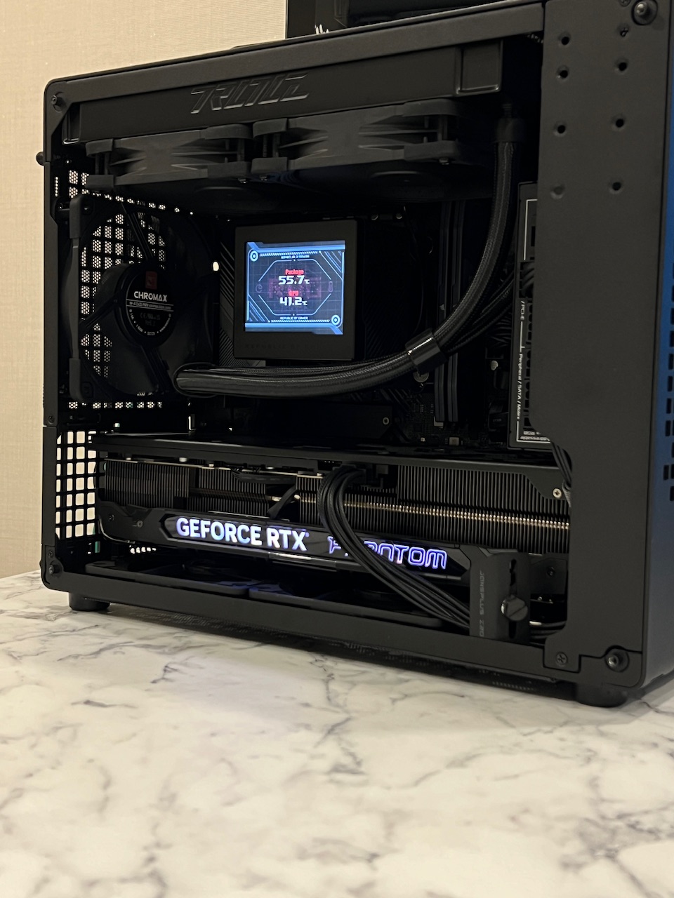

DreambigbyRayMOD 'a Lian-Li H2O için yaptırdığım kablolarım geldi. Silikon tercih etmiştim rahat bükülsün diye ve bekleneni verdiler. 480 derece bile kıvırabiliyorsunuz kabloları, bir kısmını anakartın altından geçirdim, bir kısmının dışarıda bıraktım güzel görünüyor diye. V850'nin stok kablolarına kıyasla kazandığım yer o kadar fazla ki 2 tane SATA SSD ekledim H2O'ya. 92mm fan mod da yaptım ama pek faydasını görmeyince çıkardım.
Kabloların fotoğrafları:
7900XTX referans tahtında:
Performans:
ITX için makina roket. 3 saatlik karma stress test ve sonrası GPU hotspot 77-78c, CPU avg. 75c max 81c. (Ambiyans sıcaklığı 24c)
Soğutucu Deepcool LS520SE + Arctic P12 Max 1800 RPM (40dbA sabit ses)
İşlemci 7800X3D PBO CO -40 / LLC Level 6
Anakart X670E-I Strix
Ram 6400mhz@C32
Psu CM V850 ATX 3.0 Ver.
Şuan H2O ile yaşadığım tek problem üst taraftaki SSD'nin soğumaması. Oraya da 3D-print bir çerçeve basıp Noctua'nın 40mm fanını takmayı planlıyorum.

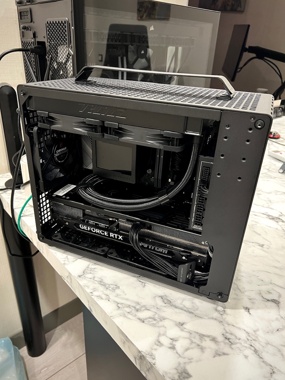

Benim kasa tamamlandı. Yakında daha pro resimlerini ekleyeceğim. Bu arada muhabbete ek yorum olarak 20 litre candır:D
Bu mesaja 3 cevap geldi.
geçen yıl
Cok temiz gozukuyor hocam gule gule kullanin
