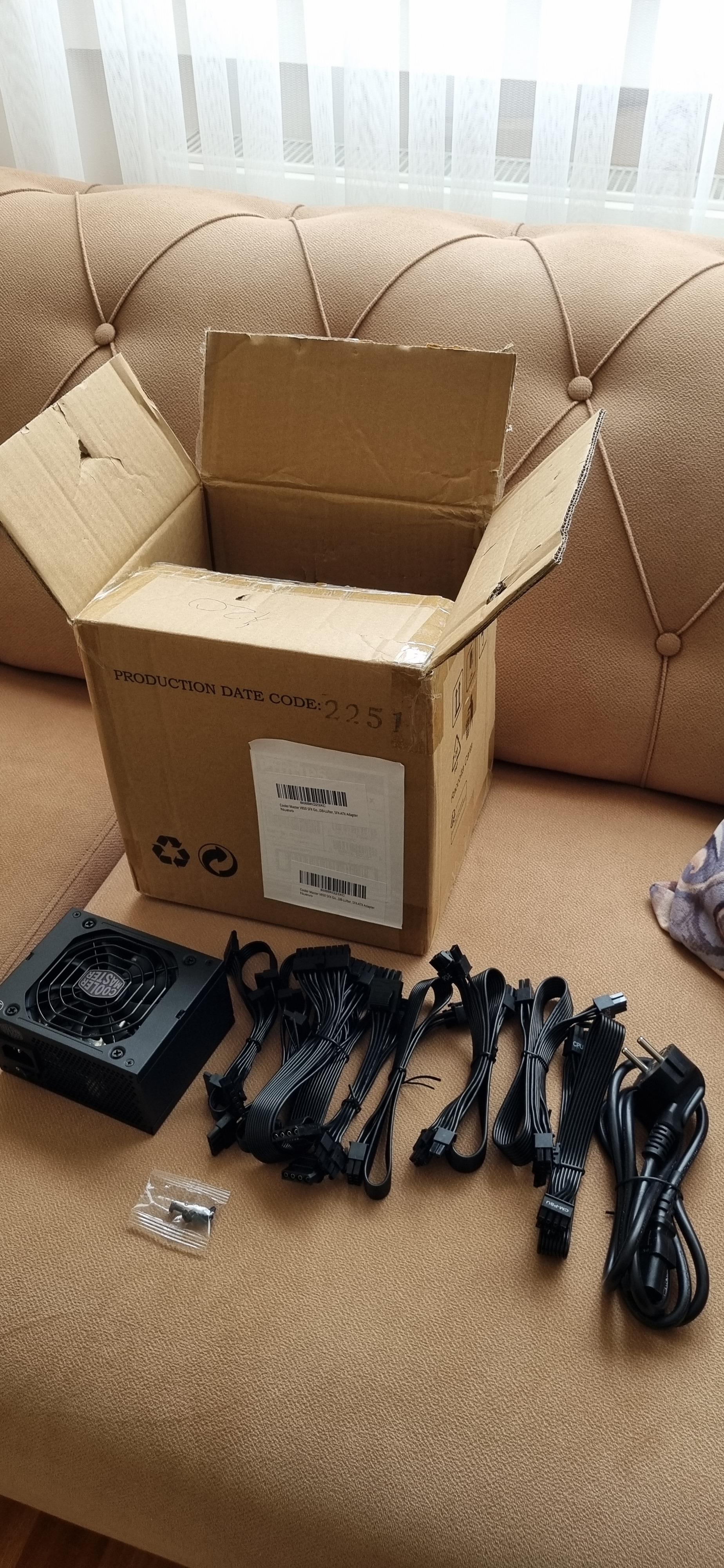

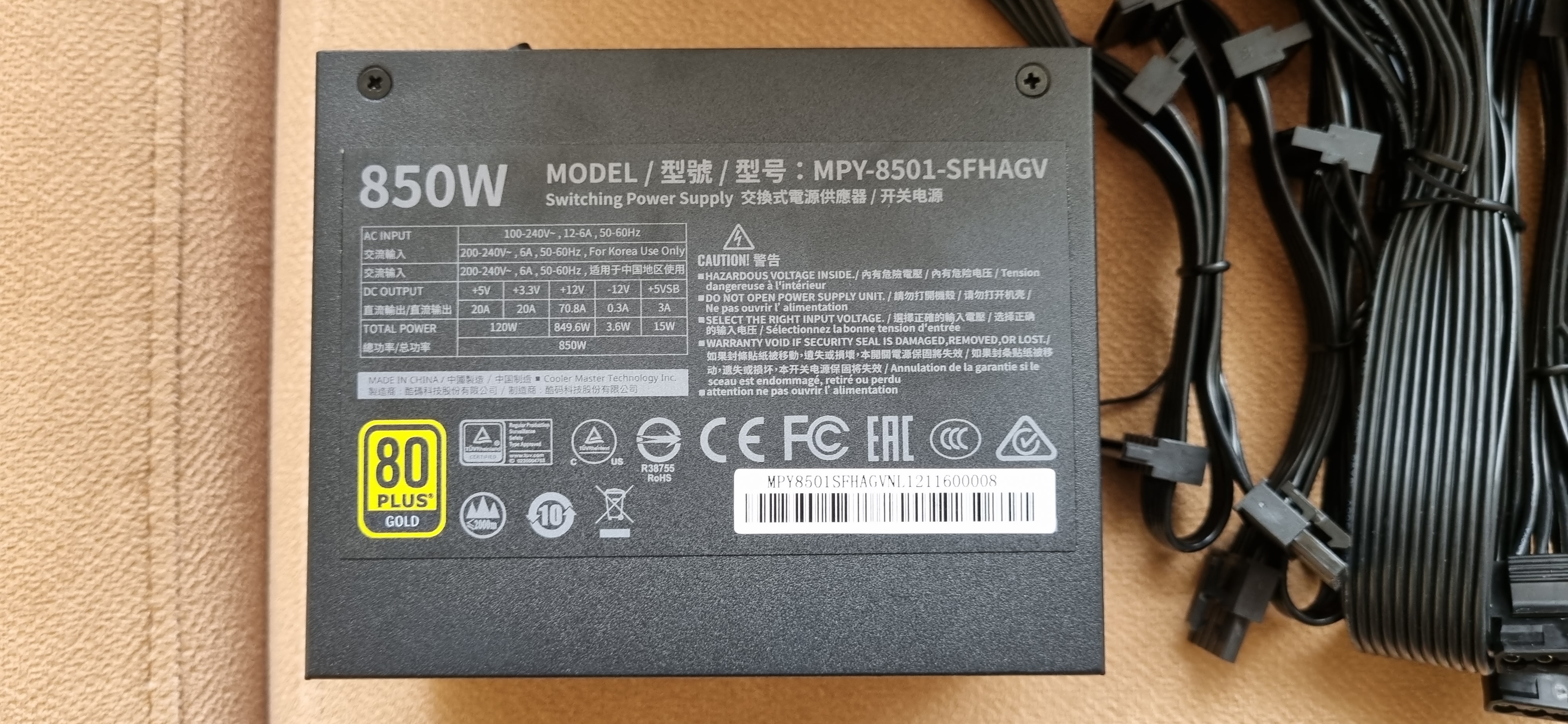

Az önce cm v850 sfx psu elime ulaştı sanırım ilk sipariş verenlerden biriydim, kendi kutusunda gelmedi alakasız bir kutuda geldi, kablolar temiz sıfır, psuda sıfır gibi gözüküyor, henüz deneme imkanım olmadı, i7 13700k ve rtx 3090 lı sistemde denicem bakalım.
2 yıl
Bu biraz kötü olmuş, sıfır ürün olup olmadığı belli değil sanırım. Gerçi bu fiyata ikinci el de SFX PSU yok ama yine de bu şekilde olduğunun bilinciyle almayı tercih ederdim. Umarım fan sesi veya coil whine çıkmaz. Kutusu olmadan PSU etiketinden V2 olup olmadığı anlaşılıyor mu onu da merak ediyorum.

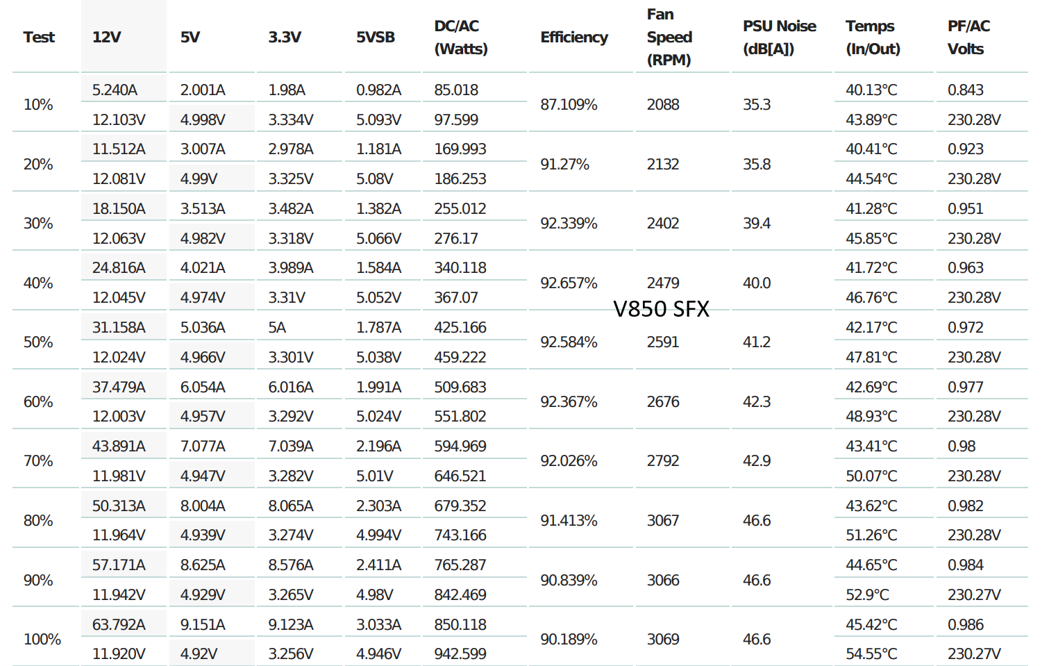

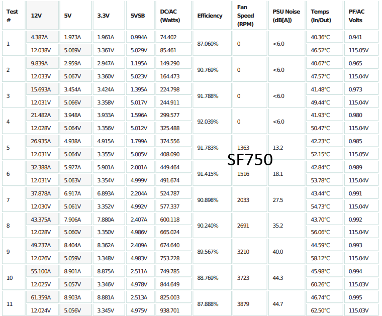

Bu arada paylasmak istedigim bir bilgi mevcut belki bilenler vardir ama en azindan data olarak burada kalsin istedim.
Ozellikle gece saatlerinde oyun oynadiktan sonra Coolermaster V850 Sfx den cok ciddi ses geliyor. Tablo da ise bunun sebebi net bir sekilde gorulebiliyor. Fan egrisi ilk versiyona gore daha iyi olsa da ikinci versiyonda da gurultu devam ediyor. Ikinci versiyonda esas cozume kavusan konu masaustunde chrome acsaniz bile fanin devreye girmesi idi.
Sf750 ile V850 karsilastirmasinda gercekten ses olarak ucurum oldugu gorulebiliyor.
