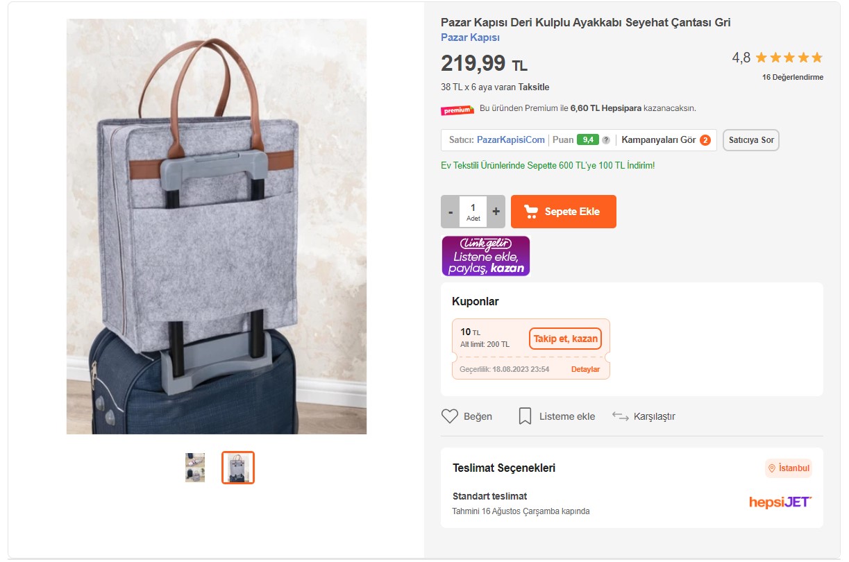

İçerisine NR200 gayet iyi oturuyor, bilginize.
  • Ebat: 35 x 22 x 40 cm

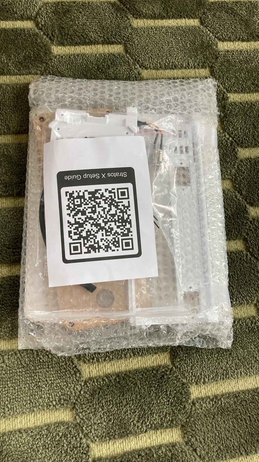

J-Hack Stratos X geldi, belki de beyaz olan tek kasa su an bu;
