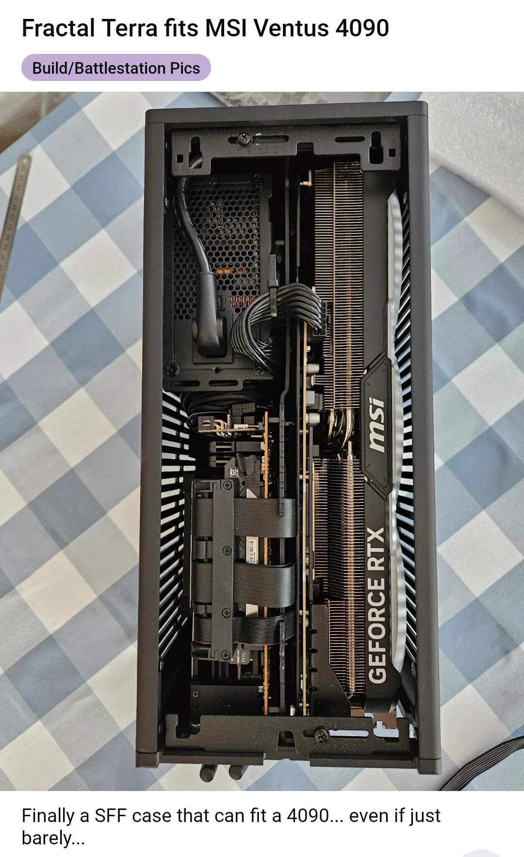

Fractal Terra cılar sınır tanımıyor.
Rtx 4090 sığdırmış vatandaş.
Biz S1e iki slot kart bakıp duralım :)
https://www.reddit.com/r/sffpc/comments/15jqfwp/fractal_terra_fits_msi_ventus_4090/?utm_source=share&utm_medium=android_app&utm_name=androidcss&utm_term=1&utm_content=1 < Resime gitmek için tıklayın >
U
2 yıl
Ventus 3x 322mm olduğu için A4 H20 ve Terra ile uygun zaten de Terra'da CPU alanı azaldığı için eleman 13900k'yı L9 ile soğutmaya çalışmış, oranın hakkı R9 7900, A4 H20'da işler biraz daha kolay.

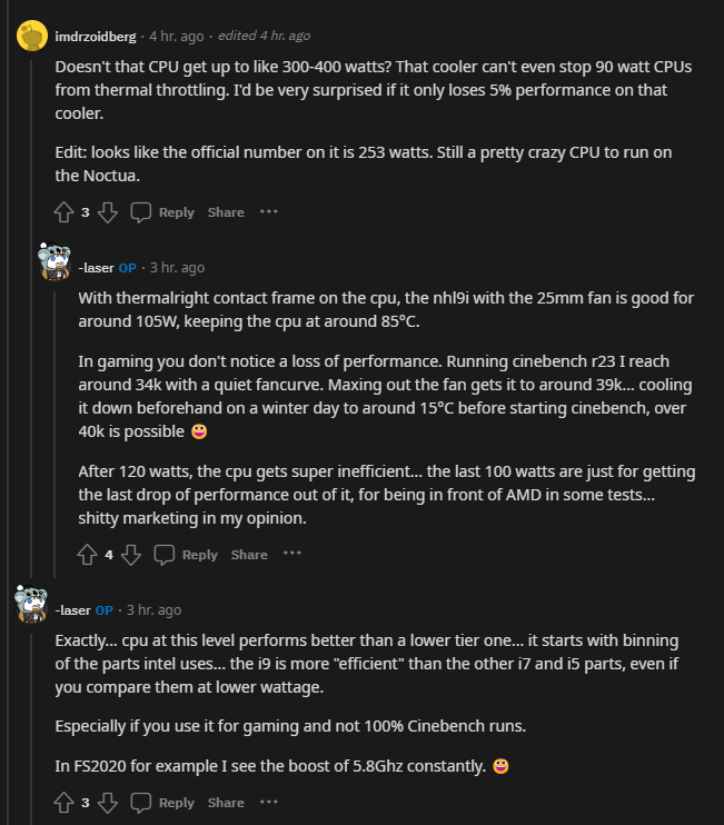

2 yıl
Gpu ya %75 powerlimit, CPU ya 75° limit
Dar alanda kısa paslaşmalar...
Biri de yazmış "high end parça alıp downgrade etmenin alemi ne?" diye. Ama %5 falan yazmışlar CPU için. Öyleyse iyi
Bu mesajda bahsedilenler: @ufuks36
U
2 yıl
%50 daha fazla ödeyip, "ısınmasın" diye UV yapılacak işlemci bana mantıklı gelmiyor, 13700, 13900 veya bana göre 65w klasmanı kralı R9 7900 (pbo açık 6 core 6.4ghz gördü) çok çok daha mantıklı.
Bu mesajda bahsedilenler: @RealZodyCotton
2 yıl
Yurtdışında kendine iş edinip, "sweetspot" arayan çoktur da, bizde malum duygusal! sebeplerle bu işlere bulaşan çok değildir kanımca.
Ama aynı fikirdeyim. En üst parçaları alıp kısmaya gerek yok sanki

Yaptığı mantıklı aslında, kendi de konuya yazdığı yorumdan yola çıkıp bakarsak:
Yurt dışında Microcenter gibi perakende satıcılarda ya da sıradan bir Newegg/Amazon indirim gününde bu parçalar normal fiyatından ucuza gelebiliyor. Hatta 13. Nesil ilk çıktığında Microcenter işlemciyi alana bayağı sağlam oyun kuponu veriyordu. Onun dışında 13. Nesil işlemcilerin stok halleri pek verimli değil özellikle K serisi işlemcilerde. Ben bile 13700K'da Uv ile 5.4 Ghz hızda 200 Watt tüketerek Cinebench R23'te 30K skor alabiliyorum. İşlemciyi sırf oyun için kullanacaksanız daha da kısıp neredeyse çok az performans kaybı alabiliyorsunuz.
Tabii her şeyden öte, Reddit'in SFFPC başlığını çok sorgulamamak lazım... : D
