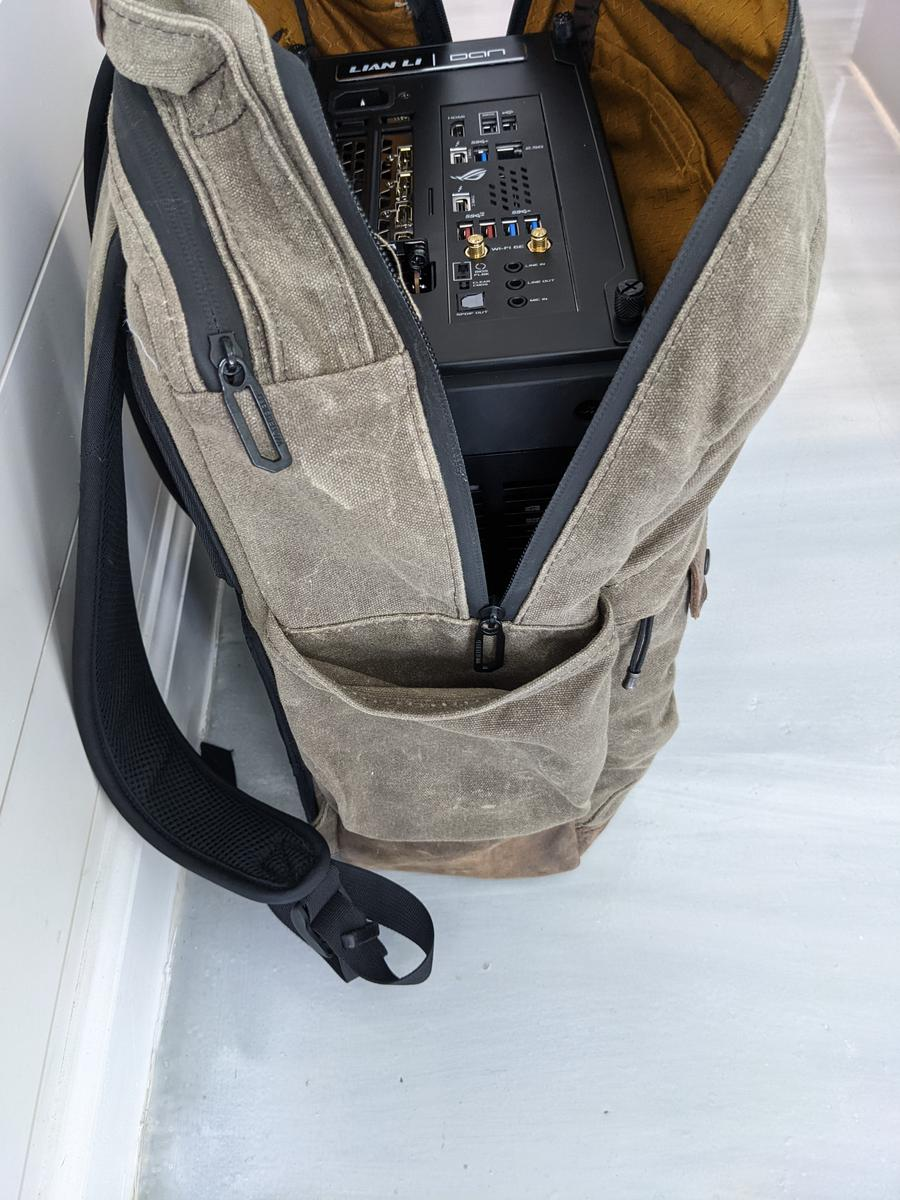

Hocam kasanın ölçülerine baktığımda PS5'ten daha küçük ve çantamın boyutunun neredeyse yarısı kadar. Nereye nasıl zarar görsün veya taşınmasın ? Millet paşa paşa bir şekilde taşıyor valla.
Zaten NR200P sordum taşınmaz dendi , RVZ03B sordum taşınmaz dendi . O taşınmıyor bu taşınmıyor o zaman bu mini ITX'ler neden taşınmaya uygun deniyor ?
Örneğin Lian Li şöyle de taşınabilir .
