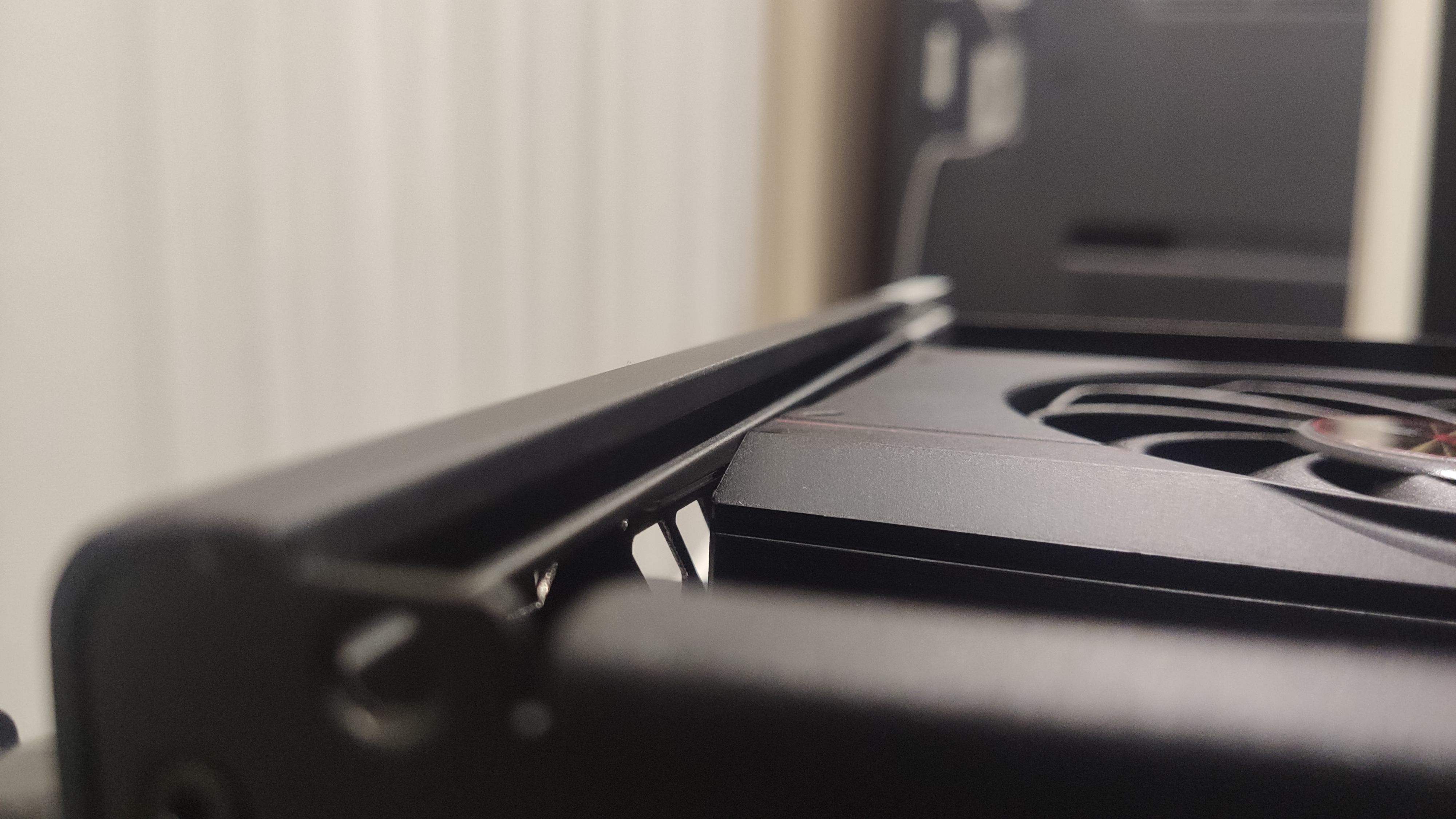

A4-H2O'yu buna taşıma planım yok, ekran kartım 2 slot olsa bir ihtimal düşünebilirdim ama arada çok fark var. FE modeli kartlara falan geçmem lazım ki o da mümkün değil. Babam için kurduğum NR200P sistemi buna taşıyorum. Amazon.com üzerinden aldım, normalde TR'ye göndermiyor ama sitede bir anlık glitch mi oldu ne olduysa TR'ye yolluyordu, fiyat da 150 euro altıydı aldım ben de.
Yalnız babamın RX 6600 XT 44,75mm kalınlığında 2,2 slot bir kart, kasanın GPU desteği 45mm olmasına rağmen kart sığmadı. Soğutucu bloğun slot tarafındaki kısmını 2mm civarı kalınlığında 1cm içeri kadar traşlamak lazım anca öyle sığar, garantili bir karta da bunu yapacağıma kartı satıp başka kart alırım. Belki Zotac 3060, 2060 Super FE, bir ihtimal de EVGA 1080 Ti SC2 düşünüyorum.
İşlemci 5600G, soğutucu olarak da Noctua NH-L12 Ghost S1 Edition aldım. Alttan bir tane A12x15 slim fanla destekliyorum. Üste medium tophat de sipariş verdim, o da tahmini 1 haftaya gelir. Ona da 2 tane NF-S12A Chromax fanlar takacağım. Orta seviye bir sistem olacağı için sıcaklıkların zorlayacağını düşünmüyorum. 5600G olduğu için ekran kartsız şekilde topladım, yeni kart ve tophat gelince nihai halini de atarım da şimdilik bazı fotoğraflarını atayım.

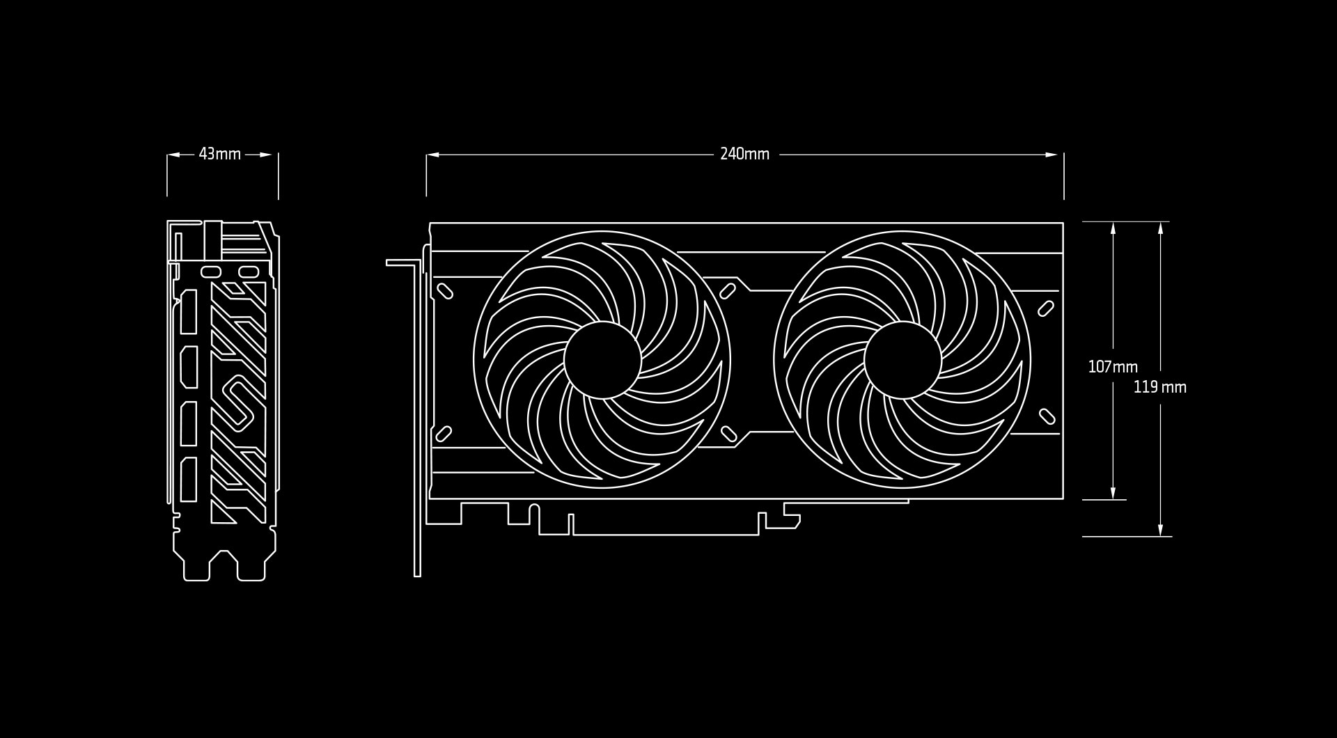

Özelliklerinde genişliği 43mm olarak gözüken rx6650xt pulse u sığdıramadım, iade ettim. Backplate montajı sıkıntı oluyor sanırım.

Aynen ilk fotoğraftaki ikinci şeritin altına girmesi gerekiyor ama soğutucu blok 1-2mm ile engel oluyor. 43mm'lik kart bile sığmadıysa benimkinin sığmaması çok normalmiş. Muhtemelen Zotac 3060 Twin Edge alacağım, 39-40mm arası bir yüksekliği var standart 2 slot bir kart, sıcaklıklar da fena değil.

45mm sanırım fan kısmındaki desteklenen genişlik. Ayna kısmı tam 2 slot olmalı, belki 1mm fazlalığı kabul edebilir
Bu mesajda bahsedilenler: @Jarmusche
2 yıl
Doğru. Zaten sitesinde 2.1 slot deniyor. 2,25 slot kart biraz macera oldu. RX 6600 XT modellerinde XFX Swift, Powercolor Fighter, Gigabyte Eagle modelleri uyuyormuş, hepsi 2.1 slot altı. Zotac 3060 ise 1.95 slotmuş, 3060'ların geneline göre biraz gürültülü sanırım ama iş görür. Biraz performans kaybı olacak ama zaten babam kullanıyor, MSFS'de 70 değil 65 fps alıversin artık

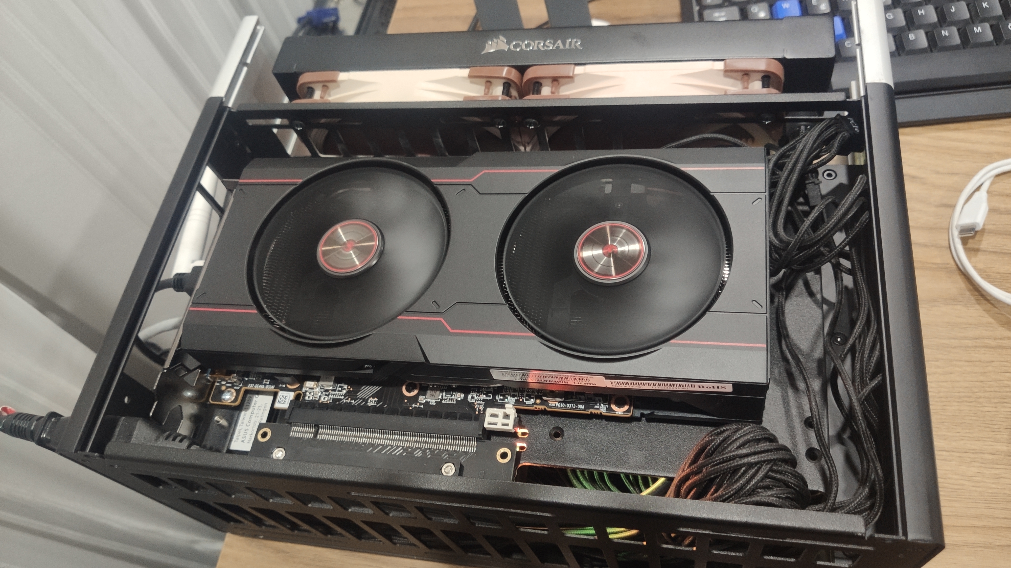

Bu arada ikinci el Zotac 3060 buldum İzmir içinden, taktım sorunsuz uydu. FurMark'ta ve MSFS'de 10dk sonunda 81 dereceye kadar çıkıyor ama tophat ile birlikte fanları takınca birkaç derece kazanırım diye düşünüyorum. Yetmezse UV de yaparım bir miktar ama bence şart değil. 5600G de L12 Ghost Edition ile 65 derecede falan çalışıyor. CPU'da zaten gürültü yok ama GPU'nun gürültü seviyesi de 8 litrelik bir kasa için kabul edilebilir seviyelerde.
Yarın çekebilirsem GPU'lu fotoğraflarını da atarım.
