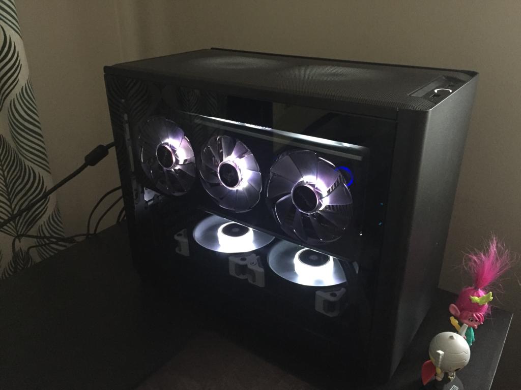

Fotoğraftaki düzen hava soğutma düzeni. NR200P kasada Z53 altta olacak, ekran kartı cam panele doğru bakacak. Hatta ben de tam @Misafir_Terliği 'nin bu X53'lü fotoğrafını arıyordum, kendisi hızlı davranıp atmış
Yalnız bu düzen pompa sağlığı için pek mantıklı değil. Radyatörün pompaya göre daha yukarıda kalması öneriliyor. Kullananlar var ama soğutucunun ömrü daha kısa olabilir.
Alternatif düzen şu şekilde:
https://pcpartpicker.com/b/2ycTwP
Bu düzende de radyatör yan panele takıldığından hem içerisi görülmüyor, hem de radyatörün düzgün hava alabilmesi için cam değil mesh panel kullanılması gerekiyor.

Bu sekilde hava birikmesi olup pompa sagligini olumsuz etkiliyor. Sonuçta ömrü azalıyor. Bundan evvel siyah Nr200p kullanmıştım 240mm arctic aio ile. Sistem komple aynı sadece gpu markası değişikti. Fakat şu anki hava soğutma performansı ile alakası yoktu. Ne yaptıysam memnun kalamadım..

Aynen bileşen ömrü açısından pek sağlıklı değil. NR200P ile ideal soğutma hava soğutma oluyor genelde. Kasayı modlayarak üste radyatör takanları saymıyorum, o herkesin yapacağı bir şey değil zaten.

Kasa ile yaşadığım süreci en iyi bilenlerdensin. Çok daha mini kasada işlemci soğutma seçenekleri kısıtlı olmasını anlarsın fakat NR200P'de bu seçenekleri bırak sıvı soğutma konumu bile insanın içine sinmeyen kuruluma zorluyor. Zahmet edip hava soğutmaya bir kaç seçenek eklemişler. Radyatörü yan tarafa taktığında maalesef kasanın bir esprisi kalmıyor. Sempatik durması için hava soğutma şart.
@SuperMert ben tam aksine hava soğutmadan memnun kaldım. Dediğin gibi bu kasada AIO ömrünü feda etmeye değmez.

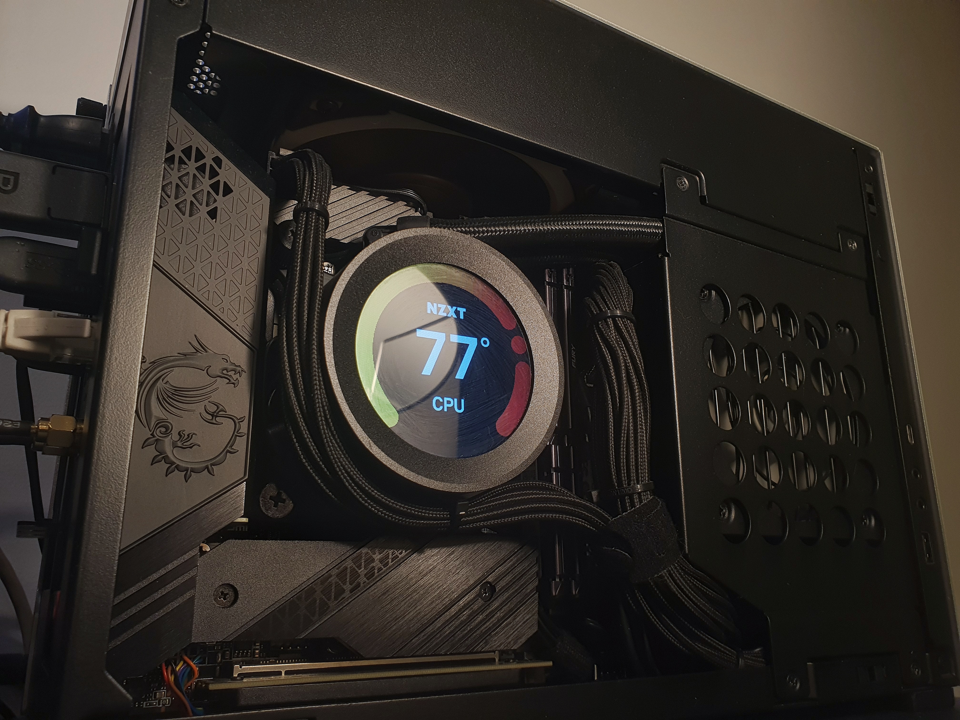

Teşekkürler. Evet Noctua fanları ciddi anlamda bir fark yarattı. Aslında NZXT fanlarının en büyük sıkıntısı sesinden ziyade titreşimi. %80'i geçince zangır zangır titremeye başlıyorlardı. Noctua fanlar ile ciddi bir sessizlik yakaladım. Önceki mesajlarımda da demiştim, A4-H2O gerçekten hava akışı iyi bir kasa. Bu nedenle ne kadar fazla hava çekebilirse radyatöre o kadar iyi.
Aklımda elimdeki Corsair ML120 Pro fanları da kullanmak vardı, ancak bu fanlarda da düşük devirlerde coil whine - uğuldama benzeri gürültü yapıyor. Büyük kasada ya da masanın altında olunca çok duyulmuyordu ama Mini-ITX sisteme geçince fark edilir oldu.

Pompanın yönünü değiştirmişsiniz güzel olmuş. Orijinal heatsink'i takabilmişsiniz. Nasıl oldu böyle, arka tarafta borular ekran kartına engel olur mu?

Yeni fanlar Noctua A12x25 sanırım. Sessizlik dışında sıcaklıklarda da bir fark oldu mu merak ettim. Çünkü her ne kadar Noctua'nın en iyi fanları da olsa all-around fanlar A12'ler. F12 modelleri ise doğrudan pressure optimized fanlar. Böyle ufak ve sıkışık kasalarda, bir de radyatör üzerinde kullanıldığında F12'lerin kullanılmasının daha mantıklı olduğunu belirten birkaç yorum okudum da mantığı kafama yattı. Ben başından beri A12'lerle kullandığımdan karşılaştıramıyorum ama siz NZXT fanlardan bunlara geçince bir karşılaştırma yapabilirsiniz belki.

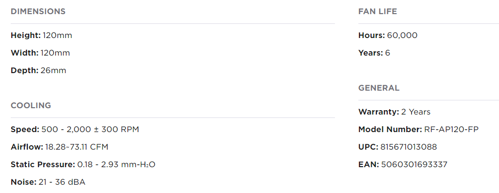

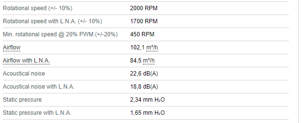

Teşekkürler. Bu görseli prime95 testi yaptırırken çekmiştim, sistem o sırada 250 Watt güç tüketiyordu ve sıcaklıklar genel olarak 77 - 78 derece seviyesindeydi. NZXT Aer120P fanları kullanırken de benzer durumlar vardı aslında.
AER120 ile NF-A12x25'in değerleri oldukça benzer bir de:
NF-A12x25:
Aer120:
NZXT fanlar takılıyken boşta 700 RPM civarında çalıştırıyordum, NF-A12x25 ile ise 1200 RPM civarında çalıştırıyorum, oldukça sessiz oluyor. Bu nedenle değişime değdi diyebilirim. Aslında bu kasa için en ideal fan ML120 Pro, 5mm'e yakın H2O statik basıncı var. Ancak maglev fanlarda genel oalrak bulunan cızırtı sorunu nedeniyle kullanmak mümkün olmuyor, hele ki kasa kulağınızın dibindeyken.

Teşekkürler. Kasanın önünde bir boşluk var, oraya doğru verdim boruları. Ekran kartına çok engel olmadı, çok çok büyük bir kart kullanmadıkça sıkıntı olmaz gibi duruyor.

250W çeken bir işlemci için 77 derece çok iyi bir sıcaklık bence. Bu seviyelerde A12'ler 2000rpm'i görüyordur ama onda bile deli gibi ses yapan fanlar değiller. Zaten bu fanı iyi yapan rakiplerine göre çok iyi hava akışı sağlamasından ziyade birçok fanın anıra anıra verdiği hava basıncını çok daha optimal gürültü seviyelerinde sağlayabilmesi.
Yalnız GDDR6X civarı kartlar biraz fazla ısındığından fanları ister istemez yüksek devir döndürüp gürültü yapıyor. Sırasıyla ROG 3070, Suprim 3080, ROG 3080 kullandım. İlk kartım (GDDR6) yükte 60 dereceyi anca gördüğünden fan sesi falan duymuyordum ama sonraki ikisinde (GDDR6X) yükte 72-73 derece ve 2200rpm görmek mümkün olduğundan o ses kaçınılmaz. UV ile 1700rpm seviyelerine çekilir belki ama o bile duyulabilir seviyeler olacak. GDDR6 kart tercih ederseniz kart o kadar ısınmayıp haliyle daha sessiz çalışacak. Yani sessizlik sizin için hayatiyse ekran kartı tercihinizi de buna göre yapmak isteyebilirsiniz. iGPU kullanmaya devam edecekseniz tabii bunlara hiç gerek yok.
