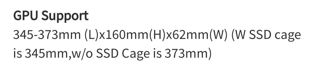

Yukarda Leda Hanım'ın paylaştığı gibi, metal, kasaya monte edilen kısım üç slot değilse kullanabilirsiniz. Mesela kendi kullanmak istediğim senaryoda (ekran kartı dikey konumda, altta 3 fan, üstte 360mm sıvı soğutma) birçok üst düzey kartın kullanımına uygun. Gigabyte Aorus 6800xt ve Gainward Phoenix 3080 kartlarım var. İlki 60mm, diğeri yaklaşık 58mm ki 62mm yüksekliğe kadar izin veriyor kasa. Asus Rog 3080ti da yaklaşık 58mm mesela. Leda Hanım'ın ilanında iken almaya karar verdiğimde Palit GamingPro 3080ti ile gözüküyordu. O kart da 60mm yükseklikte.
https://www.jonsplus.com/products/i100pro-sg.html
