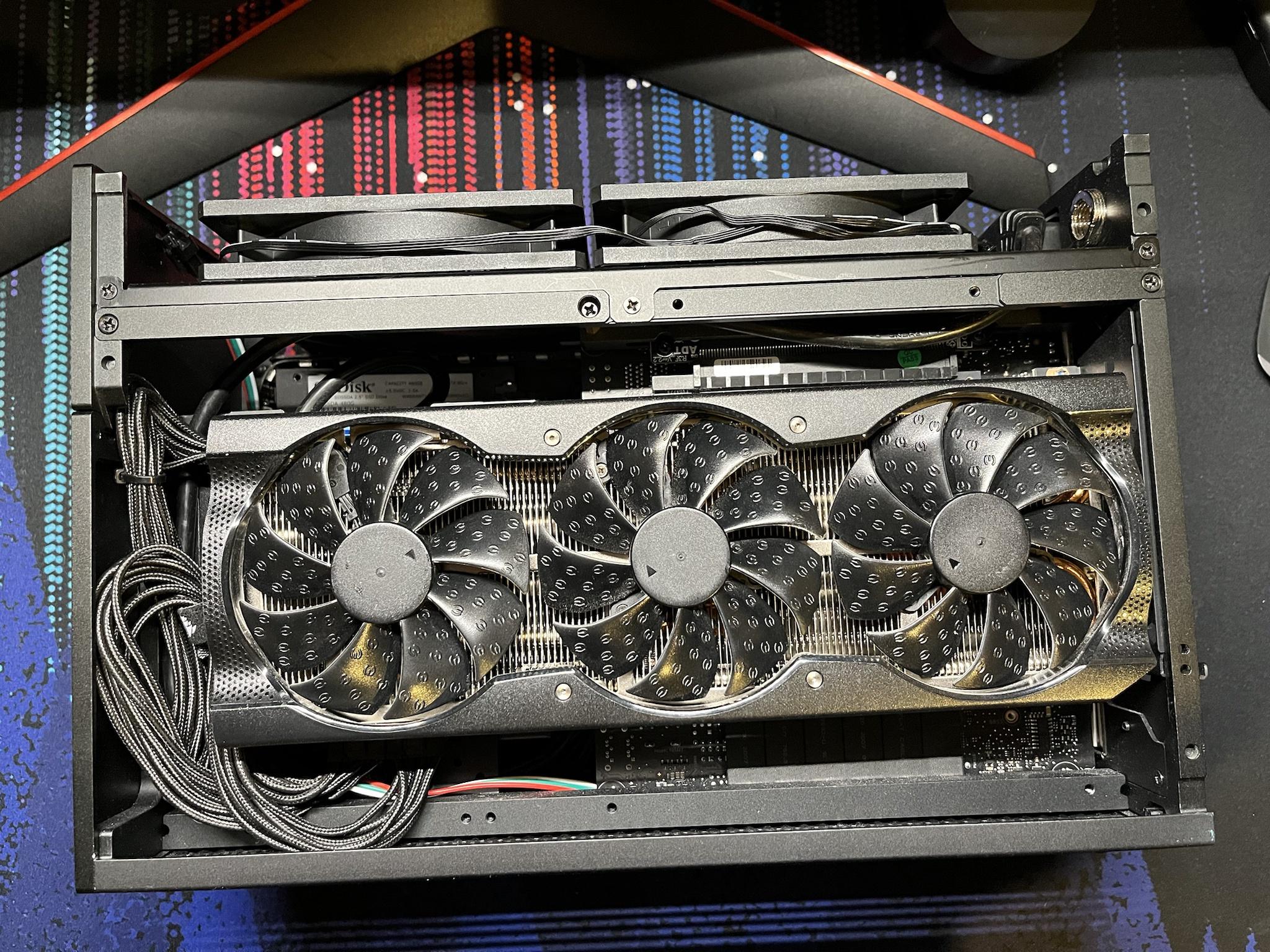

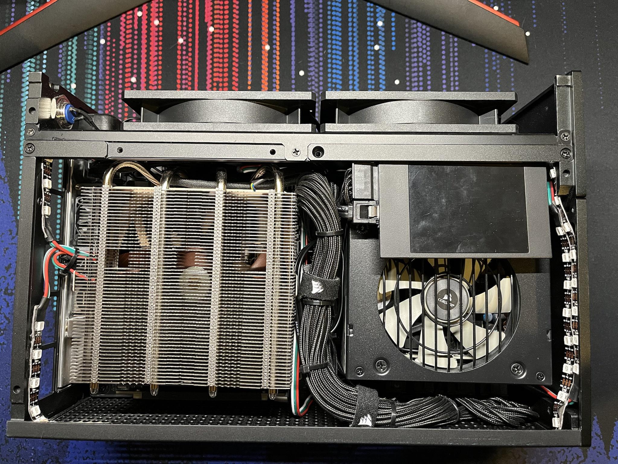

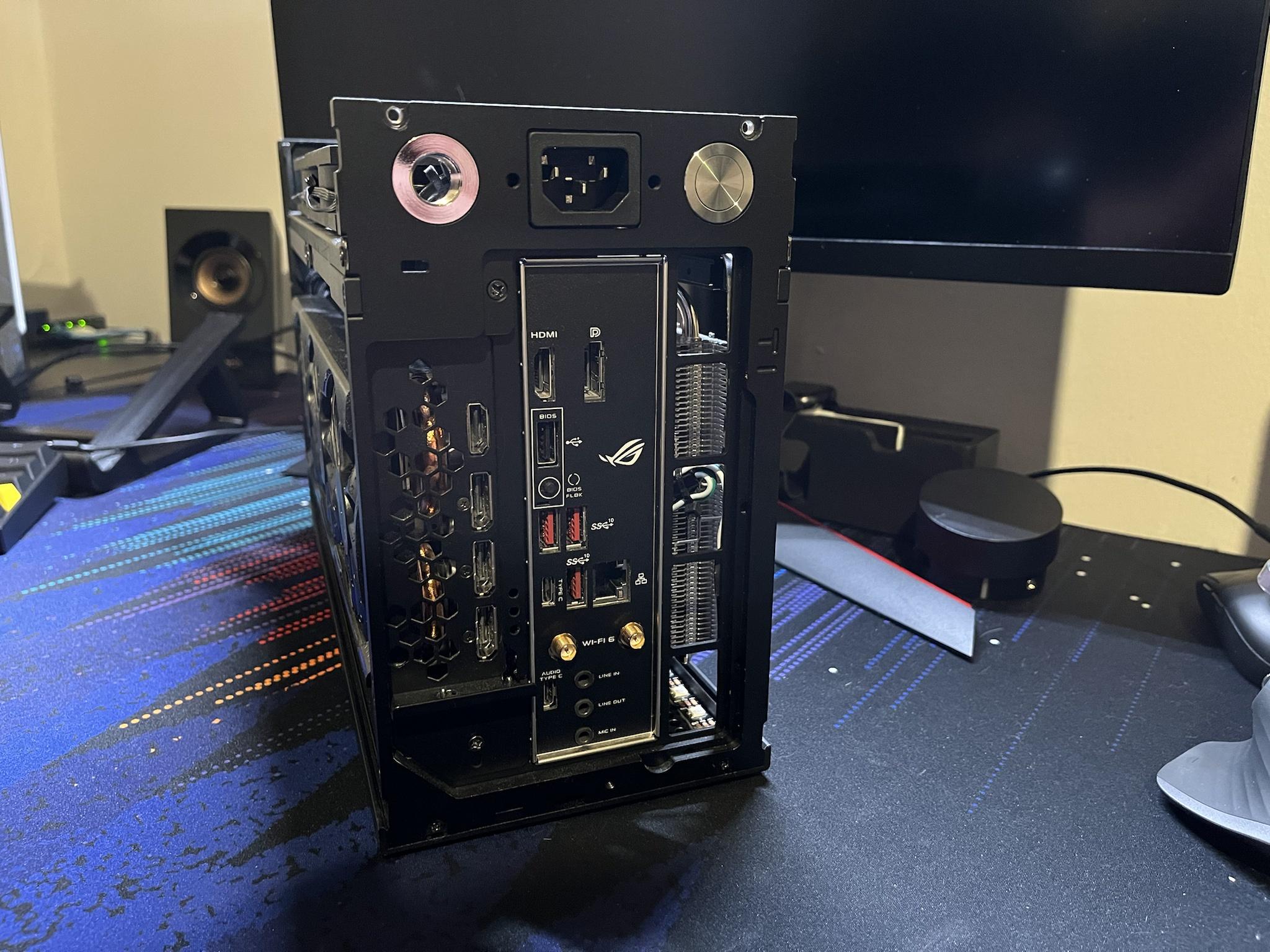

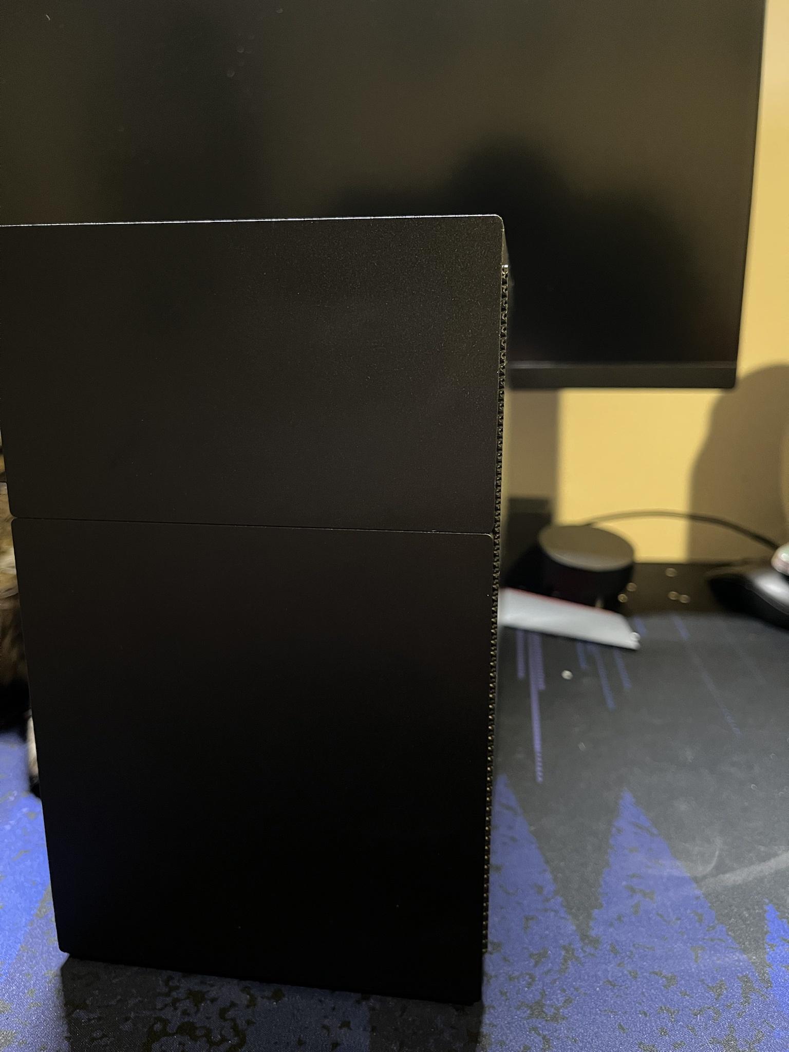

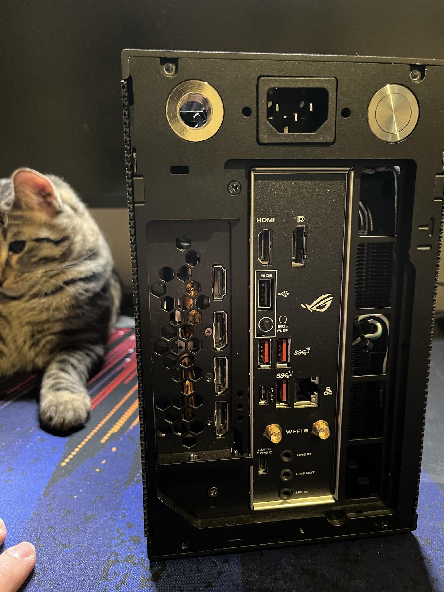

Arkadaslar merhaba,
Ne yaptim ne ettim 3070XC3 u FormD T1 in 2 slot moduna sigdirdim. Uzun zamandir yapmak istedigim bir projeydi, onceden de GTX960 takiliydi. Fan stickerlarini ve arka plakayi sokmek zorunda kaldim. EVGA support a da mail attim bu islemi yapinca garanti bozuluyor mu diye, bozulmuyormus. Kasanin yan panelinde cok hafif bir kavis var fakat cok dikkatli bakinca anlasiliyor. Kasayi tasimak icin de amazondan peacepack XL cantasini aldim, sorunsuz bir sekilde tum ekipmanlarim sigiyor. Gorselleri ekliyorum.

Hocam kasa moduler bir kasa, isterseniz 2 slot ve 3 slot ekran karti olacak sekilde ayarlayabiliyorsunuz, fakat bu da islemcinin oldugu taraftaki alani azaltiyor, 3 slot moddayken maximum 50mm yukseklige kadar cpu sogutucu takabilirken, 2 slot modda 70mm yukseklige kadar cpu sogutucu takabiliyorsunuz. Tabii AIO takacaksaniz bunun pek bir onemi kalmiyor, cunku CPU blocklarinin cogu 50mm den daha az yukseklige sahip. h115i takamazsiniz, fakat h100i ve evga 240mm sogutucu takabilirsiniz. Ben de basta sivi sogutucu alacaktim fakat ucak seyahatlerinde kasayi kabin valizinde tasimak istedigimden dolayi tercih etmedim.

Aynı kasaya sahibim EK-AIO 240 D-RGB modeli ve 2 adet NOCTUA NF-A12x15 PWM chromax.black.swap fanlarla sıvı soğutmalı şekilde kullanabiliyorsunuz hatta güç kaynağı bölümündeki radyatör altında kalan boşluğa 1 adet de 25mm kalınlığında normal bir kasa fanı da takılabiliyor yalnız kablo düzenlemesini çok iyi yapmanız lazım yoksa kanser eder kasayı toplamak ekran kartı da 3 slot modunda RTX 3080 TUF modelini destekliyor genel olarak TUF modelleri sığıyor diye biliyorum kasa ölçülerine uygun ebatlarda olduğu için ama ROG modelleri sığmıyor.

3 yıl
Hocam C14 sigmiyor cok yuksek bir sogutucu o, ben NH-L12S kullaniyorum, tam 70mm. Performans gayet iyi, hatta 5600x i PBO2 yle 4.8Ghz e de boostlayacak sekilde ayarladim. %60 Fan hizinda oyunlarda CPU 75 dereceyi gecmiyor, bosta ise %25 fan hizinda 45-60 arasinda seyiriyor. l9x65 de olur ama NH-L12 nin performansi cok daha iyi 9x65 e kiyasla. 3 slot mod ile hava sogutma yapmayi dusunurseniz Black ridge veya L9i/a kullanabilirsiniz.
