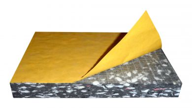

Bende uzun süredir düşündüğüm yalıtım işine başladım.
-İşe lastikten başladım. Eskiyen michelenleri, goodyearla değiştirdim (69 dB'lik lastik). Yol sesi lastikle bile bariz azalmıştı.
-Arka bagaj kısmını ve davlumbaz üstü halısını söktüm (Tanıdık bir usta yardımcı oldu.) taban sacına ve davlumbaz üstü sacına saç kurutma makinesiyle bitüself+echebon (bondeks sünger kendinden yapışkanlı) kabladım.
-Bugünde ön lastikleri ve davlumbazı saç kısımları iyice temizledikten sonra bitüselfle kapladım ve bazı yerlerine (su gelmeyeceğini düşündüğüm) echobon süngerle kapladım. Yine davlumbaz üstünü süngerle kaplayıp yerine taktık (takarken biraz sorun oldu). Ama bu iş ciddi emek istiyor.
SONUÇ:
Yol testine çıktık aracın sesi bariz azalmıştı. Araç benzinli olmasına rağmen rolanti sesi 49 dB (Telefondaki "ses ölçer" programıyla ölçtüm). Aynı programla sıcak asfaltta (kaliteli asfalt) ölçüm yaptım. Araç 120 km/h la giderken 65-66 dB ses ölçtüm (Bu da sınıfındaki en sessiz araçla eşdeğer, eğer ölçtüğüm programda bir sorun yoksa. Gerçi program sağlam gözüküyor. Rölantide 49 dB olan araç 120 km hızla 65 dB sonuç mükemmel bence). Kaliteli asfaltta motor sesi ve rüzgar sesi alıyorum kısmen.
Pütürlü asfaltta ise 100 km/h hızla seyrederken 70-71 dB gibi değerler ölçtüm daha önce 75 dB ölçüyordum. Tüm zemin ve kapıları yapmadan elde ettiğim bu sonuç tatminkar geldi bana.
Ancak bu aracın (Aracım focus comfort 2011 benzinli 1.6 100 hp) motor sesisi çok fazla geldi bana. Arkadaşımda 2012 model corolla var. Aynı programla ölçüm yaptım onun rölanti sesi sürücü kabininden 38 dB ölçtüm. Yani focustan 10 dB daha düşük bir motor sesi var, rölüntide (Bunun için kaput altındaki keçenin altındaki kaput sacına boşluklara parça parça bondeks sünger yapıştırdım ve keçenin arkasına 0,5 cm lik firex koydum ancak tatminkar bir sonuç alamadım (Sanki çokta fark etmedi. Yaniliyorda olabilirim.).
Motor sesinide iyi bir motor yağı ile bir kaç dB azaltamının derdindeyim (Bakım çok yakın motor sesini biraz kesecek yağ arıyorum. Mobil 3000 x1 tam sentitik düşünüyorum. Bakalım sonuç ne olacak.).
KULLANILAN MALZEME RESİMLERİ
-Bitüselfi zaten herkes biliyor.
-Bondeks sünger (Firexten daha yoğun ve etkili). Bu ürün izoal.com sitesinde ,10 mm Bondeks 110 kg/m³ yoğunluk 8 TL/m²+KDV (Kendinden Yapışkanlı) olarak satılmaktadır.
Selam ve saygılar...
