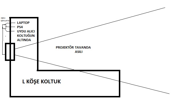

Hocam amaç projektörün üstünde takılı 10w lik hoparlörden kurtulmak ve bu 3 cihazı tak çıkar yapmadan ses sistemine dahil etmek.
Bütçe max 500 TL olur heralde, çok aşırı bir beklentim yok.
Cihaz kurulumum aşağıdaki şekilde.

hocam zaten siz bir şekilde hdmi coklayıcı kullanıp bütün cihazlarınızda görüntüyü ve sesi projektore aktarmayı başarmışsınız. eğer ben stereo ses alsam bana yeter diyorsan doğrudan w1070 in arkasında en sağ alt köşedeki out yazan stereo jack cıkışından ses alabilirsin. ama ben tüm hdmi cihazlarımdan hem görüntü hemde 5.1 cevresel ses alacam dersen o zaman bir avr işini çözer cnkü o kadar hdmi in girişine sahip ses sistemleri bir tek avr de oluyor. onun için bütçen 1500 ve üstü olması gerkiyor. onu direkt olarak eliyorum.
şimdi yapacağın olay şu 5.1 4.1 yada 2.1 pc speaker diye geçen ses sistemlerinden alacaksın. projekterdeki out çıkışına tek bir kablo ile bağlayacaksın.
projektörün hoparlorunden ses gelmez. bağladığın harici hoparlorlerden gelir. 5.1 de alsan 4.1 birde alsan ses sistemini tüm kolonlardan sesi duymakla beraber stereo ses alacaksın.
özetle logitech x 530- x 540 z506 diye gecen 5.1 spekarlardan alacaksın. bunlar normalde 3 adet analog kablo ile bağlanarak 5.1 ses verir içinden 3 analog girişi tek analog çıkışa ceviren aparat cıkacak aparat olmasa bile bu kabloları kesip biçip bantlayarak tek analog cıkışa düşürmek 5 dkkalık iş.
5 kolondan da ses alırsın ama ses cevresel değil. sağ sol olarak gelecek. sub woofer da çalışacak.
ön sol ve arka sol hoplardan sol efektler gelir sağ ön ve sağ arka hoplardan sağ efektleri gelir center ve subwoofer mono olarak hem sol ve sağ efetleri verir.
bu sistemlerin sıfırı 250-300 tl arasında. elimde bir adet gayet tertemiz logitech x 530 var onu sana satabilirim. fiyatı 130 tl 5 kolonunu isteğin yere dağıtırsın , istersen hepsini tek bir noktaya koyarsın.. duvara monte etme şansında var x 530 da kolonları ona göre özelikli yapmışlar.. ben sana kablosunuda ona göre ayarlayıp göndericem. elektrikçiden metresine göre kabloyu ayarlarım ben. sen sadece ses sistemini fişe takıcan. bide kablosunu projektörün outuna takıcan.
dukkanımda incele istersen ekli x 530. kolonlardan bir tanesinin üzerinde ses kontrolleri yer alıyor. artı olarak kulaklık çıkışıda var. yani gece falan cep telefonunun kulaklığını direkt olarak ses sistemine takarak kimseyi rahatsız etmeden gümbür gümbür film izleyebilir yada oyun oynayabilirsin.
tabi kulaklığının kalitesine göre değişir. ben smansungun orjinal kullakğını kullanıyorum. gayet yeterli seviyede geceleri bebiş uyurken takılabiliyorum ;)
benim sistemimi al diye demiyorum 130 tl lik adam değiliz. ama sıfır alsanda kablo kesip ekleme yapacağın için birincisi garanti dışı kalacak. ama zaten logitechler bozulmuyor dert etmene gerek yok.
ikiciside x 530 tam senin içinde bulunduğun duruma uygun. özellikle bunu almanı öneririm. her işini çözer. baslları gayet tatmin edici 70w rms i var.saat 11 den sonra falan yüzde 50 yi gecemezsin yani öyle söyleyim.
koltuk takımın ve oda düzenine cok uygun bir sistem. bu işi kablosuz olarak yapma şnasın da ne yazikki yok.
varsa başka soracağın pm de atabilirsin. şimdiden kolay gelsin.

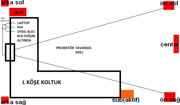

odanın ortasında sehpa fpn yokmu? iki kule önler iki küçük arakya duvara asıcan sana baksın arka uydular. avr yi chiazların yanına koy basıda ortaya koy yada gene sola cihazların yanına.
Z
Sehpa yok hocam, sub'ı aletlerin yanına koyarız o zaman.
Şu iki kulenin kabalığı hariç sistem güzel
Bu mesajda bahsedilenler: @can-can-can
dostum bu şkeilde yapacaksın. sağdaki kapı sağ ön kolon için işi hafif bozuyor ama değer yani yinede. zaten sinema ve oyun odası centeri de yere koyacan direkt olarak.
olay bu kablolar zaten koltuk arkalarında kalacağı için sıkıntı yok cirkin durmaz yani.
