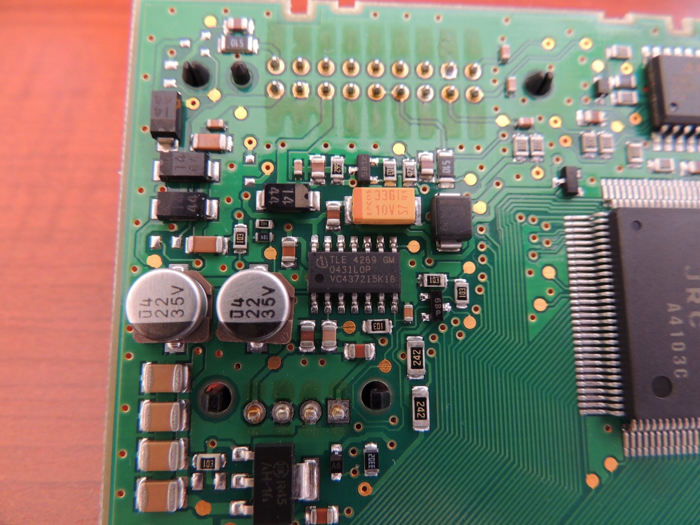

Herkese merhabalar,
1) Elektronikten çok anlamayan biri olarak iki adet sorum olacak. Resimlerini eklediğim kartı ve haliyle ekranı evde deneyebilmem için harici güç kaynağı nasıl kullanırım ? Daha doğrusu resimde görülen soketin bacaklarından hangisine güç vermem gerektiğini anlamanın bir yolu var mı ? Şemasını malesef internetten bulamıyorum. Sokette 18 pin olmasına rağmen erkek ucuna bağlı olan sadece 4 kablo var ve malesef dış muhafazasının yapısından dolayı hangi kablonun hangi pine gittiğini de göremiyorum. 12V adaptör kullanarak bu kartı ve ekranı evde nasıl çalıştırabilirim ?
2 ) Diğer sorum biraz karışık ama en azından bir çıkış noktası vermeniz bile yararlı olabilir. En basit haliyle karta bağlı olan ekranı başka bir ekranla değiştirmek istiyorum. Arızadan veya yenilemek amaçlı değil. Yapısal olarak farklı bir ekranla. Bu mümkünmüdür ? Sonuçta Kart gerekli tüm bilgileri bu ekrana iletiyor. Gerekirse yeni ekranla arasına köprü olacak ikinci bir kart ekleyerek programlayacak ve yeni ekrana gönderecek bir yöntem bulabilir miyim ? Aslında anafikir şu : Mevcut ekran 3 satırlı karakter ekran. Arkadan ampullerle aydınlatılıyor. Örneğin ben bunu oled ekrana vs çevirip karttan gelen bilgileri farklı bir grafiksel arayüz ile farklı renklerde okutmak istiyorum. Köprü vazivesi yapacak kart temin edilir, grafik arayüzü ve diğer kodları programlattırırsam sonuç alabilirmiyim ?
Şimdiden zaman ayırıp okuyan ve cevap veren herkese teşekkürler.

Bu verdiğiniz devre nedir? Nerden söktünüz?
11 yıl (148 mesaj)
Hocam arabamın panel devresi ve ekranıdır.
11 yıl (1490 mesaj)
1) Sadece fotoğraftan nerenin güç girişi olduğu anlaşılmaz. En basit yöntem söktüğünüz yerdeki sokete ölçüm yapın ona göre bağlayın.
2) Ekran değişikliği kolay kolay yapılamaz, çünkü her ekranın sürücüleri farklıdır, bu ekranın sürücüsü başka bir model ekranı çalıştırmaz.

Sokete gelen kırmızı ve siyah kablolar var ise, siyah olan - kutup, kırmızı olan + kutuptur. Buna göre de tespit edebilirsiniz.

Elektronikle ilgili birisinden yardım alın derim... Devre üzerinde mikro işlemciler var. Bu işlemciler 5 Vdc ile çalışır, araçtan söktüyseniz 12 Vdc bağlantılı güç katı olacaktır. Yanlış yerleri karıştırısanız veya kısa devre yaptırırsanız 5 V gitmesi gereken yere bir anlık 12 V giderse mikro işlemciler yanar ve devre bir daha kullanılamaz hale gelir.

resimdeki entegre nedir. işaretlediğim.

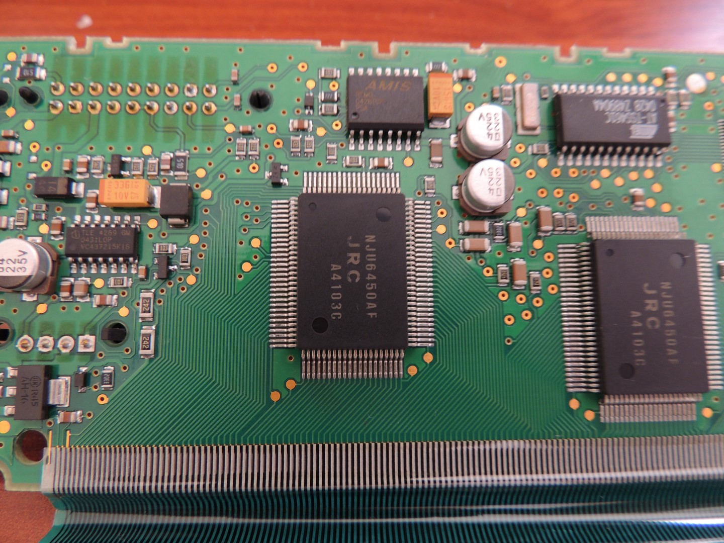

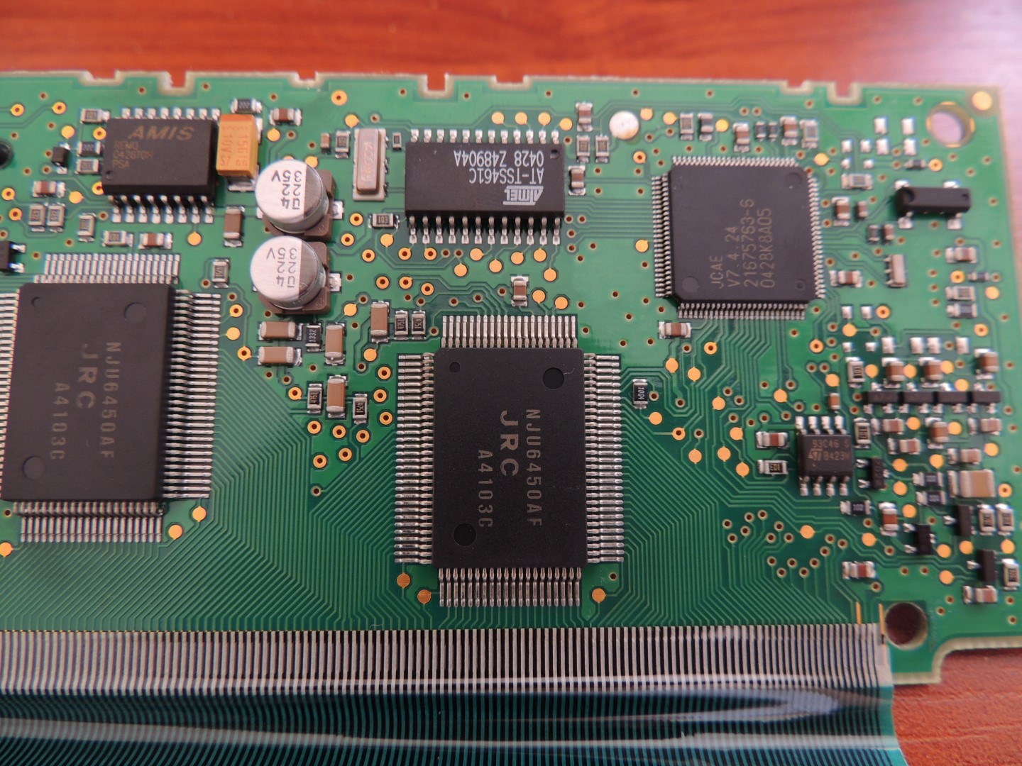

Hocam daha detaylı resimlerini ekledim. İşaretlediğiniz entegrenin ne olduğunu bilmiyorum ancak resimler fikir verebilir.

5 volt voltaj regülatörüdür sorduğunuz entegre.

TLE 4269 GM kodlu entegrenin 12 ve 13 nolu bacağını takip ederek de bulabilirsiniz nereden enerji vereceğinizi.

Hocam yardım bilgi için çok teşekkürler. Söylediğiniz gibi yaparak sanırım güç pinlerini buldum. Yanlız yine bahsettiğim gibi multimetreyle çok haşır neşir olmadığım için hangisi + hangisi eksi bilemiyorum. Adaptörü denerken polariteyi ilk denemede ters yaparsam karta zarar gelir mi yoksa sadece çalışmaz mı ? Zarar verme riski varsa polariteyi multimetre ile kesin belirlemem için nasıl bir yol izlemeliyim. ?

12 nolu bacak (-), 13 nolu bacak (+)

13 nolu bacagı giris + voltajın oldugu yer sanırım forgatten2 arkadasımızında belirttiği gibi. 12,11,10 bacakları nötr - voltaj .
entegrenin adını nereden beslenmesi gerektiğini görebilmek amacıyla sormustum. entegrenin datasheetini indirip kendinizde bir takım fikirler edinebilirsiniz.
13 nolu bacagı takip edip sanırım girişin nereden verilmesi gerektiğini bulabilirsiniz.
