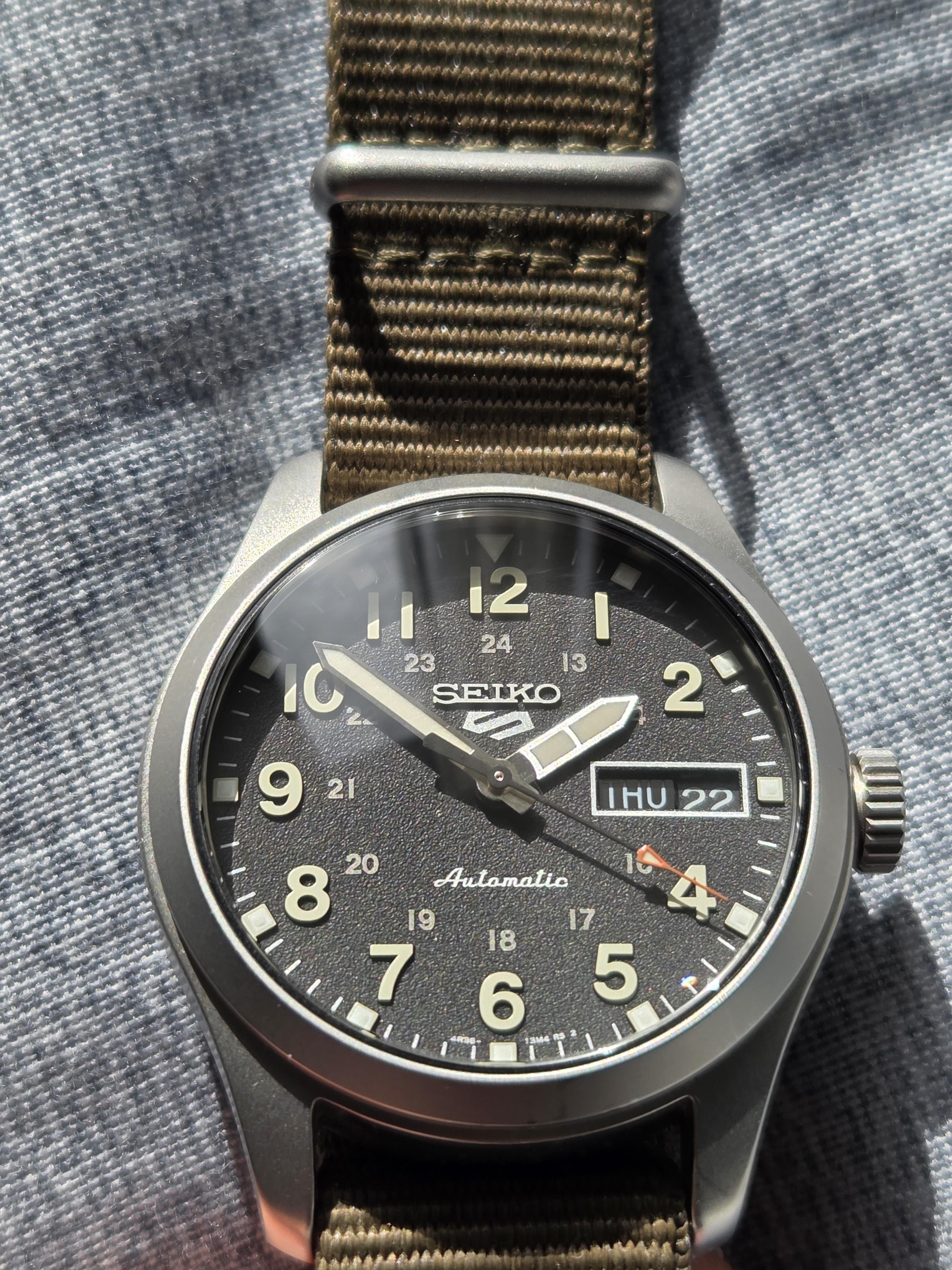

Herkese merhaba
Saatimin camında ufak tefek çizikler var. Fotoğrafını çekmeye çalıştım ama orda belli olmuyor . Çıplak gözle bakınca insanın gözüne batıyor.
Sanırım bu modelin camı safir değilmiş. Sertleştirilmiş mineral gibi bişey diyor.
İnternette bunlar için pastalar satılıyor, işe yarar mı acaba ? Daha önce kullananlar var mı?
geçen hafta (8553 mesaj)
Birkaç saatçi var burada onlara bi sorayım.
Yoksa dediğiniz gibi kullanmak lazım.
Yaptırırım sonra vururuz yine çizilir
