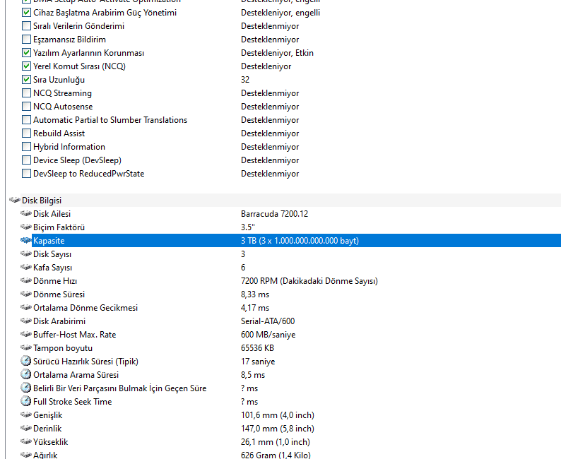

Merhaba, cevabın için teşekkür ederim ama o kısım görünmüyor maalesef, HDD 3TB programlarda görünüyor , Windows ile hiç bir şekilde göremiyorum..
HDD modeli budur. seagate st3000dm001-1ch166

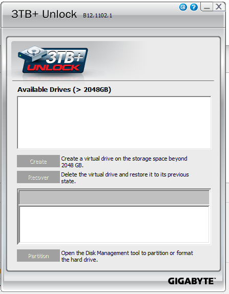

3TB+Unlock
OS: Windows 7 64bit,Windows 7 32bit,Windows 10 64bit
B12.1102.1 6.43 MB 2017/02/20
Download
Var iste Hocam Anakartınızın Utility icinde en sonda onu indirin 3TB kullanın.
Bana link atar mısın rica etsem ?
Attıiından hiç bir şey anlamadım :(
Buldum evet indirdim. Ancak Hdd yi uygulama içinde görmüyor, ilginç yani...< Resime gitmek için tıklayın >
Bu mesajda bahsedilenler: @huso
HDD i gormuyorsa nedne gormedigi konusunda bir fikrim yok.
UEFİ USB Windows olusturup HDD i de GPT ye cevirerek UEFİ Wİndows kurup direkt 3TB kullanabilirsiniz.
Benim baska aklıma gleen birsey yok.
