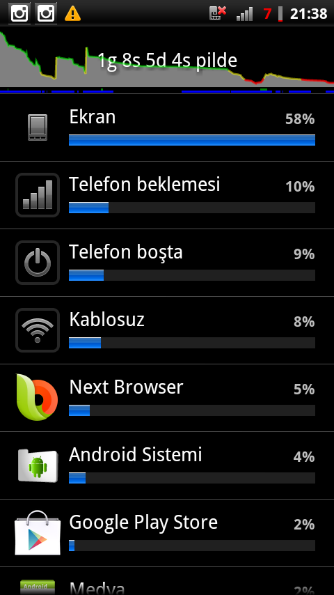

Batarya şuanlık tatmin etti diyebilirim. Aldığımdan beri telefon elimde daha şarj bitmedi. Lakin şarj birden %1'e düşüyor sonra %60'a çıkıyor, tekrar %30'a falan düşüyor. Nedenini anlayamadım.

Battery calibration programında veya benzerinde bir kalibre yapın. Eğer devam ederse sorun, bataryadandır.

Eski bataryada da rom atınca böyle oluyordu. Şarja takınca da %100 oluyor. Bu durumda ne zaman tam olarak şarj oluyor bilemiyorsun.

Ya da alttakini deneyin.
Alıntıdır:
"İzleyeceğiniz adımları anlatıyorum:
•Telefonu %100 dolana kadar şarj edin.
•Telefonu şarjdan çıkarın ve telefonu kapatın.
•Telefonu tekrar şarja takın ve bekleyebildiğiniz kadar bekleyin. ( 1-3 saat arası )
•Telefonu şarjdan çıkarın ve telefonunuzu açın.
•Telefonunuzu açtıktan sonra 2-5 dakika arası hiç birşey yapmadan bekleyin. ( Şarja takılı olmasın )
•Telefonunuzu tekrar kapatın ve en az yarım saat tekrar şarja takın.
•Şarjdan çıkarın ve telefonunuzu normal kullanın. İşlem bitti.
Bu yöntem ile bataryanız kalibre olmuş oluyor ve tam olarak doluyor. Bunu bir kere yapmanız yeterli. Ondan sonra kendisi tam dolana kadar şarj ediyor"

Dediğim gibi telefonu şarja takar takmaz %100 oluyor. O zaman direk kapatmam lazım galiba. Ama şarj hala bitmedi sabahtan beri telefon elimde. Beklentilerimi fazlasıyla karşıladı diyebilirim.

Çin malı batarya ile 4 saat ekran açık kalma süresi aldım. Gayet iyi şuan. ODEX rom çok stabil şuan Kitkat yükleyesim hiç yok.
