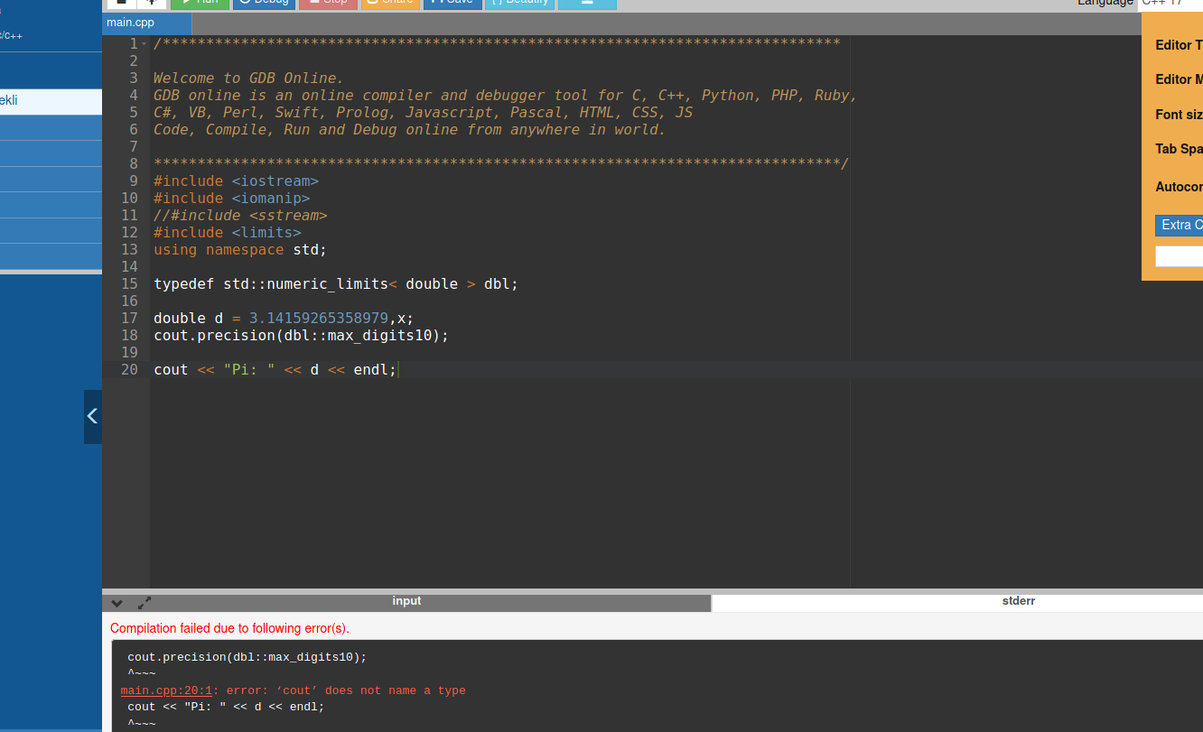

Selam Arkadaşlar,
C++ örnekte olduğu gibi sayıyı verlilen yazılan uzunlukta almak için hangi kütüphane-library kullanmak gerekiyor? yani normal şartlarda kısa yazıyor buda fraction işlemlerinde probleme sebeb olmakta!
 double val = 1.666666667;
tam değeri almak istiyorum

hatalı veriyor. düzenleme yapılmadan derlenmiş hali bu!
You can set the precision directly on <code>std::cout</code> and use the <a data-test="test" rel="nofollow" style="word-wrap: break-word; text-decoration: underline;" target="_blank" onclick="return dhExternalLinkRedirect(this)" href="/ExternalLinkRedirect?module=pgdcode&messageId=149411006&url=http://en.cppreference.com/w/cpp/io/manip/fixed" target="_blank" data-href="http://en.cppreference.com/w/cpp/io/manip/fixed" target="_blank"><code>std::fixed</code></a> format specifier.
double d = 3.14159265358979;
cout.precision(17);
cout << "Pi: " << fixed << d << endl;
You can <code>#include <limits></code> to get the maximum precision of a float or double.
#include <limits>
typedef std::numeric_limits< double > dbl;
cout.precision(dbl::max_digits10);
cout << "Pi: " << d << endl;
hata veriyor(using namespace std; kullanıldı)
< Bu mesaj bu kişi tarafından değiştirildi berce -- 9 Haziran 2021; 20:19:14 >

onu eklemiştim fakat yine aynı sorun.

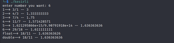

#include <iostream>
#include <iomanip>
#include <sstream>
//#include <fractionizer/fractionizer.h>
int main () {
   double val1=1.666666667;
   float val2=1.666666667;
   std::cout.precision(10);
   std::cout << "val-1-double(1.666666667): "<<val1<<std::endl;
   std::cout << "val-2-float (1.666666667): "<<val2<<std::endl;
   return 0;
val-1-double(1.666666667): 1.666666667
val-2-float (1.666666667): 1.666666627
teşekkürler bu şekilde yapınca oldu lakin ben uzunluğunu bildiğim zaman bu işe yarıyor bilmediğim sadece belirtilen uzunluğu gösterir. c# gibi çıkartamayız mı?
float problem c# var mı? neden rakamı farklı gösterir.

Çünkü float ile double ın precission farklıdır Amaç ne bu arada
4 yıl
amaç burada internette bulduğun bir fractionizer header double ile for içinde alamıyordum. çok basamalık ram değerleri gösteriyordu. float ile bu işi başabilmiş ve resmi yollamıştım. şimdi onu düzeltmeye uğraşıyorum.
float için bunlar senin anlatmak istediklerini karşılıyor mu?

https://github.com/ajneu/fractionizer/blob/master/src/fractionizer.h
for içinde hata veriyor. aynı num, denom argümentlerini kullanınca sayılar şaşıyor.
Kod Yığını:
float val1=1.636363636;
double num2, denom2, val2=1.636363636;
Fractionizer::fractionize(val1, num, denom);
Fractionizer::fractionize(val2, num2, denom2);
std::cout << "float" << "--> " << num << '/' << denom << " -- " << val1 << '\n';
std::cout << "double" << "--> " << num << '/' << denom << " -- " << val2 << '\n';
KISACASI VECTOR KULLANIRSAM num val denomları tek kullanımlık yaparsam düzelirbilir mi?
kısacası ramde döndürürken verileri saklamayacak kullanıp kaydedecek.
