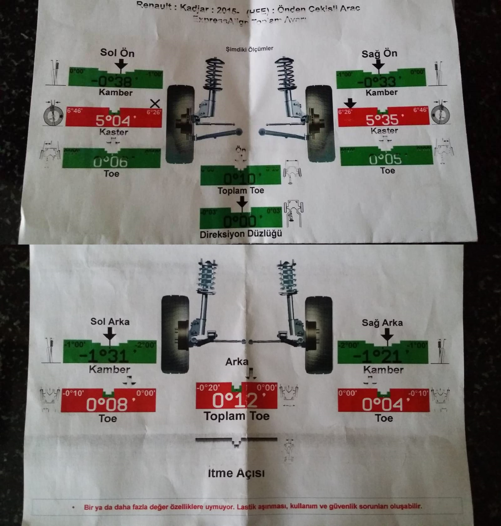

Dün serviste rot ayarına soktum aracı, resimdeki değerleri verdi. Ustalar gayet normal sorun yok diyor ama araç hafiften sağa çekme yapıyor, ön lastik sola biraz daha önde, marşpiyel arası uzaklıktan el ile ölçülebiliyor. (1cm kadar sağ teker sola göre önde) biraz da sağ teker sağa dönük gibi duruyor. Ama yetkili servis ısrarla sorun yok diyor. Siz de resimdeki değerleri yorumlar mısınız? Kırmızı değerlerin bizde referansı yok dediği için kırmızı renktedir dediler bir de.< Resime gitmek için tıklayın >
Var mı bir fikir verebilecek :/ Rot ayarından sonra bile direksiyonu serbest bırakınca sağa çekme var. Hatta sağ ön lastik hafif sağa dönük duruyor ve 1cm kadar sola göre önde duruyor.
