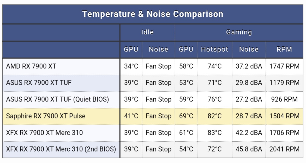

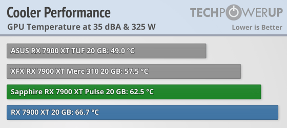

3 yıl (4048 mesaj)
Isılar genel olarak bu şekilde.
Ses normalize edilmiş şekilde kıyaslamak doğru olur. O da aşağıda hocam
5600 evet biraz darboğaz yapabilir 1440pde. İdare edilir yine. 750w yeterli. Sıkıntı olmaz.
Şimdi xfx merc biraz fazla fan açıyor daha sesli çalışıyor. Asus tuf iyi ama onun da fiyatı malum. Pulse bence büyük f/p şu ekonomide. Radeon ayarlarından undervolt seçeneğini seçersiniz. Fan eğrisi yaparsınız, tatlı tatlı kullanırsınız.
Zaten fps sabitleyerek kullanırsanız radeon kartlar gayet enerji verimli çalışıyor. Fps sınırsız olursa işler değişir tabii.
