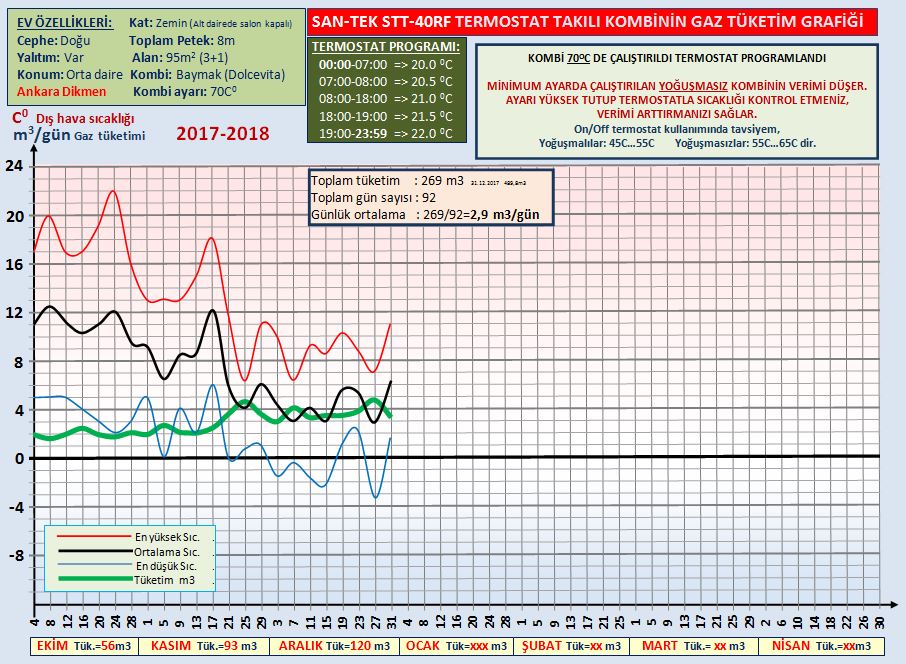

Word kullanarak aylık olarak çizdiğim hava sıcaklıkları ve tüketim grafiği.
Tüm veriler grafik üzerinde vardır.
Kış başından beri tüketim ortalaması günlük hala 3m3 altındadır.
Artık önümüzdeki ay 3m3 ü geçer sanırım.
Kış sonunda ortalamam yine günlük 4m3 ün altında olacaktır.
Merak edenler için evim petek ısıtmalı olmakla birlikte zaman zaman yerden ısıtma seçeneğini de kullanıyorum.
Tüketim açısından bariz bir fark görmemekle birlikte çalışma olarak farklılık gösteriyor.
Her iki seçeneğin çalışma farklılıklarını izlemek ayrı bir zevk benim için.
