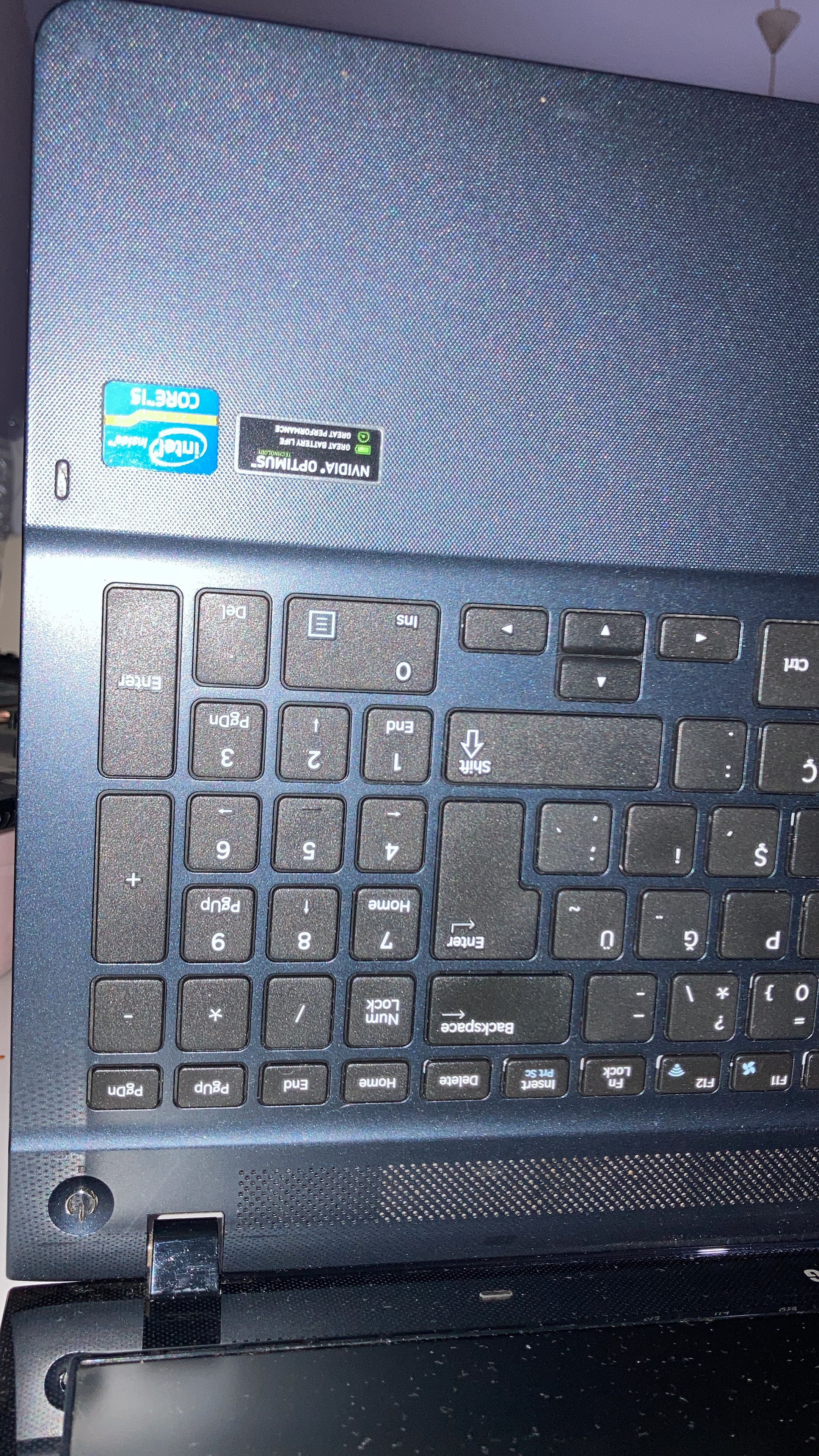

Arkadaşlar merhaba,
İlgili laptopuma daha önce sıvı teması olması dolayısıyla klavye kısmında bazı sorunlar yaşanıyor. Klavyemi değiştirmek istiyorum.
Laptop içerisindeki klavye erişimi oldukça sıkıntılı geldi bana. İnternette bu modelde hiçbir video yok klavye için (ya da ben bulamadım ancak baya bi baktım). Klavye anakartın arkasında kalıyor. Anakart ve benzeri bileşenleri kendimce söktüm fakat klavye kısmını çıkaramadım. Aşağıya bazı fotoğraflar ekliyorum.
Bir de klavye olarak şu ürünü aldım, benim işimi görecek şeyin bu olduğunu teyit edebilir miyiz?
https://www.notebookdepo.com/samsung-np450r5g-x07tr-np370r5e-s07tr-notebook-klavye-siyah-tr-91852284.html

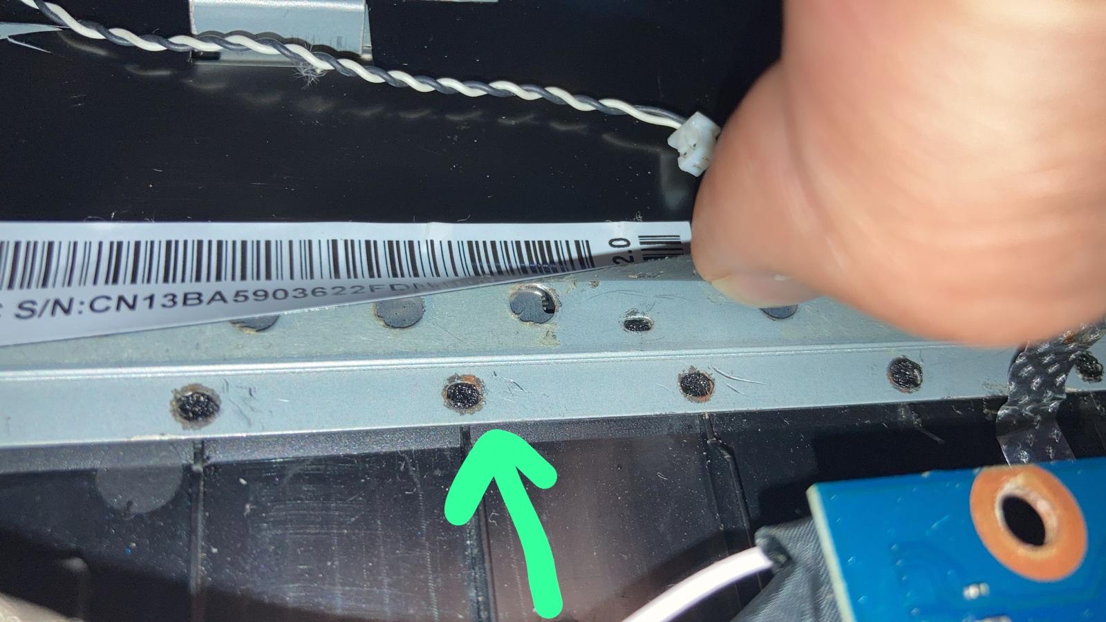

Hocam selamlar, klavye üstten kesin olarak sökülmüyor casing durumundan dolayı diye düşünüyorum;
Ancak ben klavyeyi sökebildim. Kenarlardaki siyah silikonumsu şeyleri ısıtarak klavyeyi ayırdım. Klavyenin son hali: (önden neden çıkmayacağını düşündüğümü anlatabilmem adına)
Fakat şu anda aktif iki sorunum var belki onlarda fikir verebilirseniz müthiş olur:
1- soketlerden birinin sabitleyicisi kırıldı; bunu temin etmek istiyorum ancak ismini bilmiyorum, bulamadım o yüzden. İlk görüntüdeki siyah kısım. İkincisindeki kırıldı.
2- bu siyah yapıştırma amaçlı olarak kullanıldığını düşündüğüm ürünün adı siyah silikon olarak mı geçiyor? Ürün önerisi yapabilir misiniz bunun için ya da alternatif bir sabitleme yöntemi olabilir mi (örneğin elektrik bandıyla yapsam bir sıkıntı çıkar mı ya da nasıl ilerleyebilirim?)
