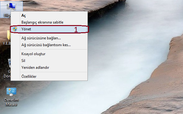

Bilgisayarım'a sağ tuş yaparak seçeneklerden "Yönet" seçeneğini seçiyoruz.

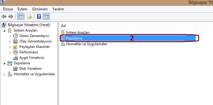

2
Açılan yeni pencerede ortadaki seçeneklerden ikincisini yani "Depolama" seçeneğine çift tıklıyoruz.

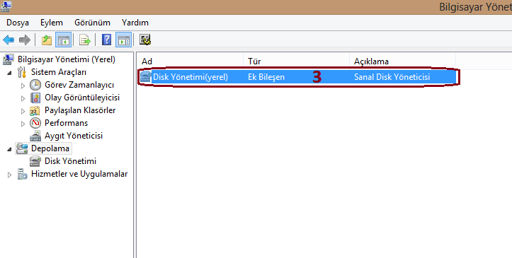

3
Tek seçenek olan "Disk Yönetimi(yerel)" seçeneğine çift tıklıyoruz.

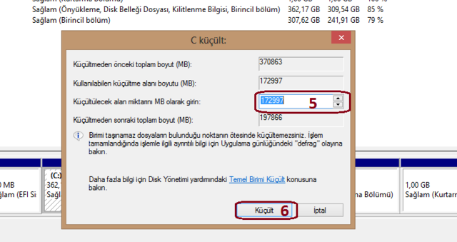

Resimde gördüğünüz bölüme "Yerel Disk (D:)" için uygun gördüğümüz kapasiteyi yazıyoruz. (MB Cinsinden)
Eğer dokunmazsanız diski tam olarak ikiye böler. C: ve D: eşit olur.
6
Kapasiteyi ayarladıktan sonra "Küçült" seçeneğini seçerek diskimizi parçalıyoruz.

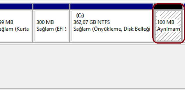

Resimde gördüğünüz gibi parçaladığımız alan "Ayrılmamış Alan" olarak görünüyor. Ben daha önce parçaladığım için size göstermelik 100MB ayırdım. Siz de ise bu XXXGB şeklinde olacaktır.

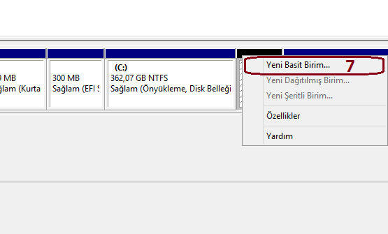

"Ayrılmamış Alan" yazan kısma sağ tuş yapıyor ve "Yeni Basit Birim" seçeneğini seçiyoruz.

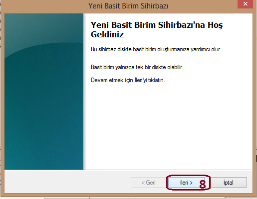

8
Bir sihirbaz ekranı karşımıza geliyor, "İleri" diyoruz.

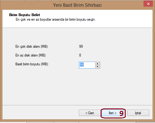

9
Biz zaten istediğimiz kapasiteyi daha önceden diski C:'den ayırırken belirlemiştik. O yüzden direkt "İleri" diyoruz.

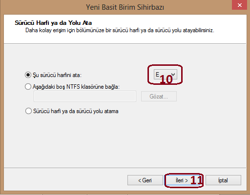

Eğer sürücü harfi kısmında "D" seçili değil ise resimde gördüğünüz yere tıklayarak ayarlıyoruz. Bende "E" yazıor çünkü dediğim gibi ben bu işlemi daha önce gerçekleştirdiğim için "D" harfi kullanılabilir değil.
11

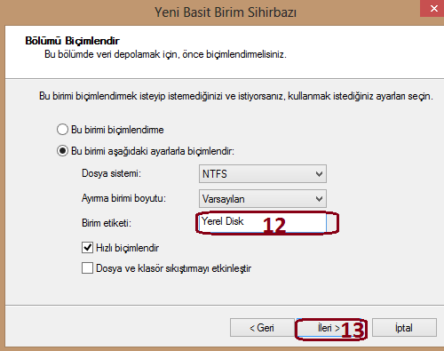

12
Burada diskimizin ismini yazabiliriz. Bizim hedefimiz genellikle "Yerel Disk (D:)" olduğu için bu kısma "Yerel Disk" yazıyoruz.
13
Tekrar "İleri" diyoruz.

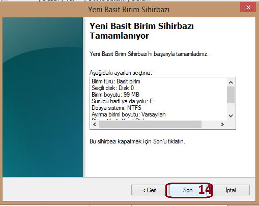

14
Artık "Son" seçeneğine tıkladığımızda birkaç saniye sonra "Yerel Disk (D:)" kullanılabilir olacak.

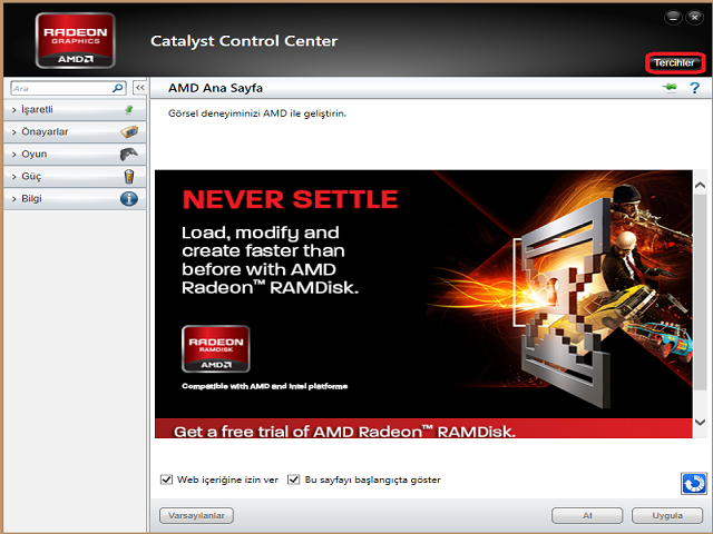

--- Ekran Kartı Yazılımı Kullanımı ---

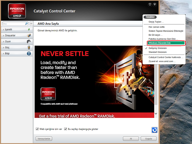

>>>Yöntem I
Catalyst Control Center'a yani ekran kartımızın ayar kısmına giriyoruz. Tercihler butonuna tıklayıp, "Windows Düzenini izle" seçeneğine tıklayıp ekran kartı değişimini otomatik hale getirebiliyoruz. Peki bu meret bunu nasıl yapıyor diye sorarsanız; sistemin zorlanma durumuna göre ayarlıyor. Aşağıda da sırasıyla soldan sağa olmak üzere görsellere bakabilirsiniz.

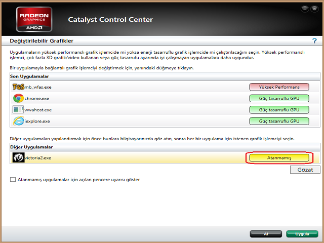

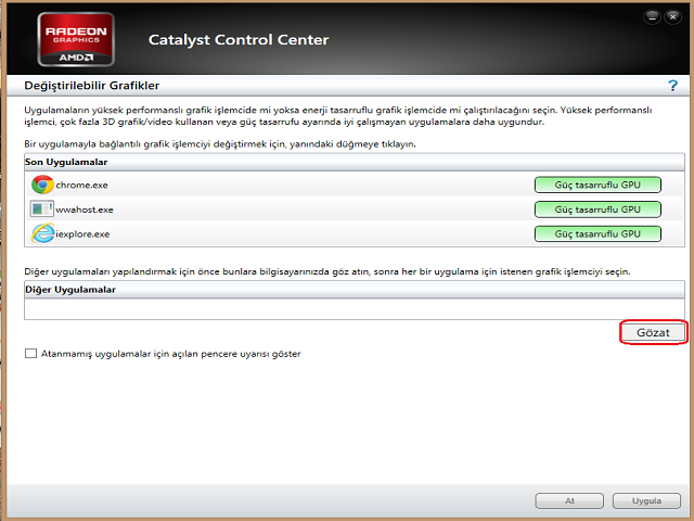

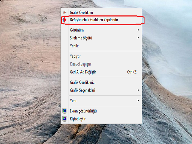

>>>Yöntem II
Sağ tuş yaptığımızda "Değiştirilebilir Grafik Ayarları" seçeneği göreceksiniz. İşte bu seçeneğe tıklayarak değiştirilebilir grafik ayarları menüsüne girdikten sonra, buradan "Gözat" seçeneğine tıklayarak oynayacağımız oyunu seçiyoruz. Daha sonra sarı arkaplana sahip "Atanmamış" yazan kısma tıklayarak kırmızı arkaplanlı "Yüksek Performans" yazacak şekilde ayarlıyoruz. "Uygula" dedikten sonra artık oyunumuzu rahatça AMD ekran kartımızı kullanarak oynayabiliriz. Aşağıda da sırasıyla soldan sağa olmak üzere görsellere bakabilirsiniz.

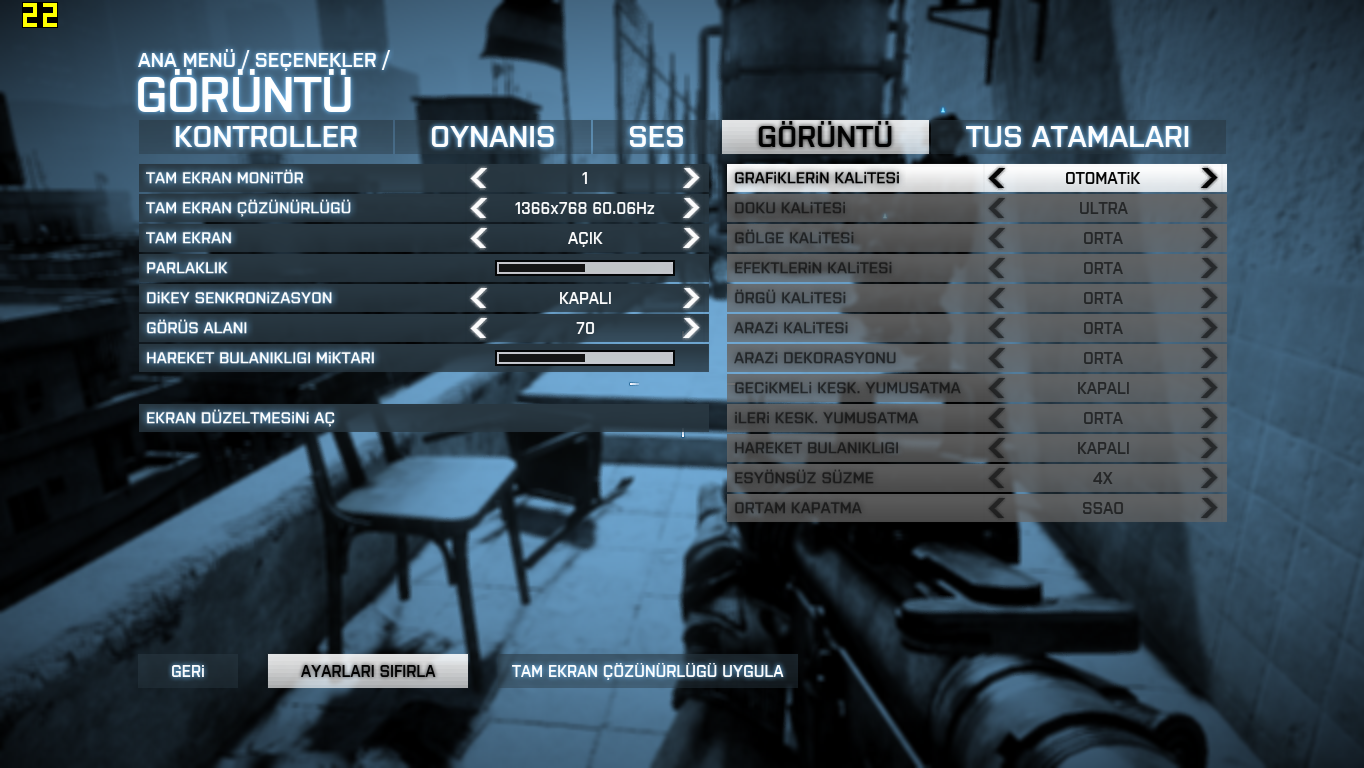

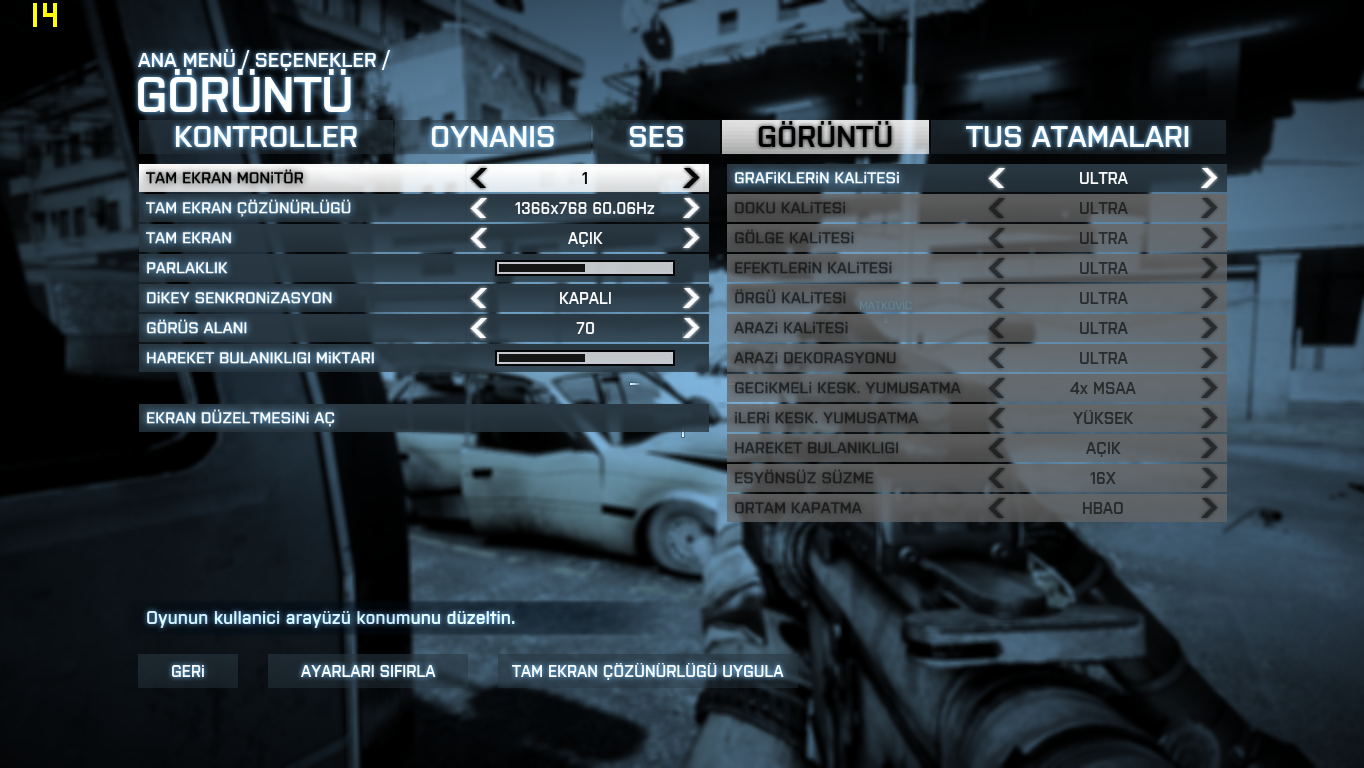

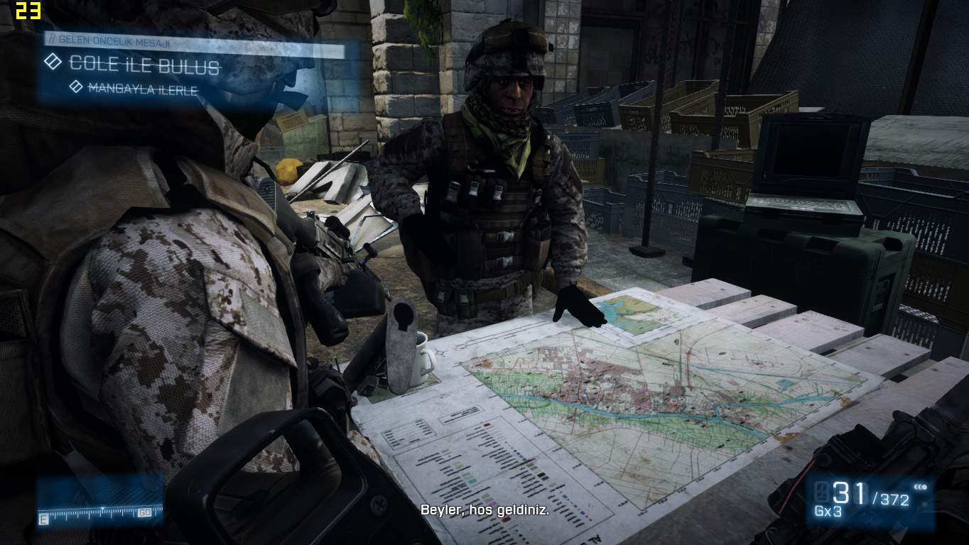

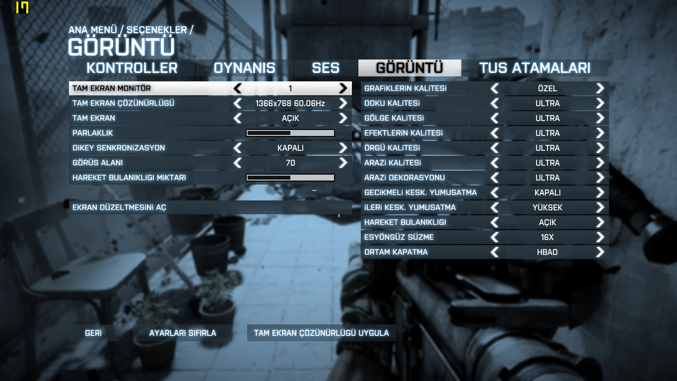

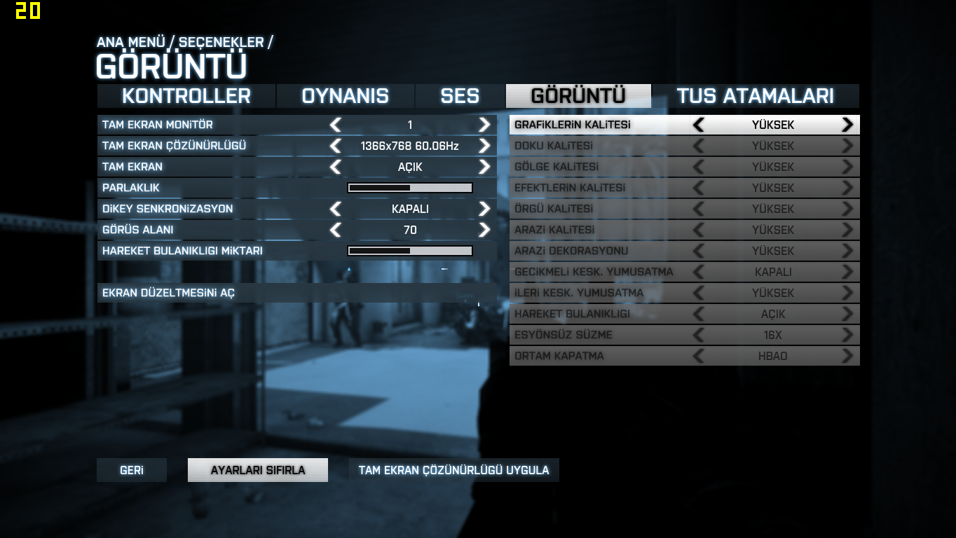

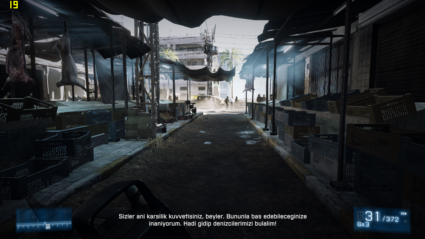

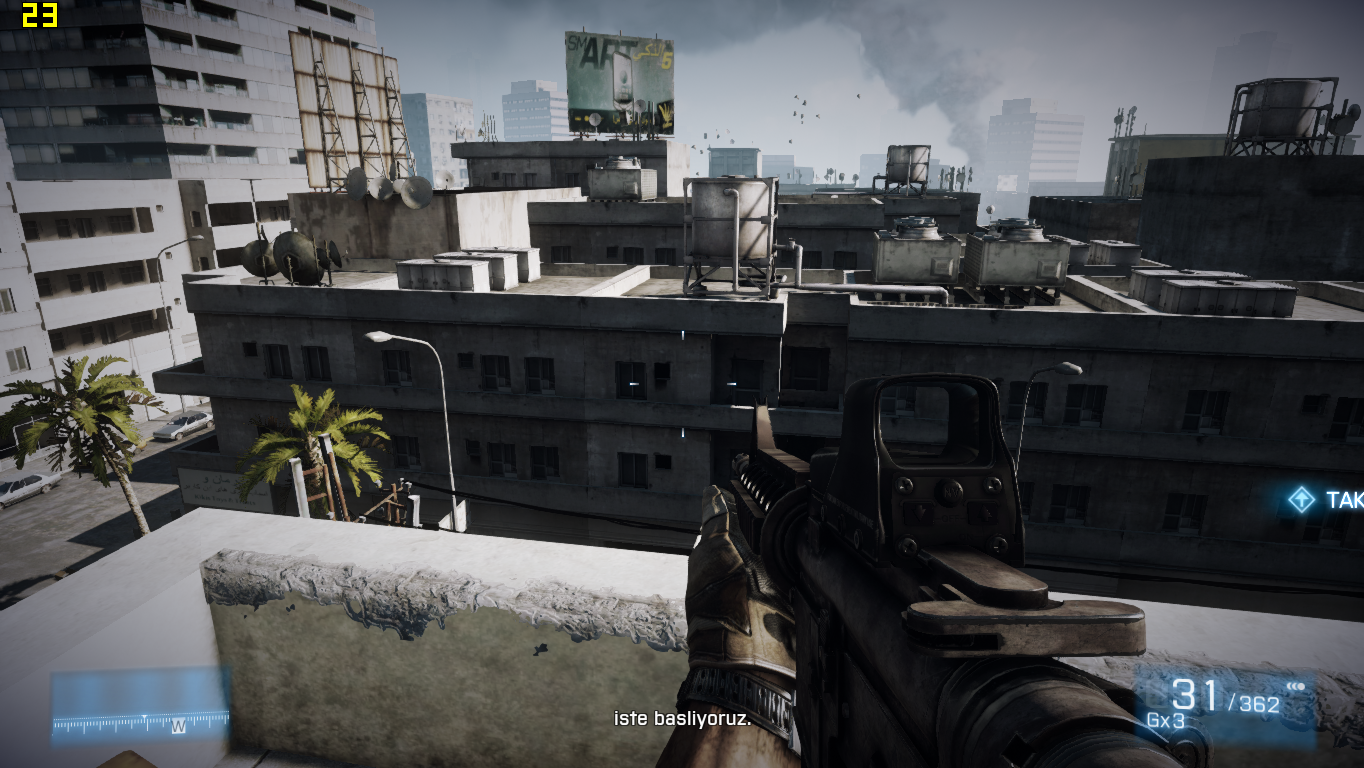

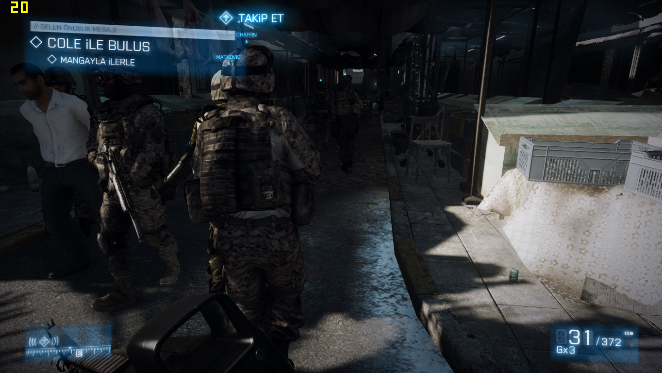

>>> Battlefield 3
Aşağıda gördüğünüz, oyunun bize uygun gördüğü otomatik ayarlarda 30 FPS civarı; Yüksek ayarlarda 20-25 FPS; Ultra Ayarlarda 10-15 FPS; Ultra Ayarlarda AA kapalı iken 19-23 FPS gibi bir FPS ile oyunu oynayabiliyoruz. Sıcaklık değerlerine gelince; CPU max.85 dereceyi gördü.

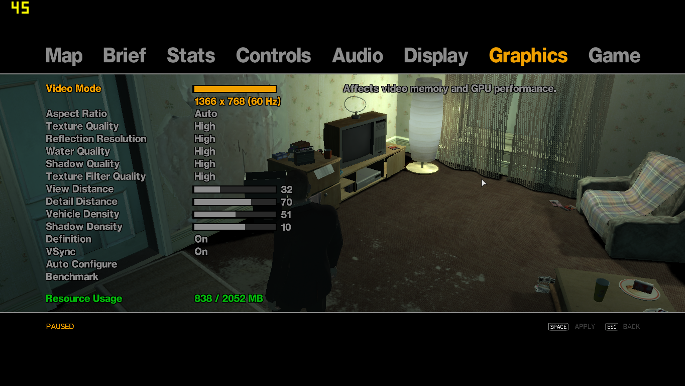

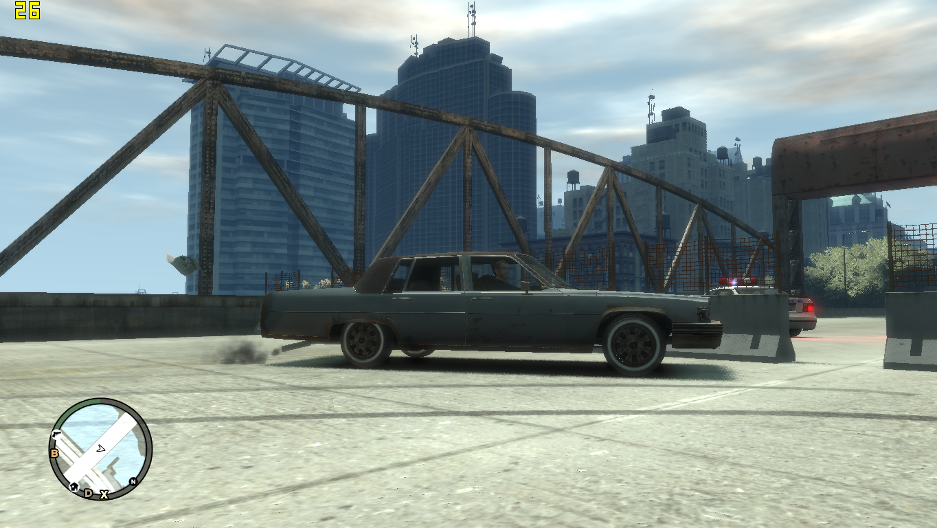

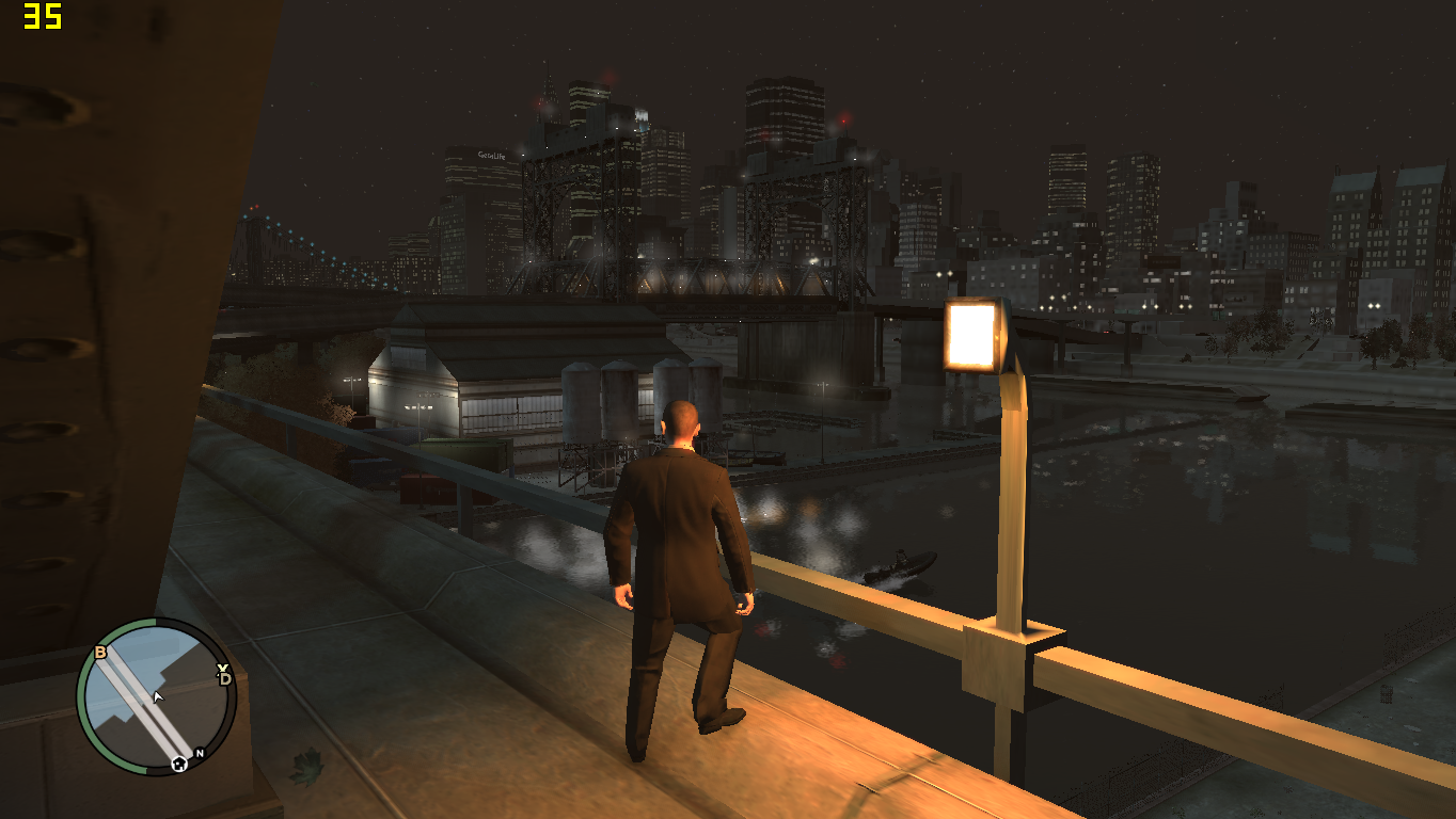

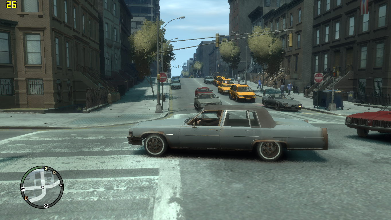

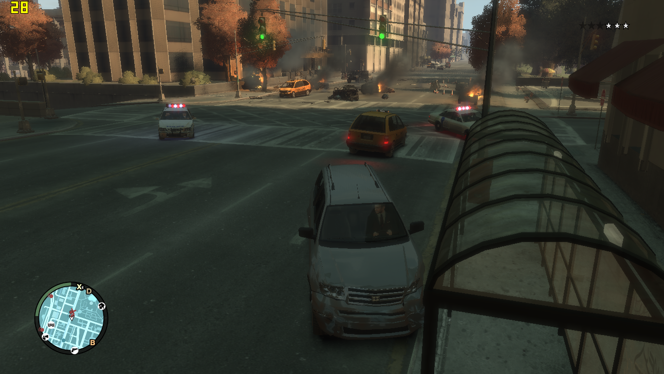

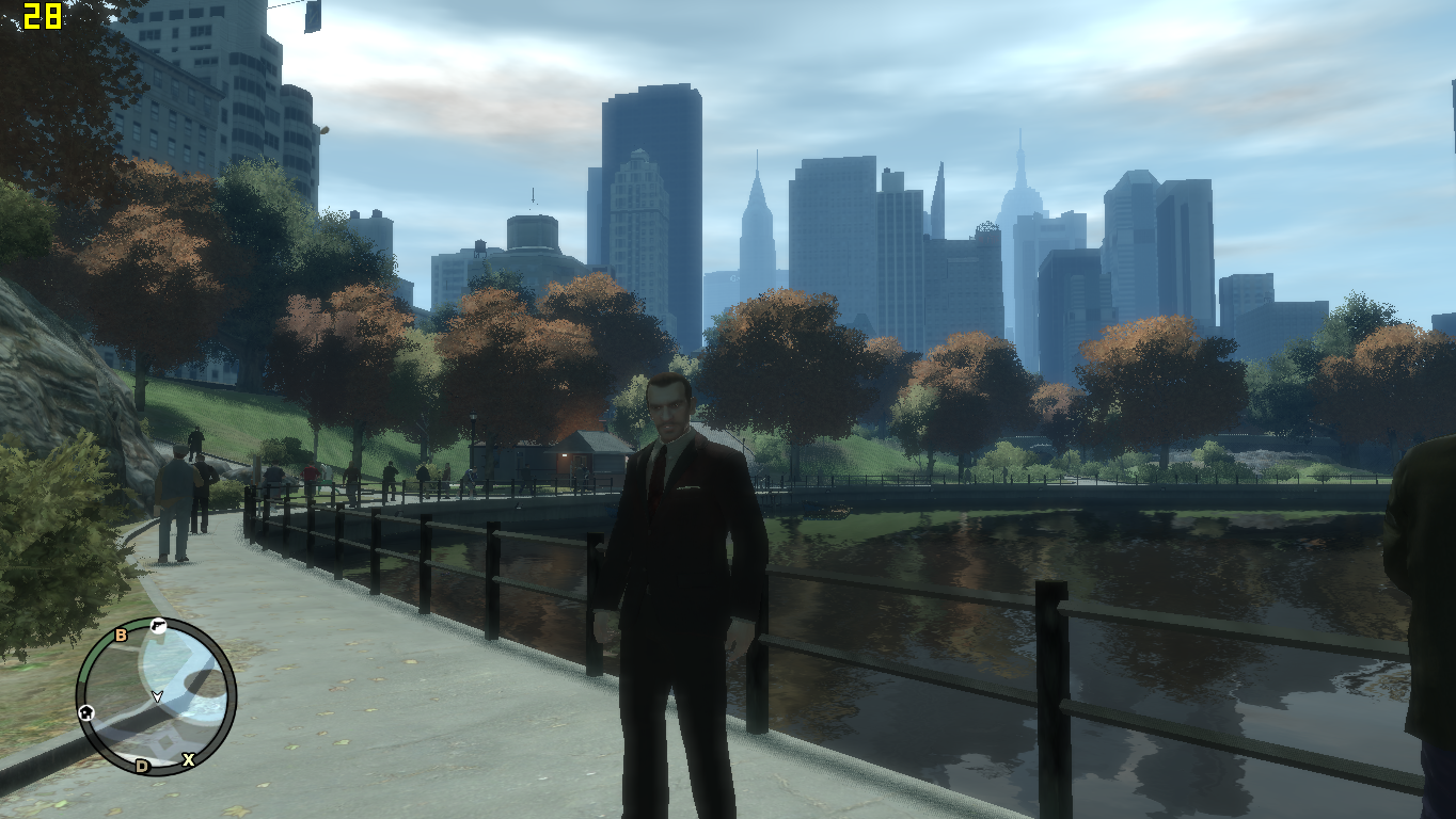

>>>GTA IV
Oyunun benim anladığım en son ayarlarında -aşağıda da resmi var- "17-50" FPS arası bir FPS ile oynanabiliyor. FPS Ortalaması ise "30".
