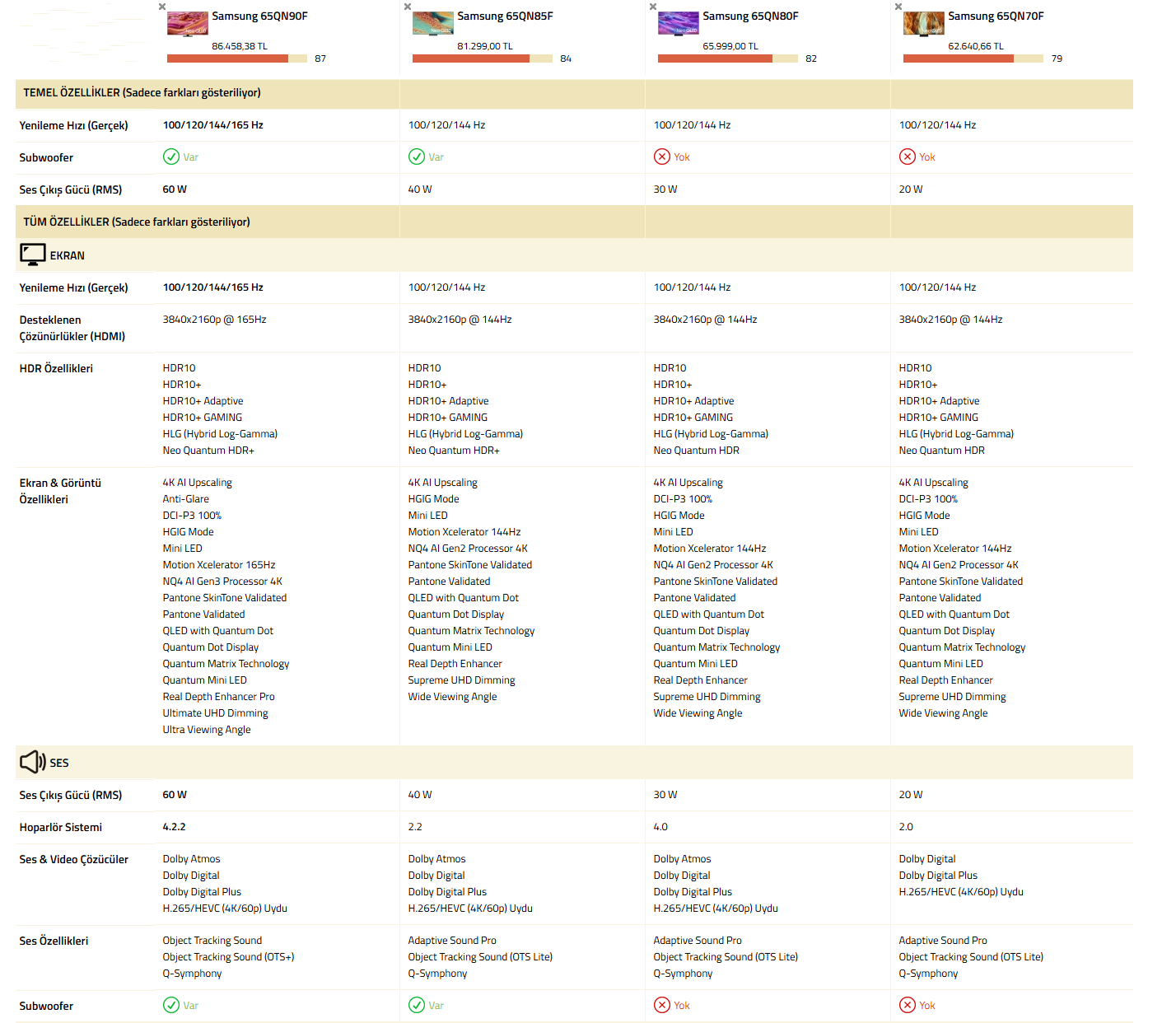

| Arkadaşlar, Yeni bir tv almak istiyorum bütçem max 80k civarında olacak 75" olması lazım oled pahalı oldugu için miniled bakıyorum Samsung 75QN85F 80.000 tl ve Samsung 75QN80F 74.000 tl fiyatları var sizce hangisini öneririsiniz ne fark var aralarında karşılaştırma sitelerinde 30w - 40 w ses olayını gördüm onun dışında varmıdır çok fark. |
Merhaba hocam; QN80F de Quantum mini Led teknolojisi var. QN85F de Quantum mini Led Pro. Yani daha ufak ledlerin sayesinde daha hassas kontrol demek. Ayrıca çoğu teknolojinin de pro versiyonları mevcut QN85F de. Mesela 4K AI Upscalling Pro ve baz hali var. Bu 4K olmayan görüntüleri yapay zeka ile 4k ya yükseltme diyebiliriz. Uydu yayında fark ettirebilir. Bu ikisi arasında kaldıysan ben olsam QN85F seçerdim. Yazılımsal olarak QN85F QN80F in güncellenmiş hali gibi. Fiyatlar hangi satış kanalından ve mağazadan? Bu da youtube da hazırlanmış bir karşılaştırma: https://www.youtube.com/watch?v=960wWMQURtU |
Hocam konu için çok teşekkürler. Şuan qn85f alma arifesindeyim. Tek canımı sıkan geçen senenin modeline verilen puan çok daha iyi. Daha ekonomik üretmek amacıyla kaliteden mi kısılmış? Eğer öyle ise başka marka model birşeylere bakayım. https://www.rtings.com/tv/reviews/samsung/qn85d-qn85dd-qled |
| Merhaba hocam karşılaştırmayı hangi modele göre yapıyorsunuz? Ben güncel 85f modelinin incelemesini bulamadım rtingsde. |
| Sizin paylaştığınız 80f ile hocam. Çok fark var mıdır? 85f ile 80f arasında. Detaylı bilgi bulamadım ama isinmlendirmeden benzer panel kullandıklarını düşündüm. |
Anladım. Sizden önce de arkadaş aynı şeyi sormuştu. Aradaki farka değer mi diye. Ben de bence değer demiştim. Ama D serisi incelemeleriyle karşılaştırdığınızda ben bunu QN90F modeli için bakmıştım diğer modellerde de benzerlik var. Kontrast biraz düşürülerek derin siyahlardan kısılarak siyahlardaki detay artırılmış. Bundan dolayı oradan puan kısıyor rtings. Bunun artısı eksisi kişiye göre değişiyor tabi. Ben severim siz sevmezsiniz. Bunun kararını siz vereceksiniz. Paneldeki en ciddi fark QN80F de Quantum mini Led teknolojisi var. QN85F de Quantum mini Led Pro. Yani daha ufak ledlerin sayesinde yerel aydınlatma bölgelerinin daha hassas kontrol edebilmesine olanak sağlıyor. Bir de önceki nesilde bu derin siyahlardan dolayı blooming etkisi biraz artıyor. Belki Samsung bunu tercih etti bilemiyorum yeni seride. Blooming etkisi şudur: "Blooming, ışığın ekranın daha karanlık kısımlarına saçılması ve daha parlak nesnelerin etrafında bir "hale" varmış gibi görünmesi anlamına gelir. Yerel karartmayı desteklemeyen geleneksel ekranlarda bu olgunun ortaya çıkma olasılığı daha düşüktür." Yani local dimming denen kısmi karartma bölgelerine sahip tvlerde ki miniled alacaksanız bundan kaçmak imkansız, bu hepsinde var marka bağımsız. Bunu kafaya takan biri ya yerel karartma olmadan geleneksel led tv alıp siyahları daha gri tonlarında izleyecek ya da oled tv alacak. |
