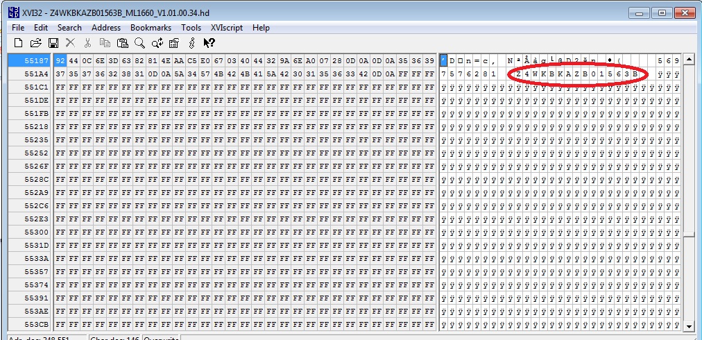

merhaba arkadaslar bende foruma yeniyim.. samsung ml 1660 modellerinin yeni surumlerinde programlar serial no ya ozel olarak modifiye ediliyor. bunu para ile yapan bazi siteler var. yukarida iki arkadas bu sekilde yaptirmis sanirim. diger magdurlar icin , ben bir hex editor indirip bu serial numaralari icinde search ettim. sadece tek bir yerde geciyor bu numara. onu kendi numaramiza degistirip denersek, neler olur? bir fikri olan yada benden once eminim bu baskalarinin aklina gelmistir ve deneyen oldu mu?
yukaridaki serial numberlardan birini dosyada search ettigimde ortaya cikan neticeyi resimde koydum. fakat baska degisiklikler varmidir? bu isi yapan adamlar bu olayi nasil cozmusler ? yabanci siteleride okuyorum ama bu bilgiye ulasamadim bir yerden.

seri noya özel 2 tane yazılım buldum.
Hex editörde karşılaştırdım. bazı yerleri aynı; fakat bir çok yeri farklı.
yani sadece seri no farklı değil.
Ebayda tonerkits adlı satıcıdan 20 dolara yazılım satın aldım.
15 dakikada hazırladı gönderdi.
şimdi yeşil yanıyor ışık her açıp kapatmamda sıfırlanıyor.
eğer yazılım alacaksanız tonerkits isimli satıcıyo tavsiye ederim.
