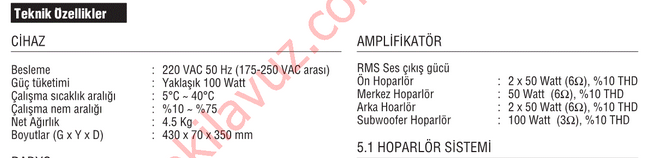

Hoparlörleriniz 3 ohm. 4 ohm sürebilen bir amfi ile sürebilirsiniz. Üzerinde yazan değerler bence peak değerleri gibi geldi bana ama.
Watt değerlerine çok takılmayalım çünkü dvd oynatıcınız şebekeden en fazla 80 watt çekiyor.

Ama hoparlörlerinizin ohm değeri amfinin değerine göre düşük olduğundan hoparlörleriniz daha fazla akım çekerek bu cihazların amfisine yük bindirebilir.
Ses aşırı yüksek açılmadıkça sorun olmaz herhalde. Bu cihazın daha fazla ısınmasına neden olabilir.
Neden 3 ohm sürücü kullanmış Samsung aklım almıyor.
