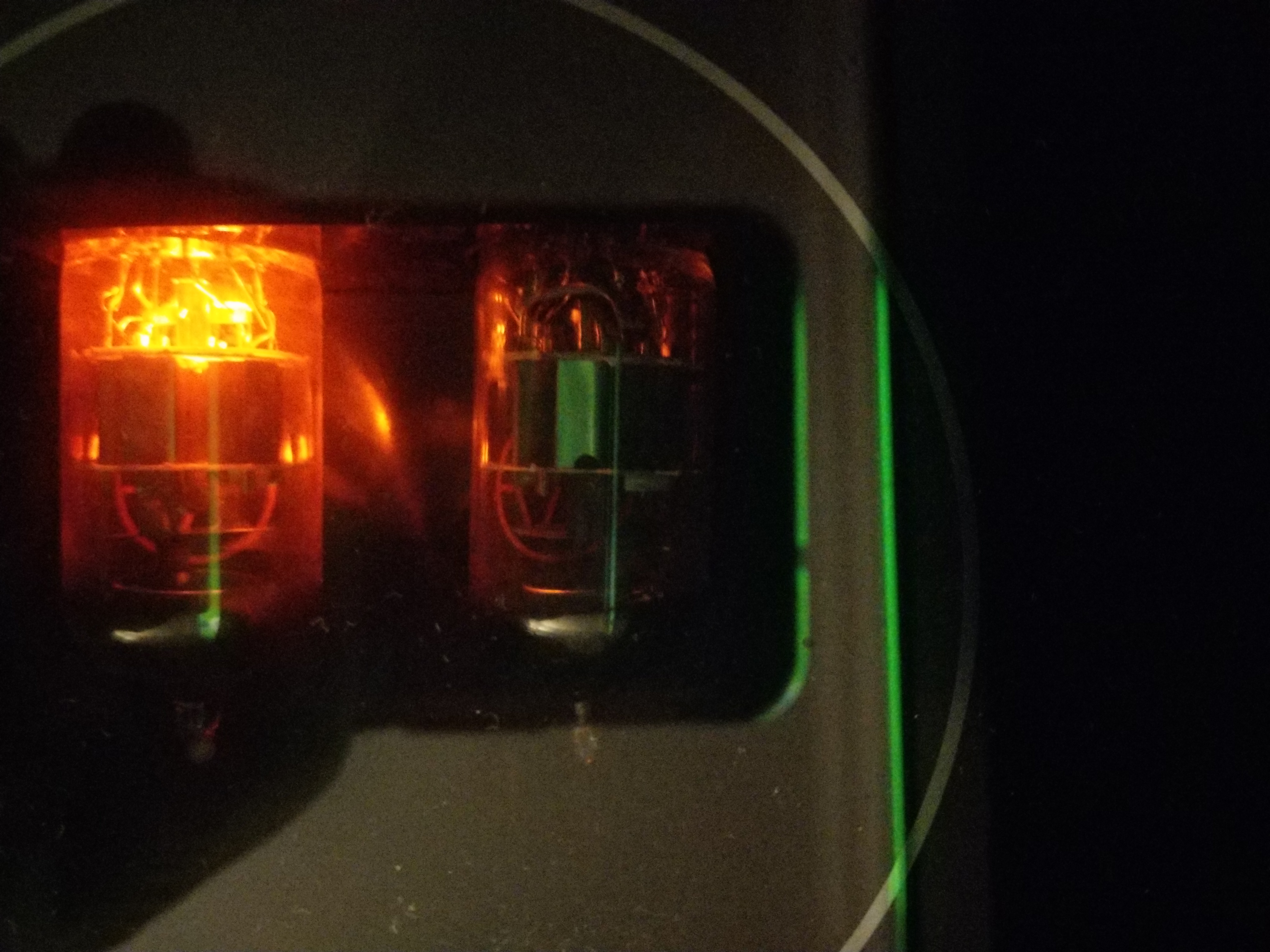

Ben de aynı sistemden ikinci el olarak aldım. Alet ateş ediyor, daha ömce de 5+1 samsung ses sistemim vardı ama daha önce hiç müzik dinlemiyormuşum diyebilirim.
Birkaç şey sormak isterim.
Vakum tüplerden bir tanesinin ışığı yanmıyor ama sistemin çalışmasında bir sıkıntı yok, ses gümbür gümbür, herhangi bir anormallikte yok, kendiliğinden açılma kapanma gibi. Acaba vakum tüp değil de , sadece altındaki ışık mı patlamıştır diye süşünmüyor değilim. Resimini yüklüyorum. Cihazın içini açan biri olarak sormak istedim :)
Tüpün değişimini yapmak kolay mıdır acaba ? Satın alabileceğimiz bir yer var mıdır ?
