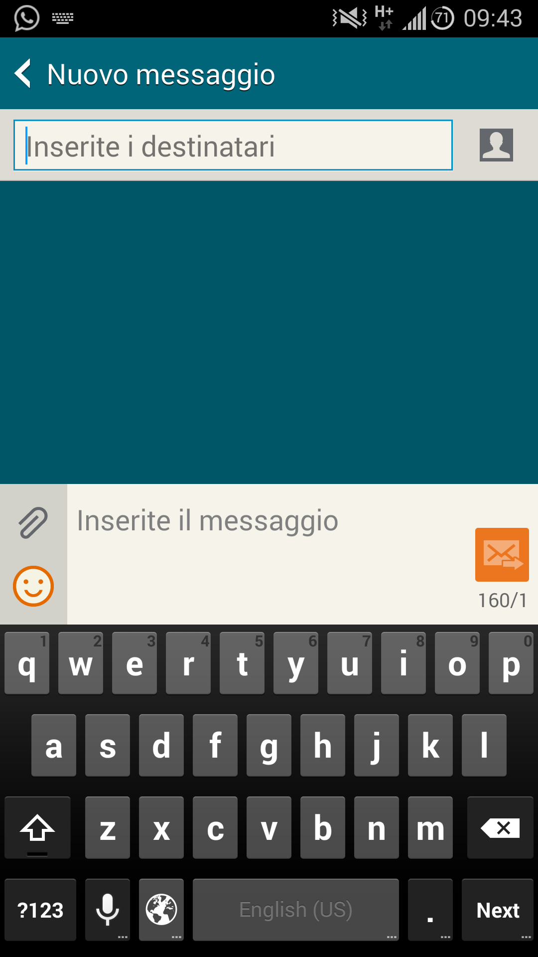

S5 Mesajlar
KURULUM
system/priv-app icindeki orjinal sms uygulamasini silin
http://www.mediafire.com/?ms91rlyl86ddsi8
bu linktekini koyun ve rw-r-r ayarini yapin.
http://www.mediafire.com/download/5gv7jwrw4n07hdc/SecTelephonyProvider.apk
bu dosyayida system/app icine koyun rw-r-r yapin
Yeniden Baslatin.
4.4.2 de denedm calisti.

S5 Mesajlar Uygulamasi
[simage=]https://mini.donanimhaber.com/images/upfiles/702296/43ccbfd6-82ad-4bcd-9e93-c2d0df215962.png" target="_blank">< Resime gitmek için tıklayın >
http://www.mediafire.co...86ddsi8/SecMms_Blue.apk
Bu dosyayi priv-app icine atiyorsunuz eski olan sec_mms i ve odex ini silin.
http://www.mediafire.co...ecTelephonyProvider.apk
Bu dosyayi system/app icine atiyorsunuz eskisini odex i ile birlikte silin..
her iki dosyanin da rw-r-r ayarlarini yapin telefonu yeniden baslatin.
http://www.mediafire.com/download/ms91rlyl86ddsi8/SecMms_Blue.apk
< Bu mesaj bu kişi tarafından değiştirildi tugays77 -- 31 Mart 2014; 14:10:07 >
11 yıl
hocam telefon beyaz ama tema siyah çok saçma beyaz tema olsa fena olmazdı ben bitane buldumda site ingilizce olunca anlamadım kodlar filan kafam karıştı bide siz bakın isterseniz buyrun link
