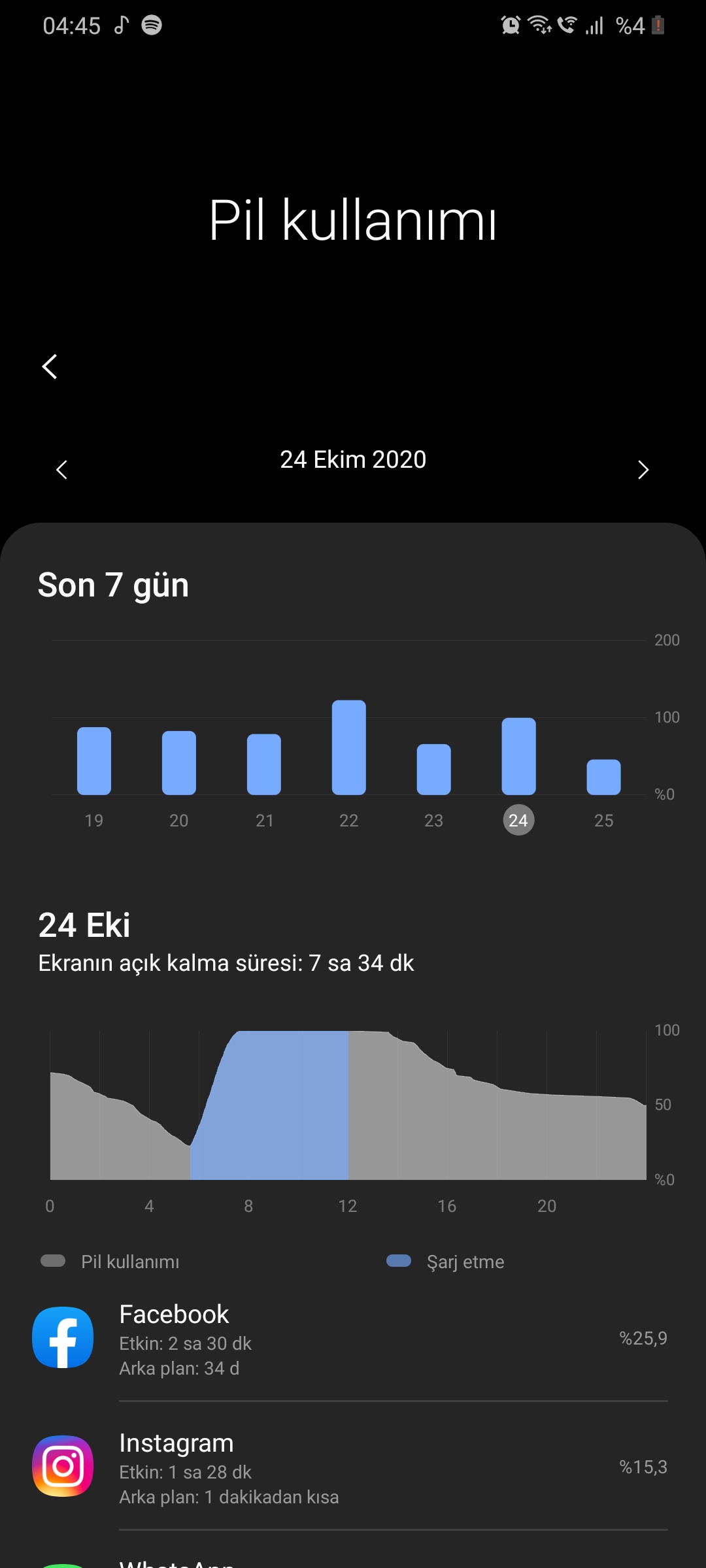

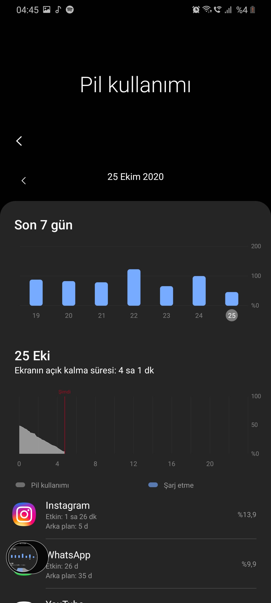

Ekran süreleriniz nasıl bu aralar benim cihaz beni şaşırtır oldu aktif kulşandığım halde bugün şarjdan çektikten itibaren 11saat 35 dk ekran süresi aldım kalan şarjım yüzde 3 seviyesinde hala kullanıyorum neredeyse 1yıllık cihaz. Oyun da oynadım bu arada.
