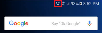

Wifi aramasi aktifken yukaridaki verdigim ikon cikmasi lazim. Sebeke aramada yani diger secenek(Volte) internetinizden yemez. Ayni sebeke gorusmesidir. Dakikalarinizdan duser yani. Sadece gorusmeyi LTE uzerinden yani 4G uzerinden yaparsiniz. Normalde gorusme yaparken hattiniz 3g ye duser. Gorusme yapiyoken ekrana bakip gorebilirsiniz

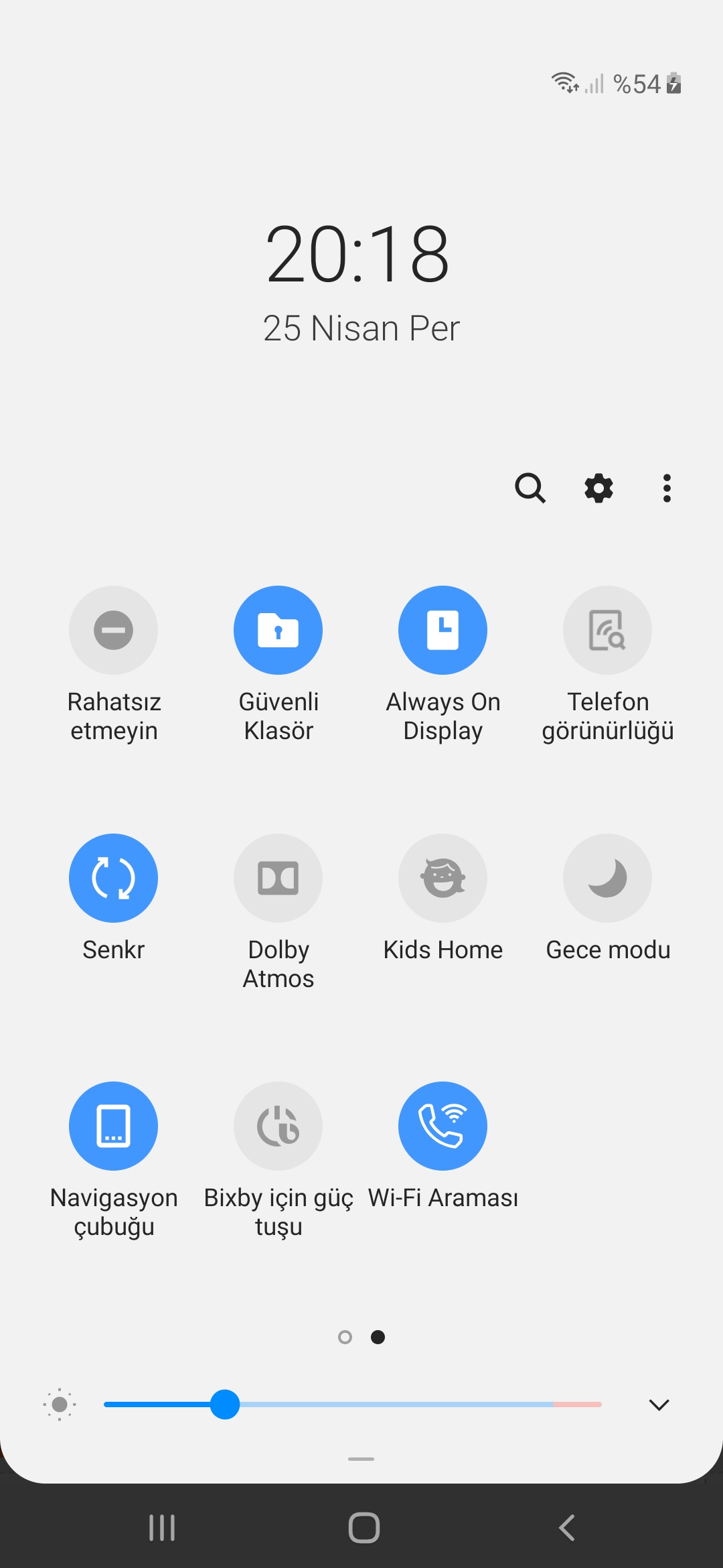

Cevap için teşekkürler. Wifi arama ayarı açık ancak öyle bir simge çıkmiyor hiç. Ayarlardan da tercih olarak wifi secili. Çok ilginc. A50 den ekran goruntusu ekliyorum

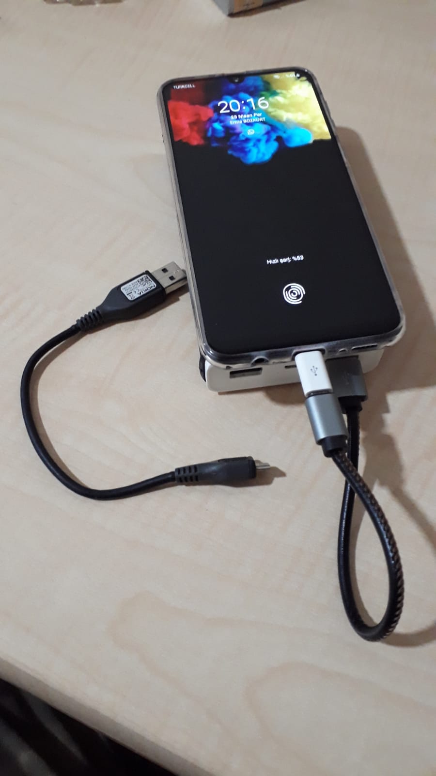

Orijinalden alıntı: yasinemrah
Bende xiaominin 10.000lik micro usbli powerbanki var. Eski a5 2016 mi normal sarj ediyor, note 4 u hizli sarj ediyordu. Hepsiburadadan samsung 10.000 type c aldim onda sorunsuz sarj aliyor. Xiaomilerde 9v 2a hizli sarj. Samsungta 9v 1.67a. Ufak degisimlerden sarj kabul etmiyor olabilir.
Şimdi başka bir micro usb kablo buldum ve ucuna Type C ceviriciyi takip denedim. Bu kablo ile hizli sarj başladı. Kablodan kabloya da değişiyor demekki. Bilgi amaçlı yaziyim dedim burada kalsın diğer arkadaşlarinda bilgisi olsun. Resimde ilk denedigim ve yavas şarj eden kabloda var

Bende sorunsuz cikiyor o simge. Telefonu bi ucak moduna alip denermisin. Ac kapa yap tekrar wifi aramasini. Volte zaten operatorun desteklemesi lazim.
Wifi aramasi da operator destekliymis heralde.

Söylediklerinizi denedim ancak yine cikmiyor simge. Şu anda bulunduğum yerde LTE yani 4.5G destekli baz istasyonu yok. Ondan olabilir mi acaba.

Evet bildirim cubuğunu aşağıya çekin ve bir sağ tarafa kayın goreceksiniz. Ancak ben aktif edemedim bedense aktif edince simge gelmiyor ekranin üst kısmına

Operator desteklemesi lazimmis wifi aramasi icin de. Turkcell kullaniyorum ben ikisi de sorunsuz calisiyo. Vodafone volte desteklemekte, vowifi bilmiyorum vodafone destekliyomu. Telekom ikisini de desteklemiyo su an.
LTE destekli bas istasyonu yoksa zaten calismaz.
