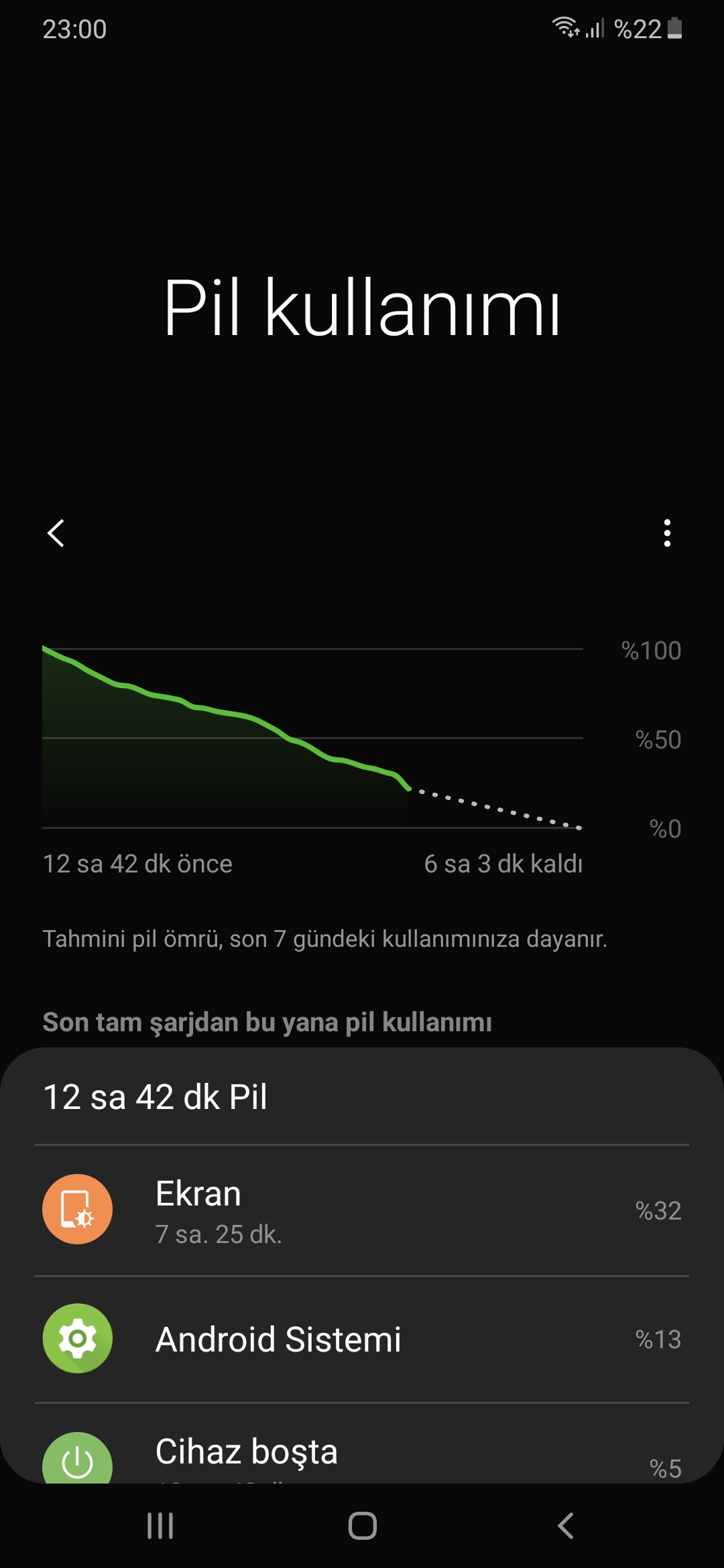

< Resime gitmek için tıklayın > idare eder
Hoxam bu android 9 ekran süresi değilmi?
