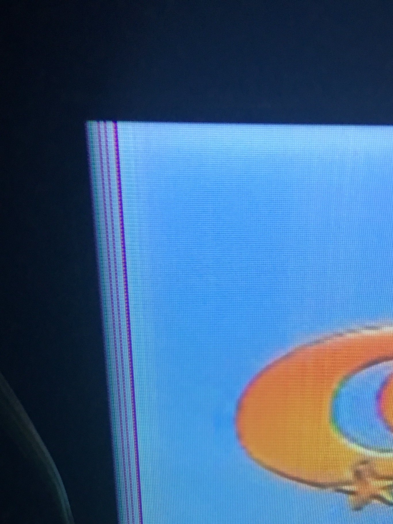

55es8000 kullanıyorum önce ekranın sol tarafında şerit arıza oldu şimdide kendi kendine açılıp kapanıyor ve renkler karma karışık oluyor sonra kapanıp yeniden açılıyor bu döngü sürekli devam ediyor ey samsung senin üreteceğin tv nin içine ... İnternette en az 20-30 vaka yazısı okudum daha nette olmayan kaçtane var bilinmez servis bir arkadaşımı aradım power board arızasıdır değişmesi lazım dedi bende tv nin kasasını açtım arızanın sebebini bulduk powersan ana karta giden üzerinde 20 yazan bir soketli kablo var kablonun power board kısmına takılanın içine bakınca 2 tane pimin kararmış olduğunu gördüm servis arkadaş evet dedi arıza power boarda değişim lazım diyor sonra tv yi yeniden topladım şimdi çalışıyor ama dönemin en baba 7-8 bin tl ye satılan böyle bir tvnim bu kadar kısa bir sürede bu hale gelmesi bu serinin sorunlu olduğu düşüncesini oluşturuyor amma velakin giren girdi bu saatten sonra kime dert yanalım bilmiyorum bu arada you tube da yabancı bir vatandaş bu olayın videosunu çekmiş ve o bahsettiğim kabloyu ters çevirerek düzeltmiş yada diyor kabloyu değiştirin yani arkadaşlar bu arızayı yaşayanlar ürünün garantisi bitmişse kendiniz bir yıldız tornavida ile halledebilirsiniz tabi şu ana kadar bir şey olmadı ama hem yaşadığımı paylaşmak hemde bu samsungun ne kadar dandik bir ürün ürettiğini bilmenizi istedim ...

Buda son olarak ekranın solundaki şerit arızası konuyu hortlattığım için üzgünüm bidaha samsungmu asssla
