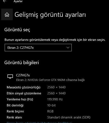

Gelelim yaşadığım problemlere. (Detayları sevdiğimden biraz gılgamış destanı gibi yazacağım kusura bakmayın :) )

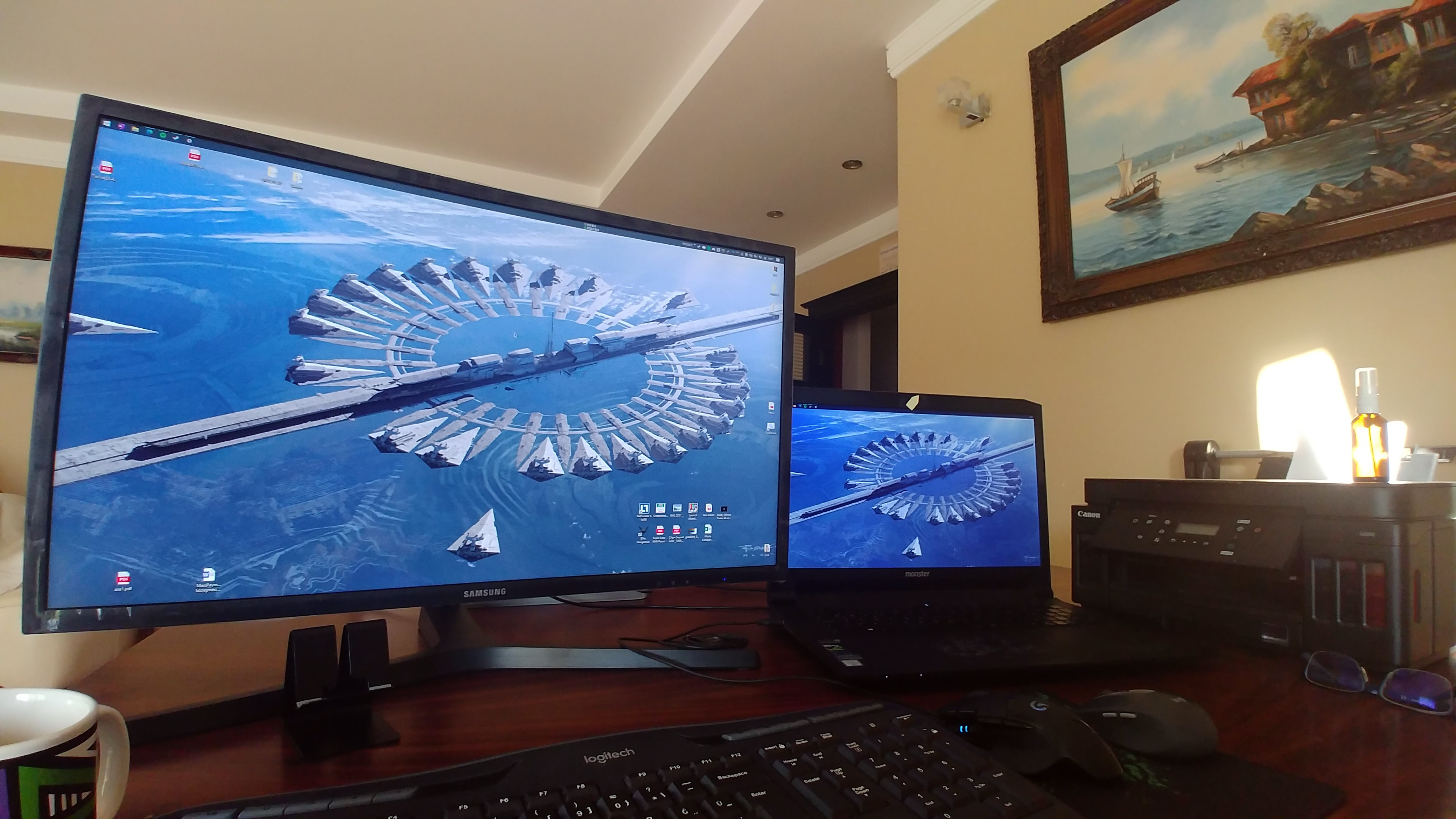

Monitörü laptopumda(monster abra a6.3 i7 6700hq / gtx960m) kullanmak için satın aldım. Almadan önce cihazımın HDMI/DP port sürümlerini araştırdım fakat monster sitesinde ve donanım bilgilerinde bu bilgiye erişemedim.
Cihazımın üreticisi Clevo'nun yayımladığı teknik şemasında HDMI 1.4b / DP 1.2 sürümünde olduğu gözükmekte.
HDMI çıkışı işlemci, DP çıkışı grafik işlemcisi üzerinden yaptığını da şema sayesinde öğrenmiş oldum.

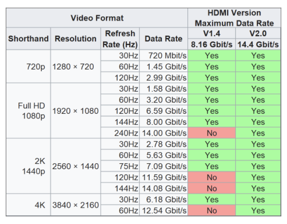

Bu bilgiler doğrultusunda önceden araştırma yapıp karar kıldığım C27HG70'i cihazım ne kadar besleyebilecek teorik olarak araştırmaya başladım.
HDMI 1.4 sürümü 1440p de 100hz, DP 1.2 1440p 200hz kadar besleyebildiğini gördüm.
10bit / HDR kısmına araştırırken de HDMI 1.4 de kullanamayacağımı fakat DP 1.2 de teorik olarak kullanabileceğimi gördüm.
Araştırma sonucu cihazımın C27HG70 tüm özelliklerini teorik olarak DP üzerinden kullanabileceğimi gördüm ve satın aldım. İlave olarak kutu içerisinden DP kablo çıkmadığı için Hepsiburadan üzerinen Paugge V1.2 Vesa DisplayPort 21.60 Gbps Bandwith garantili Mini DP-DP kablo satın aldım.
DP kablo, monitör ulaştıktan 7 gün sonra geldiği için kutu içerisinden çıkan Samsung Premium High Speed HDMI kablosunu kullanmak zorunda kaldım.
İlk şok dalgasını kabloyu taktığımda yaşadım. Ayarları 8 bit 1440p 60hz üstüne hiçbir şekilde çıkartamadım. Monitör ayarlarında onlarca kombinasyon denememe rağmen 60hz de sabit kaldı. Tahminim HDMI işlemciden çıkış aldığı chipsetin de 60hz sabitlendiği yönünde.

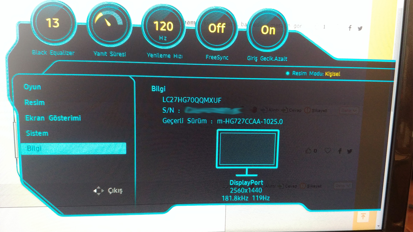

Monitör versiyonu LC27HG70QQMXUF / Firmware sürümü m-HG727CCAA-1025.0
DP kablo gelince monitör ayarlarında yenileme 144hz, yanıt süresi Standart, Freesync Kapalı, DP sürüm 1.2 yapıp kontrol ettiğimde ikinci şok dalgasını yaşadım.
Nvidia denetim masasında sadece 120hz yenileme, bit değerini 8bit değerinde sabit olduğunu fark ettim. Monitör ayarlarında 144hz açık olmasına rağmen maksimum 120hz alabildim çözünürlük düşürdüğüm halde 144hz açılmadı. Bit derinliğini farklı kombinasyonlarla 10bit'e ayarlayabildim fakat denetim masasında HDR özelliğini açamadım.
10bit benchmark yaparak 8 bit olan monitörümle kıyasladığımda gri ve rgb gradient renk geçişlerinde fark olmadığını gördüm. Normalde 10bit görüntüde gri geçişleri katmanlı olmaması gerekiyor. Test yaptığım bir videoyu ve test görüntüleri alt kısma ekliyorum. HDR özelliğini açamadığım ve kalibrasyon cihazım olmadığı içinde 10bit değerlerinde görüntü alıp alamadığımı çözemiyorum. :/ 10bit HDR aktif kullanabilen varsa bu testi yapıp aynı sahnelerdeki görüntüleri çekip paylaşabilirse sevinirim.

1.4DP kablo alacaktım fakat 1.4 miniDP-DP kablo bulamadığım için bunu almak zorunda kaldım.
Laptop 10bit çıkış yapabildiğini görünce 8bitlik laptopun monitörü ile kıyasladım. Gradient geçiş değerleri aynı gözüküyor sanırım 10bit görüntü vermiyor. Büyük ihtimal dediğiniz gibi kablo kaynaklı olabilir.

"10bit / HDR kısmına araştırırken de HDMI 1.4 de kullanamayacağımı fakat DP 1.2 de teorik olarak kullanabileceğimi gördüm."
tam tersi olmasın o sakın?
HDR açık, 10 bit renk, 144Hz yenileme.
son olarak YouTube kaynaklı videoların zerre kadar güvenilir olmadığı burada defalarca kez konuşuldu tartışıldı. test videosu arıyorsanız 4kmedia.org gibi kaynaklardan raw kaynakları sisteminize indirin ve bunlarla test yapın.
ayrıca Eizo'da kontrol edildiğinde bir sorun olmadığı gün gibi ortada, kamerada böyleyken gözle görülenin bununla dahi alakası yok. (kameranın farklı bir konu olan ışık sızması mevhumunu da nasıl abarttığını yine hepimiz biliyoruz, güvenilir bir araç değil)
netice itibariyle kablonuzu değiştirin. monitörün tüm özelliklerinden sorunsuzca yararlanmak -eğer sisteminiz de DisplayPort 1.4 destekliyor ise- DisplayPort 1.4 kablo ile mümkün. bununla birlikte Windows 10'un bizzat kendi HDR desteği kelimenin tam manasıyla hasta. MPC ve Pot Player'da MadVR eklentileri vasıtasıyla HDR destekli dizi ve filmleri sorunsuzca izler, iki elin parmakları kadar dahi olmayan doğru düzgün HDR desteği sunan oyunun keyfini sürebilirsiniz ancak. maalesef konsollar (Xbox One X, PS4 Pro) ve medya araçları hariç (Xiaomi Mi Box S ve benzeri) can sıkmayacak bir HDR desteği alabilmek sadece bu monitörde değil tüm HDR monitörlerde imkansız. zira Windows 10 HDR konusunda ağır hasta, Microsoft ise inatla bu hastalığı iyileştirmiyor.
< Bu mesaj bu kişi tarafından değiştirildi UnicornKnight -- 23 Kasım 2020; 22:32:1 >
Geri dönüşünüz için teşekkür ederim. 1.2 de HDR açılmadığını sonradan fark ettim fakat 10bit görüntü çıkışı alınabiliyor eklediğim 3. görselde görebilirsiniz.
