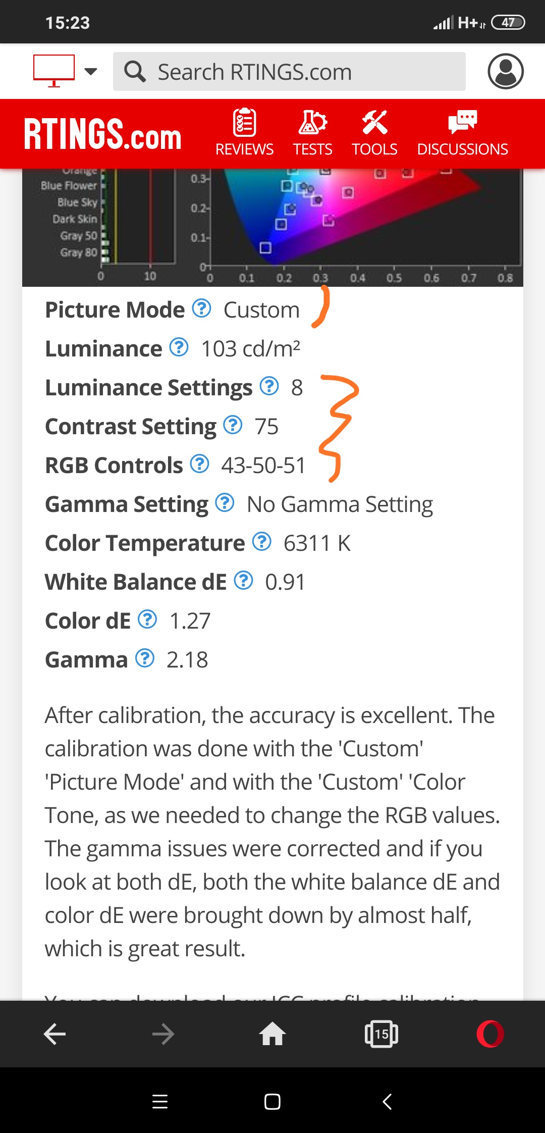

Bu mesajda bahsedilenler: @karaniler
Hocam orada osd ekranında da yapmanız gereken ayarlar var yazıyor rtings in sitesinde dikkatli bakın.
Bu mesajda bahsedilenler: @randysotti
Valla hocan yanlış yeremi bakıyorum ama göremedim yardımcı olma şansın varmıdır
Çizdiğim yerleri monitör menüsünden ayarlayın

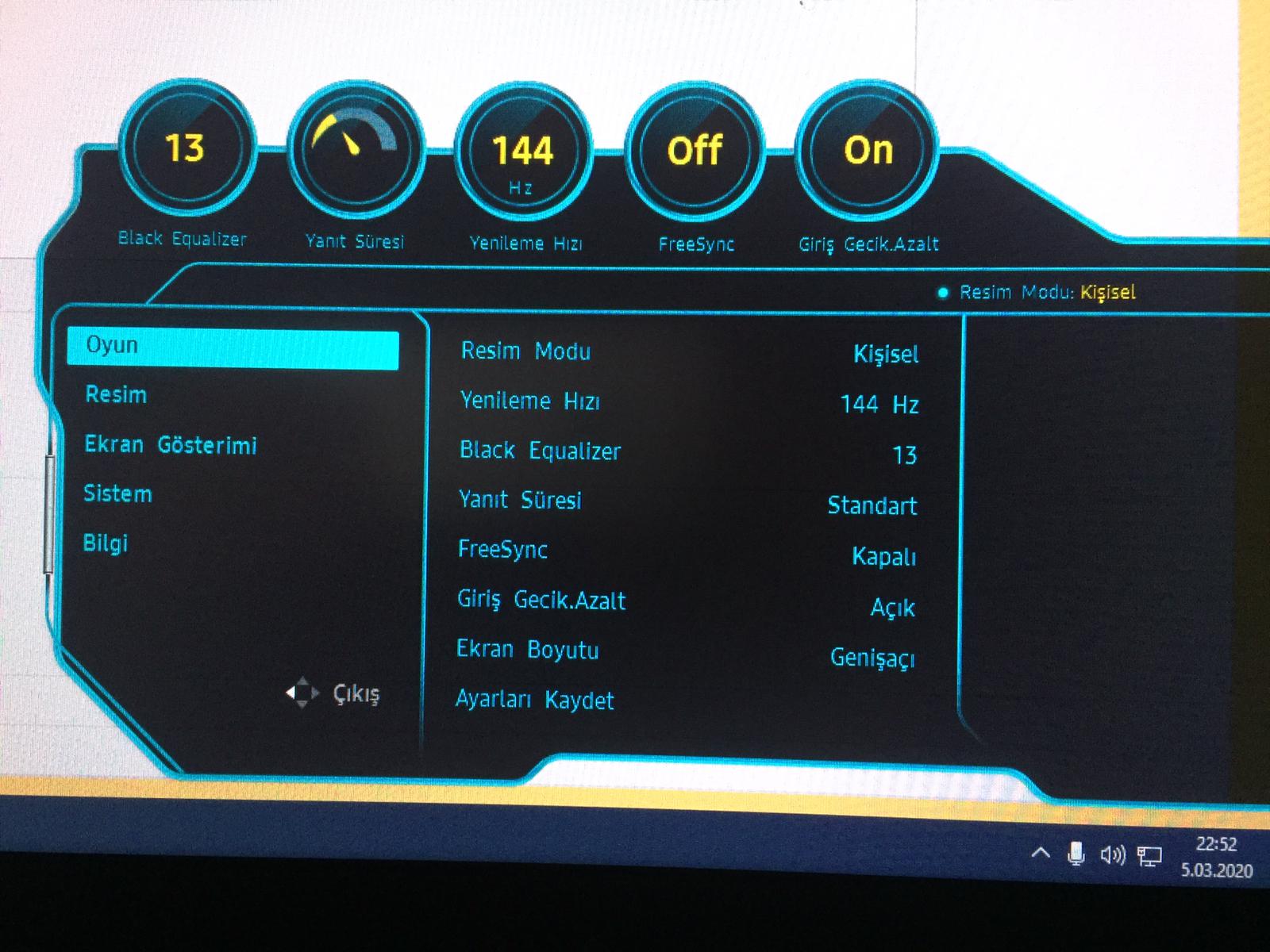

osd'de netlik ayarı var onu ne yapmam gerektiğini çözemedim ayrıca gamma seçeneklerinde 3 adet secenek sunmus gamma 1,2,3 diye gamma 1 olarak bıraktım. sanırım bukadar . < Resime gitmek için tıklayın >< Resime gitmek için tıklayın >

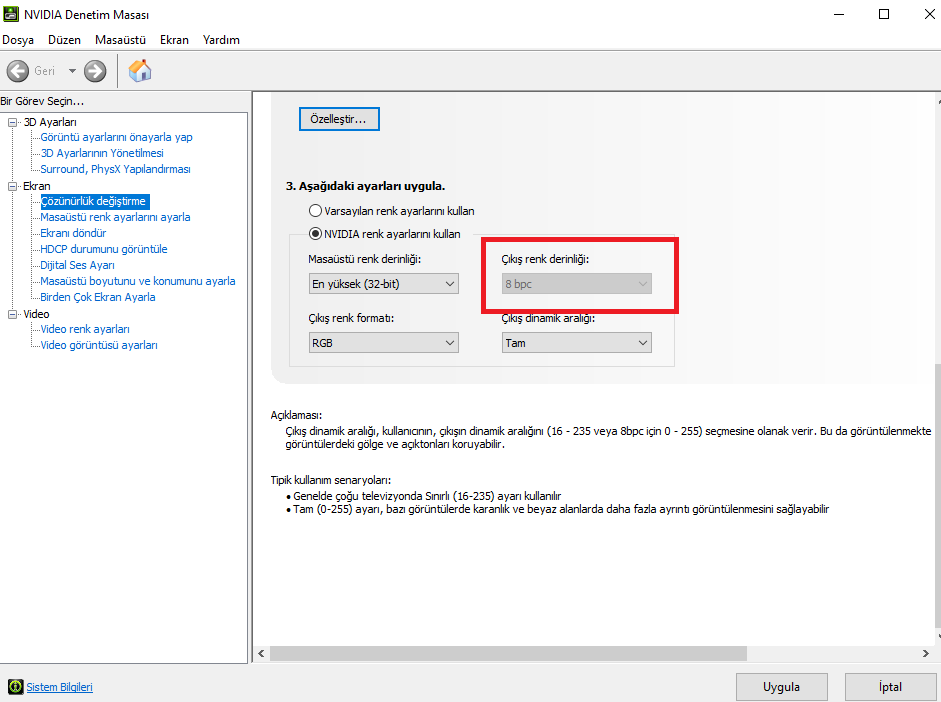

Hocam bende 10 bpc seçme kısmı kapalı 8 de duruyor nasıl 10 bpc seçebilirim bilginiz var mı acaba?
hdmi kabloda kullanıyorum bununla alakalı olabilir mi?
Displayport 1.4 lazım pc den 10bit yapabilmek için.
