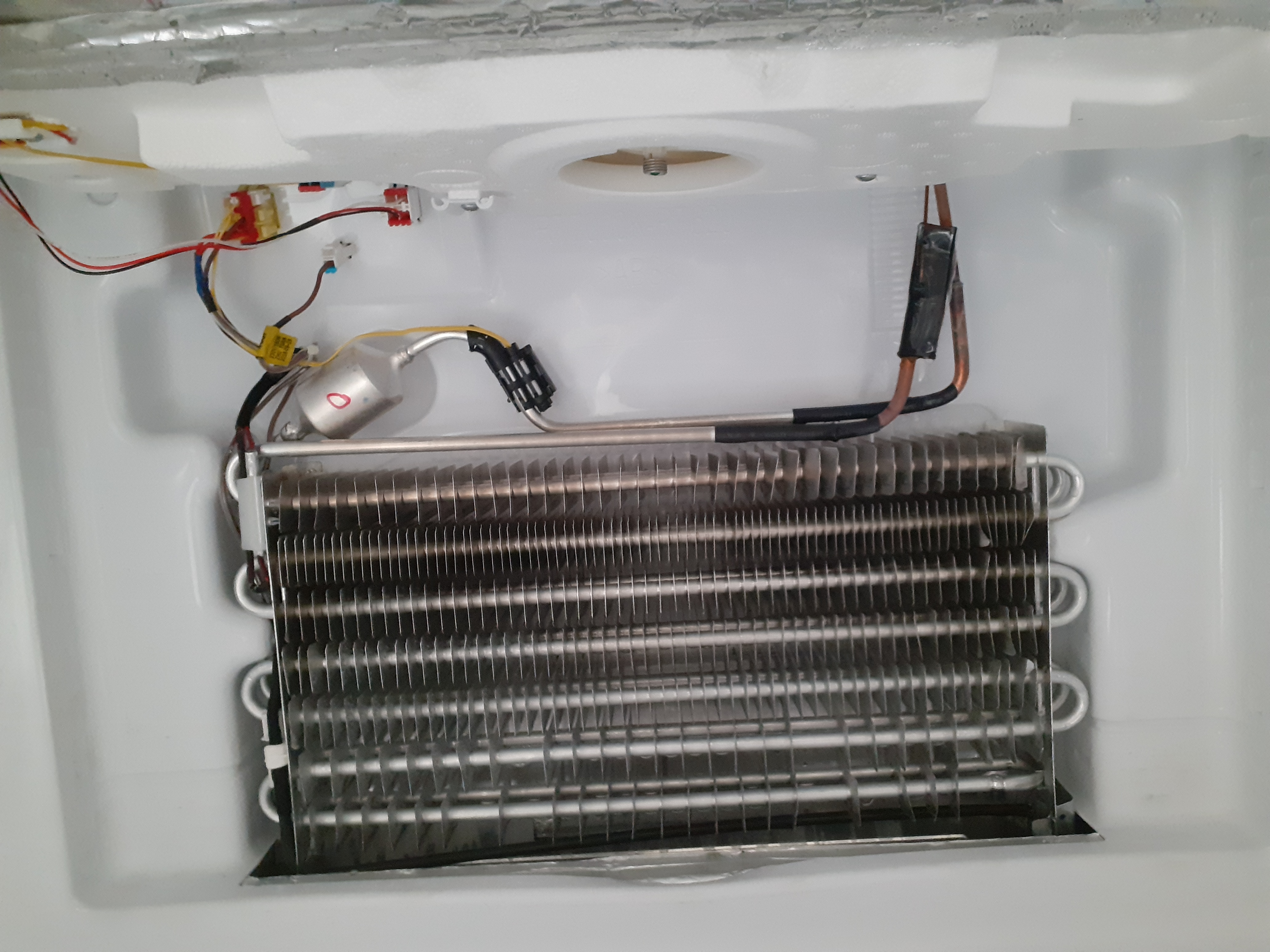

Merhabalar aynı sorun bende de oldu. Dediğiniz gibi arkadaki parça tam olmasada tıkanmıştı. Onu temizledim. Ayrıca youtube da gördüğüm bir videodan esinlendim ve dondurucu kısmının arkasını söktüm. Buradada aşağıya suyu gonderen kısım donmus. Biraz çözülmesini bekledim. Şimdi birlestirecegim tekrar umarım işe yarar. Fotoğrafını atıyorum

Kapağı çekerek mi çıkardın dostum? Aynı dolaptan var arka radyatör kapağını çıkarmak kolay mı temizlik için
Bu mesajda bahsedilenler: @Ktirik
2 yıl (62 mesaj)
Arka radyatör kapağında 3 vida var onları çıkartınca oluyor. Deep freeze kısmını biraz zorlamak gerekiyor. Ama dikkatli olun yanlış hatırlamıyorsam sol tarafta kablolar bağlı çıkan kısma
