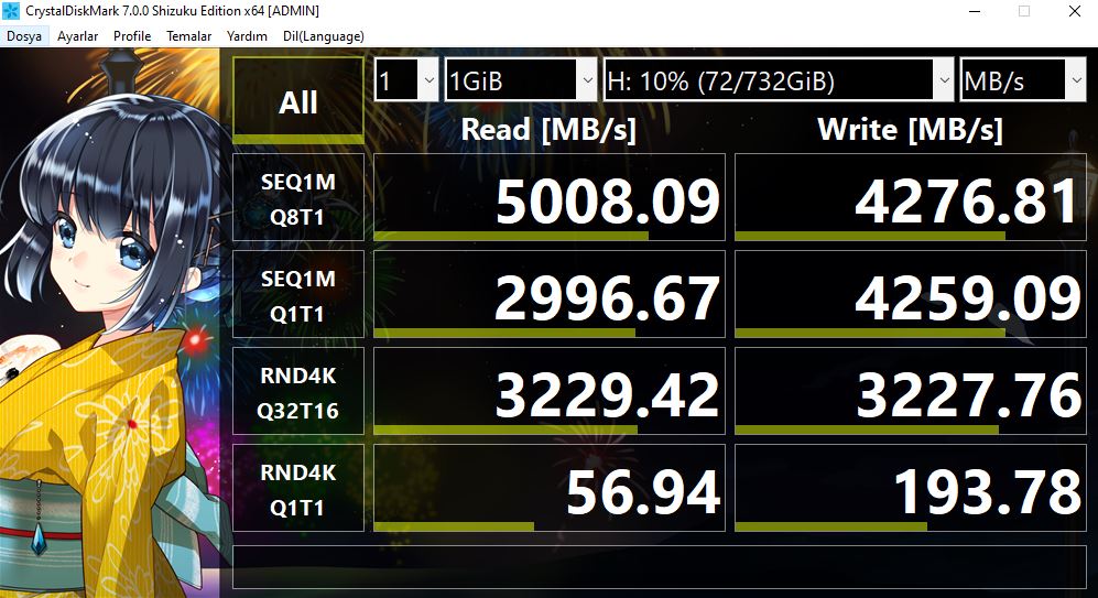

x570 anakarta göre değerler düşük. Bende Asus x470 C7H anakartta aynı ssd (evo plus 500 gb modelini kullanıyorum) aşağıdaki değerleri veriyor. (pcie 3.0)

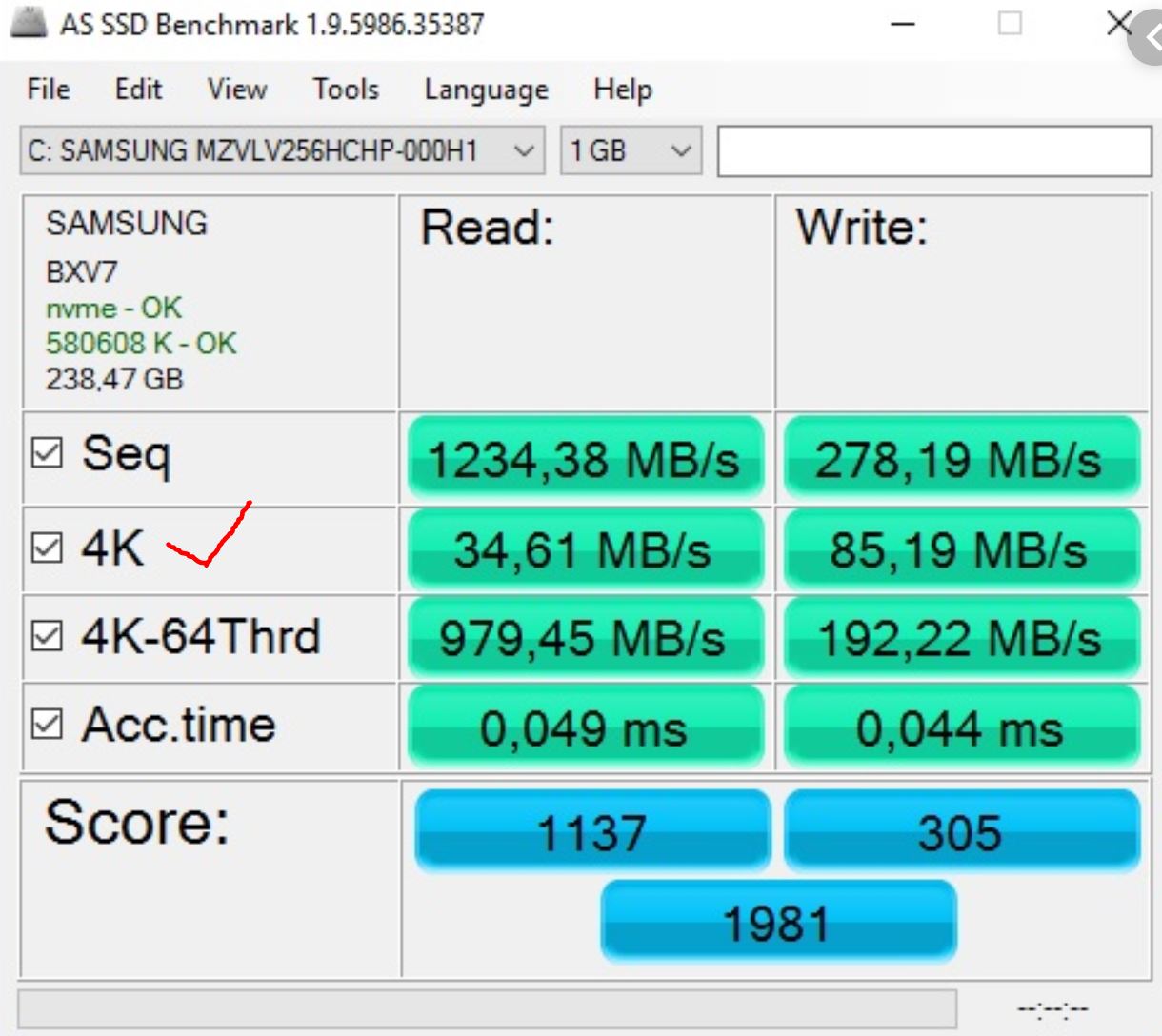

AS ssd ile de test yaptım en az 3-5 kere. Somuçlar daha düşük çıktı hatta acess time ı hiç hesaplayamadı ve hata verdi.
sonuçlar ve hata aşağıdaki resimde. Başka Ne önerirsiniz ? garantiye girer mi ? alalı 2 hafta oldu vatandan internetten almıştım ...
Bu mesajda bahsedilenler: @genco85 , @TnT2m64
7 yıl (39622 mesaj)
diski faturasıyla alıp en yakın vatan'a garantiye vermenizde fayda var bence.
Şu konuda benzer bir sorun yaşanmış ve çözümü anlatılmış:https://www.overclock.net/forum/355-ssd/1387791-ssd-error.html
İsterseniz linke bir göz atın.
Ama ben sizin yerinizde olsam hiç uğraşmam yarın vatan'a gidip servise verirdim.
