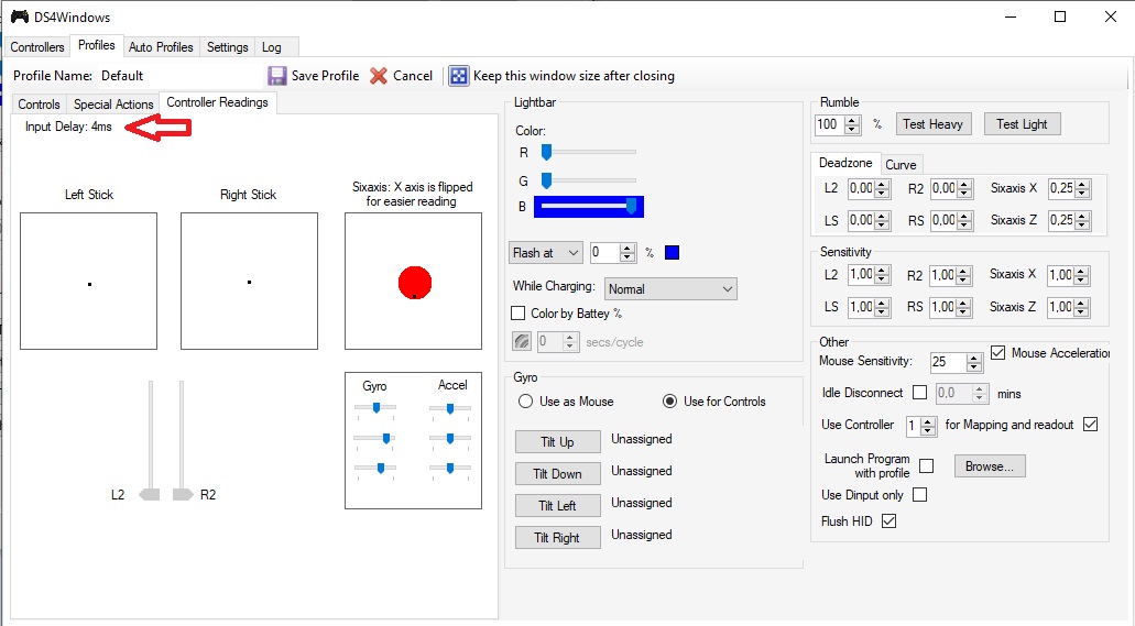

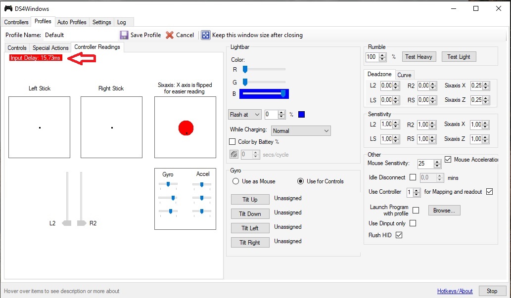

Input lag değerinde baktığımız program, pc'de ds4'lerin çalışmasını sağlayan, program ds4windows programıdır.
Burdan indirebilirsiniz.http://ds4windows.com/
Ds4'ü kablo ile pc'ye bağladıktan sonra, en sol üstteki controller bölümüne gelip, sağ taraftaki edit kısmına basıyoruz. Açılan kısımda controller reading kısmına basıyoruz. Orda değerleri bu şekilde görüyoruz.
Üstteki orjinal ds4. Alttaki sahte ds4.
