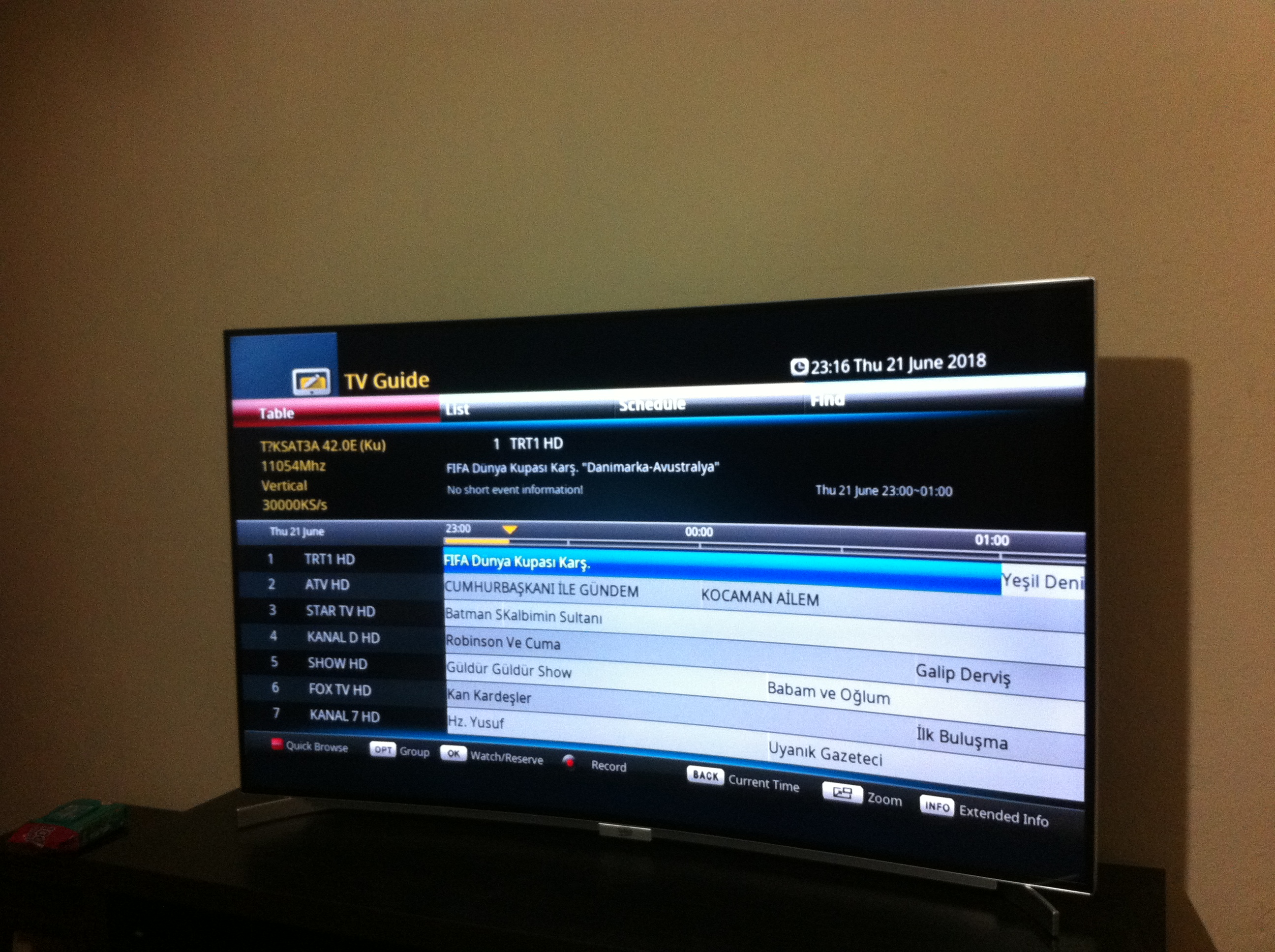

Bir arkadaşımın Telesystem TS 4K UHD HDR cihazını bana göndermesi neticesi
dün akşam bu cihazı inceleme fırsatı buldum.
TELESYSTEM TS ULTRA 4K HDR
*Italyan menşeili cihazın satışı sadece Italya ve çok az ulkede mevcut.
*Menu dilleri Ingilizce/Italyanca/Isvecce gibi az sayıda dil var.
Türkçe menu yok.Firmaya yazı yazmıştım.Olmayacağını belirttiler.
Çok çok basit bir menusu var cihazın.O yuzden enigma2 cihazlar gibi karışık değil.
EPG menusu,altyazı vs secenekleri Türkçe ve karakter sıkıntısı yok.
*Cihazın işlemcisi Broadcom
Resim kalitesini Technisat 4K cihazla karşılaştırdığımda daha iyi oldugunu gördüm.
Özellikle daha keskin ve vivid görüntü kalitesi var.Vivid renkleri TV de keyfinize
göre değiştirebilirsiniz.
*Kanal geçiş hızları gayet iyi.Ne yavaş ne çok hızlı.Zaten cihaza gereksiz uyugulama vs
yuk binmediği için basit ama stabil bir cihaz.
*Kanal toplu taşıma,silme işlemleri çok kullanışlı.
*Cihazda uydu düzenleme ve frekans düzenleme mevcut.Ben kendi zevkime göre frekansları
düzenledim.Daha once kullandığım Technisat cihazda sadece frekans giriyordunuz ama düzenleme
özelliği yoktu.

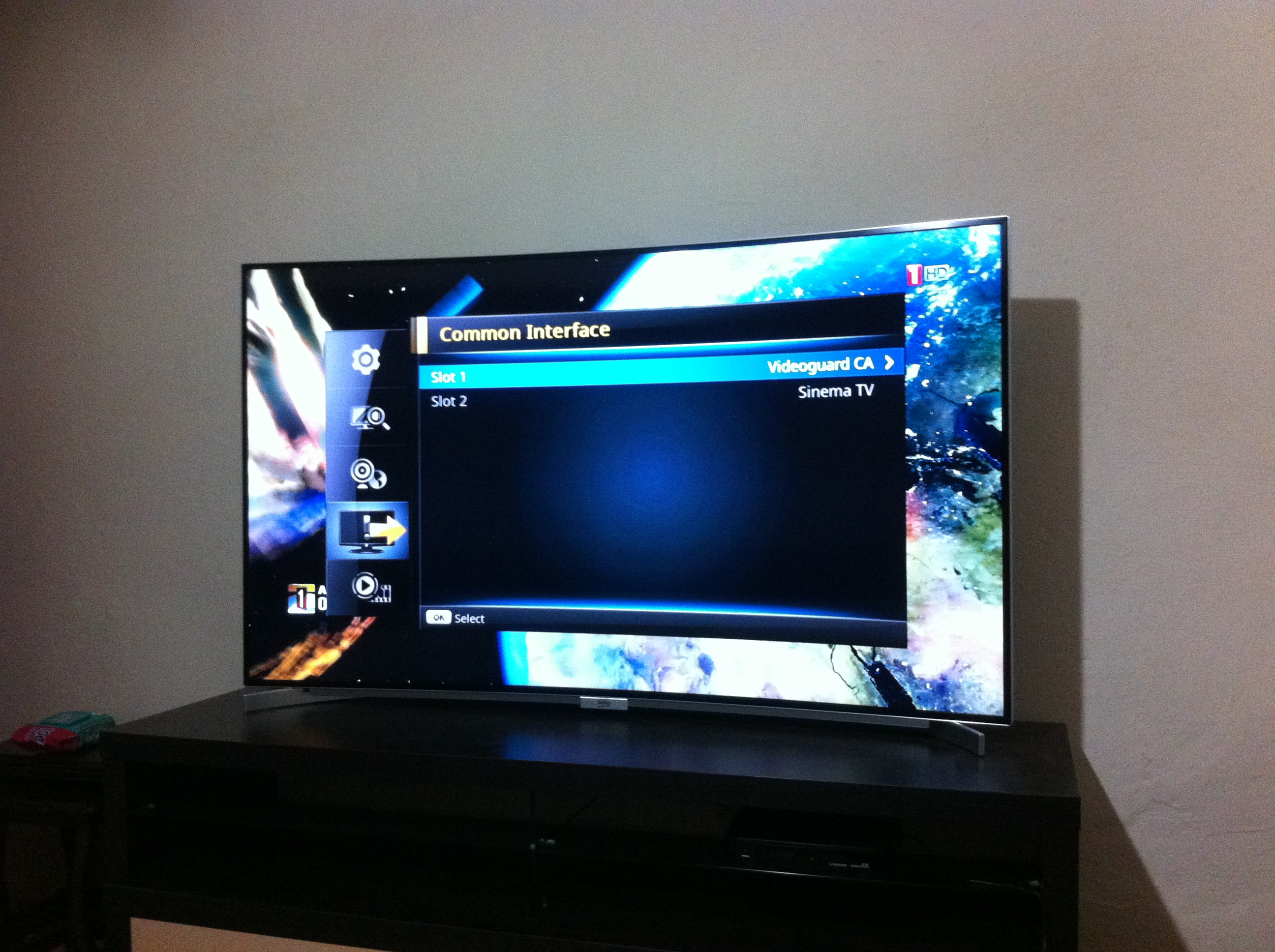

*Cihazın en büyük artılarından birisi çift cam modül yuvası olması ve bendeki Dsmart+Filbox modulleri
eş zamanlı çalıştırdığınızda yayınların sorunsuz izlenebilmesi.
Hem dsmart hemde filbox yayınları beklemeden açılıyor ve 2 platform arası geçişler sorunsuz.
Bildiğim kadarı ile çift modül girişi ve 4k olan e2 cihazlarda dahil stabil çalışan dsmart+filbox
üyeliğini izlemek nerede ise imkansız.Bu cihaz ve Kathrein 926 bu konuda iyi cihazlar.
Gigablue quad 4k ve Dreambox 920 de sorunlu bu konuda.
*Cihazın EPG kısmı daha iyi olabilirdi.Firmaya bildirdim.
*Cihaza verilen son yazılımla(Subat2018) HDR özelliği aktif hale geldi.
*Mediaplayer kısmında bazı 4k filmler de sıkıntı yarattı(titreme) ama tüm 1080p bluray filmler okey.
M2TS filmleri oynatıyor.Altyazı desteği var.Techniatta boyle bir özellik yok ama mediaplayer olarak
Technisat daha iyi.
*Kumandanın plastik kalitesi soso
*Kanal listelerini flash belleğe yukleyebiliyorsunuz.
