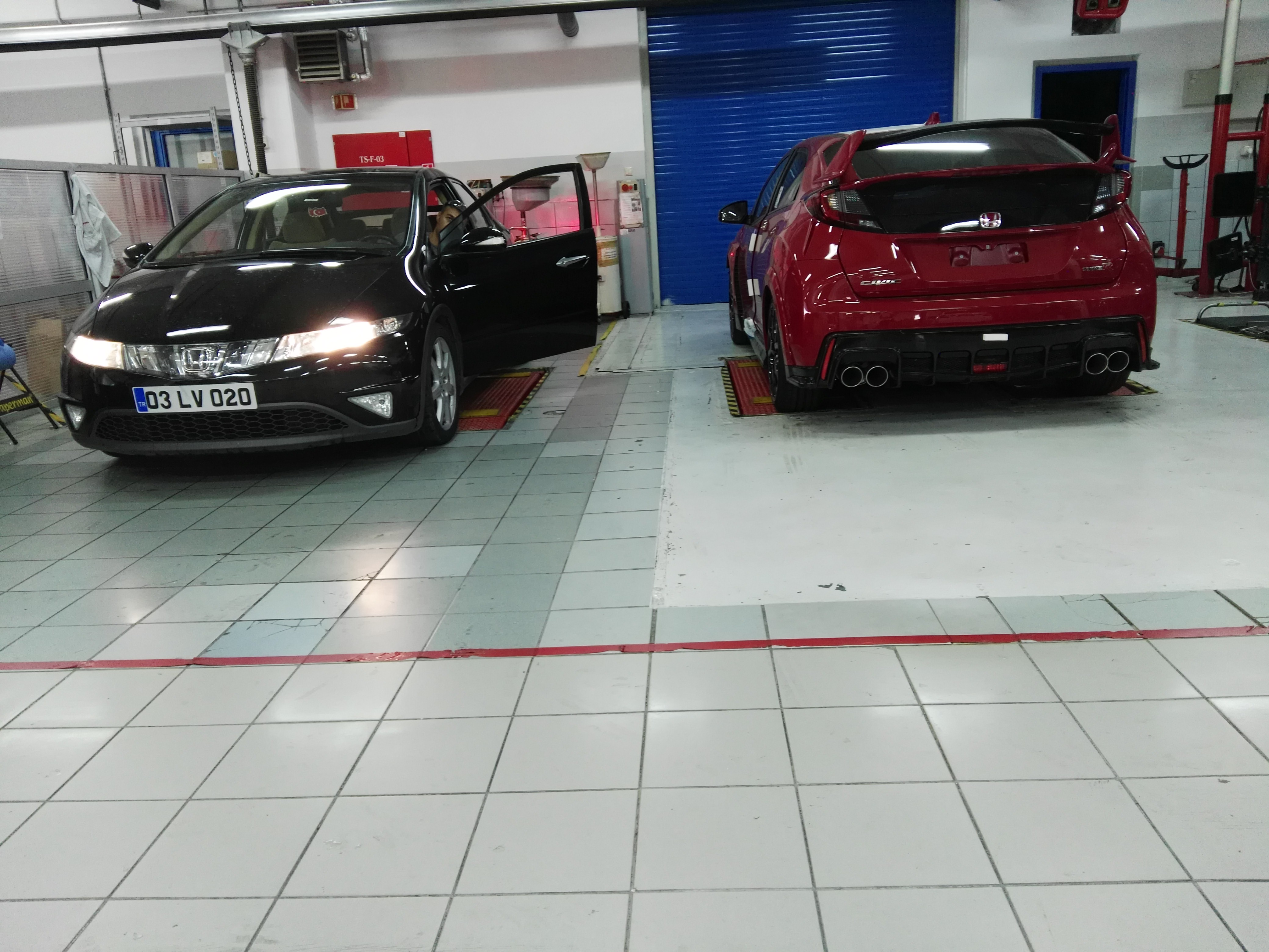

Bakabilirsiniz hocam FK2. Yeni TypeR kasa kodu bizim 1.8 HB ile aynı. Fabrikada sordum bizde bilmiyoruz dediler. Sizin dediğimiz FK3 2.2 İ-Ctdi 5 kapı. Memleket de bildiğim 1 tane var o da Musa Abide. Gümrükten aldı. Orjinal navigasyon var. O araca binmek de nasip oldu. Bizim araçla kapı ağırlığı bile farklı. Tın diye açılmıyor.

Normal modda bizim tospaga kadar sert bile değil İstanbul Park Pist Rekortmeni TR 310 a bindim kasislerde bizimkine gore yumuşak geldi. R+ moduna alınca beton halt yemiş pist dışarısında basılmaz o tuşa . Normal olarak aile ile gayet güzel binilir bana kalırsa. Şu vergi denen şey bu kadar yüksek olmasa da bizde binebilsek böyle makinelere.

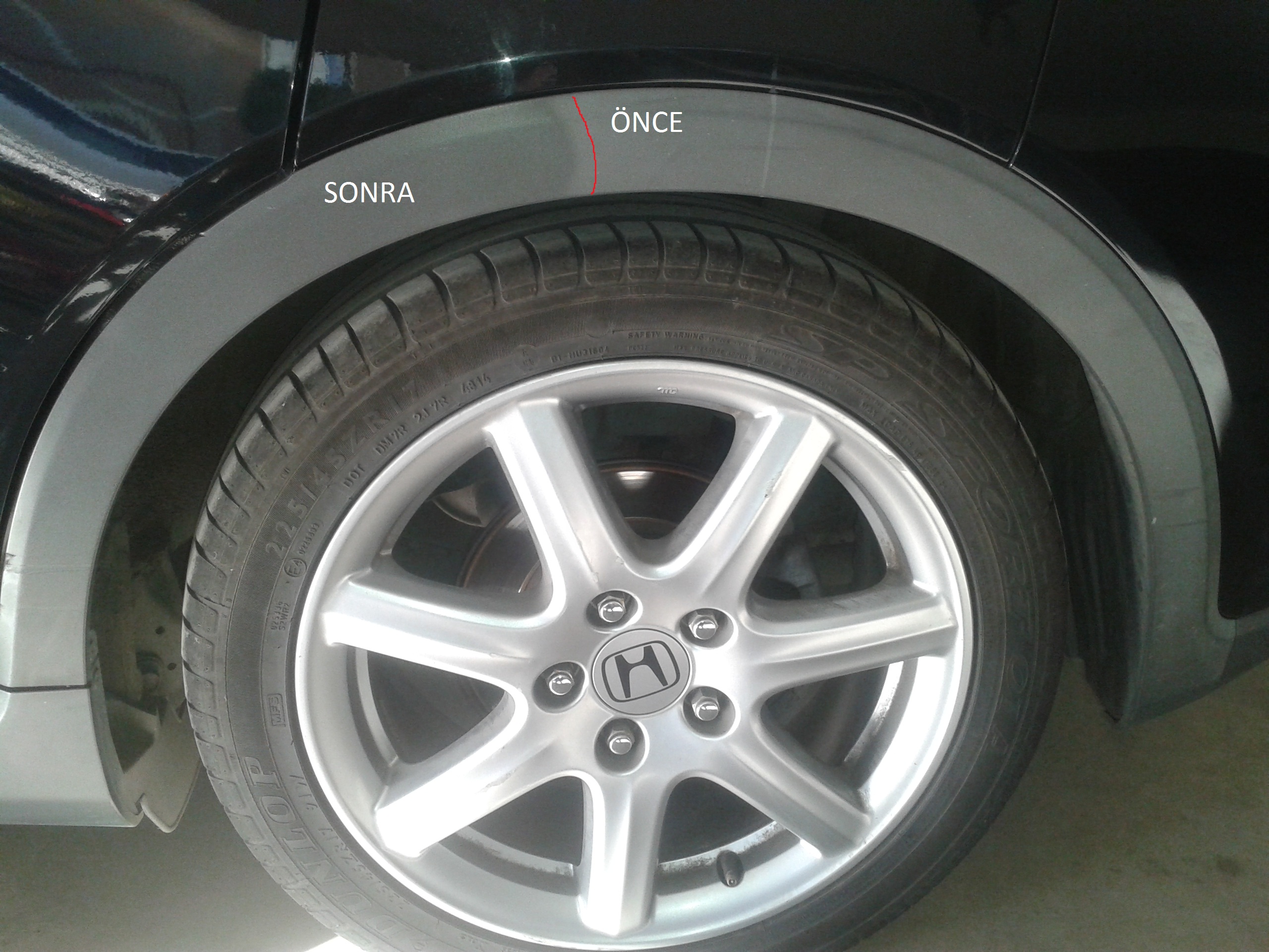

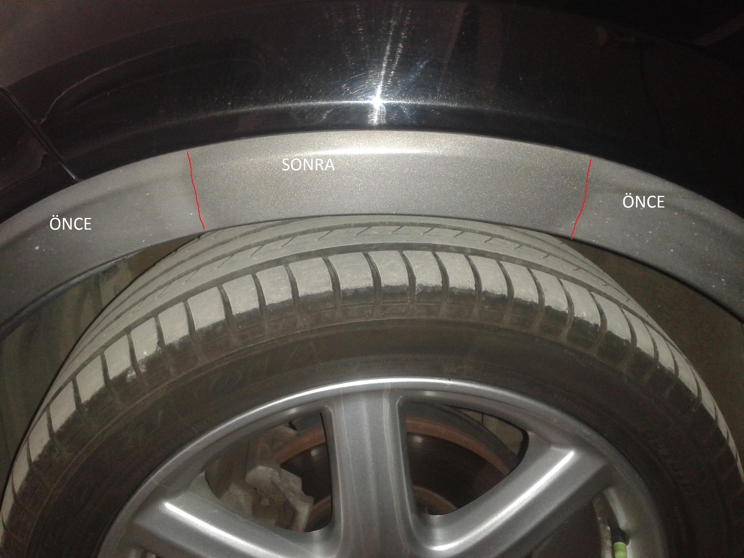

Arkadaşlar selamın aleyküm malumunuz bizim araçların plastik çamurluk ve dodikleri güneşten beyazlıyor ve yıpranıyor. Bunu parlatmanın basit ve ucuz yolu elektrikli ısıtıcı ile eski haline geliyor.Yaptığım çalışmayı paylaşıyorum.

Uygulamayı nasıl yaptınız detay verirmisiniz?
Bu mesajda bahsedilenler: @civic2242
Isı tabancasiyla eşit bir şekilde ısıtip uygulanıyor.1 saatte bitiyor.
