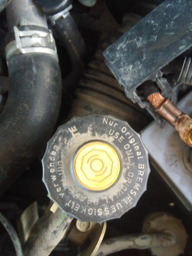

Arkadaslar merhaba.Resimde gorunen sanirim debriyaj hidroligi.Seviye minimum altinda.Araci 152000de yeni aldim.Yag nasil ve hangi yag ile tamamlaniyor bilen duyan var mi
Hocam seviye minimumun çok az altında ve kaçak yoksa yani sabitse ilave yapmasanızda olur bence.Oradaki minimum çizgisinin tolere payı var diye biliyorum.Zaten dikkat ederseniz min-max arası da çok azdır yani daha çok kaçak var mı yok mu kontrol amaçlıdır.Eğer ilave yapacaksanız da kitapçık dot4 veya dot3 fren hidroliği kullanılmasını söylüyor.Dot5in uyumsuz olduğu yazıyor bilginize.
Bu mesajda bahsedilenler: @koraytok
Cok tesekkur ederim.
