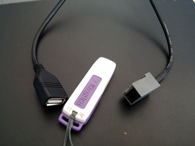

üst taraflarda lpg ile yaşanan motor ışığı vs ışığı gibi uyarılardan bahsedilmiş, prins lpg sistemi var bende ve bu tarz uyarılar bugüne kadar hiç olmadı. prins tavsiye olunur dedikten sonra asıl mevzuya gireyim; aliexpresten müzik dinlemek için usb kablo aldım ve 3 hafta içinde geldi. Az önce denedim, gayet güzel çalışıyor şiddetle tavsiye olunur. cd yakmaktan canım çıkmıştı ya...
ürün linki şu:http://tr.aliexpress.com/item/F08821-30cm-Car-USB-Cable-Adaptor-AUX-Cord-MP3-CD-Changer-Fit-for-Honda-Civic-Jazz/2002608199.html
yalnız ürünü china mail small packet plus diye birşeyle gönderiyorlar, gönderi takibi yapamıyorsunuz, paket nerede ne zaman gelirin cevabı olmuyor yani. ama en azından servisin birkaç yüz liraya sattığı şeyi buradan sadece birkaç dolara alabiliyorsunuz ;)
