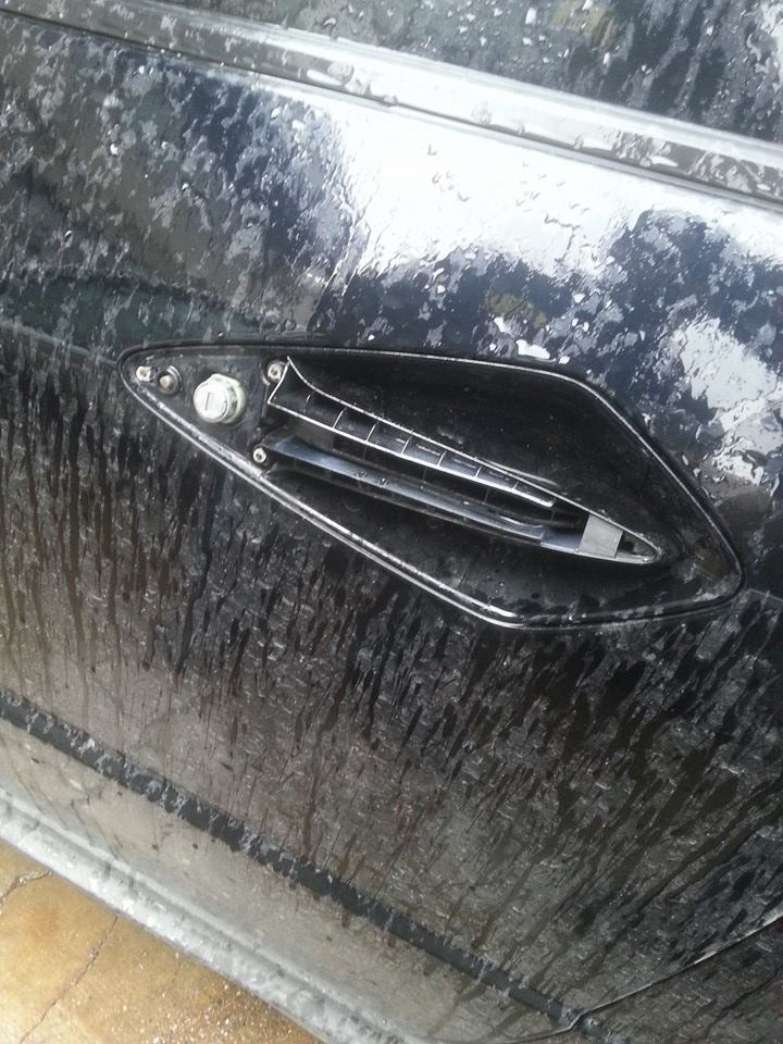

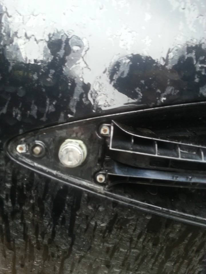

11 yıl (16 mesaj)
Selamlar arkadaşlar.Aranıza yeni katılıyorum ve ilk sorunumu sizinle paylaşıyorum :) aldığım araçta şoför kapısında kolun alaşım kısmı kırıldı bunun yedeğini arıyorum ancak bulamıyorum maalesef yardımcı olabilecek birisi varmıdırr
11 yıl (235 mesaj)
Orijinalden alıntı: db_dizayn
Hocam hayırlı olsun ve geçmiş olsun o parçayı çıkmacılarda bulabilirsin hatta ankara yıldız oto sanayiinde görmüştüm
