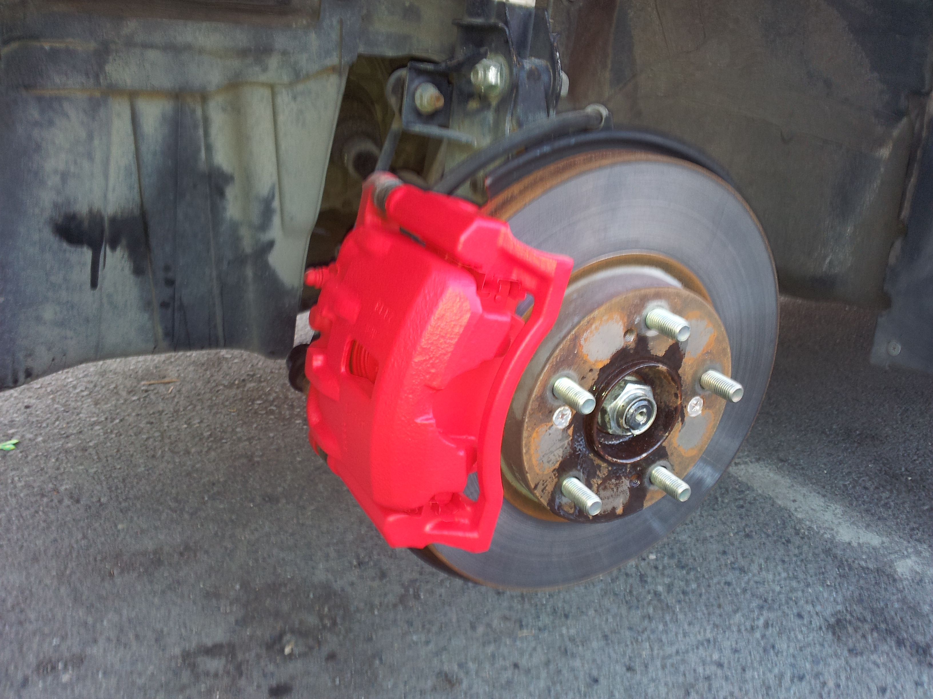

kaliper boyalarınıda yenilemek istiyorum , balata spreyi ile temizledikten sonra
Daha önce sprey boya kullanmıştım. Ne dersiniz fırça ile mi sprey lemi daha mantıklı pratik ve temiz işçilik olur ?

KALIPERLERİ BOYAYACAM AMA CESARET EDEMİYRUM NEYLE BOYUYORSUNUZ BRAZ BİLGİ ALABİLİRMİYİM
Ben motip marka kırmızı ısıya dayanıklı sprey boya ile boyadım, diğer yerleri kağıt bant ve gazete kağıdı ile kapatıp ince ince 3 kat boya attım, 1 sene olacak hala ilk günkü gibi tertemiz, motip kırmızı spreyin rengi çok canlı tavsiye ederim, ama öncesinde tel fırça ve sonax yoğun jant temizleyici ile kaliperleri iyice temizledim.

hocam herbir kaliper için kaç ml lik kaç sprey kullandın acaba?
Aşağıdaki isimle boyayı aratabilirsiniz, 4 kaliperi dediğim gibi 3 kat boyadım, sprey kutu yarısına bile gelmemiştir.
Motip 300°C Isıya Dayanıklı Kırmızı Boya 400 Ml.

Renk bayağı canlıymış. tedarik edebilirsem bunu alırım. yoksa oto boyacısında Ferrari kırmızısını sprey kutuya bastırıp kullanacağım.

Bir de linkteki boya hakkında ne düşünüyorsunuz kaliperler için? Benim araca gider mi? Aracım galaksi gri.
http://www.ereyon.com.tr/store/ProductDetails.aspx?productid=10341198
_
10 yıl
Ben akçali kirmizi kullandim şu ana kadar renk atmasi yok tavsiye ederim. Rengi de güzel
