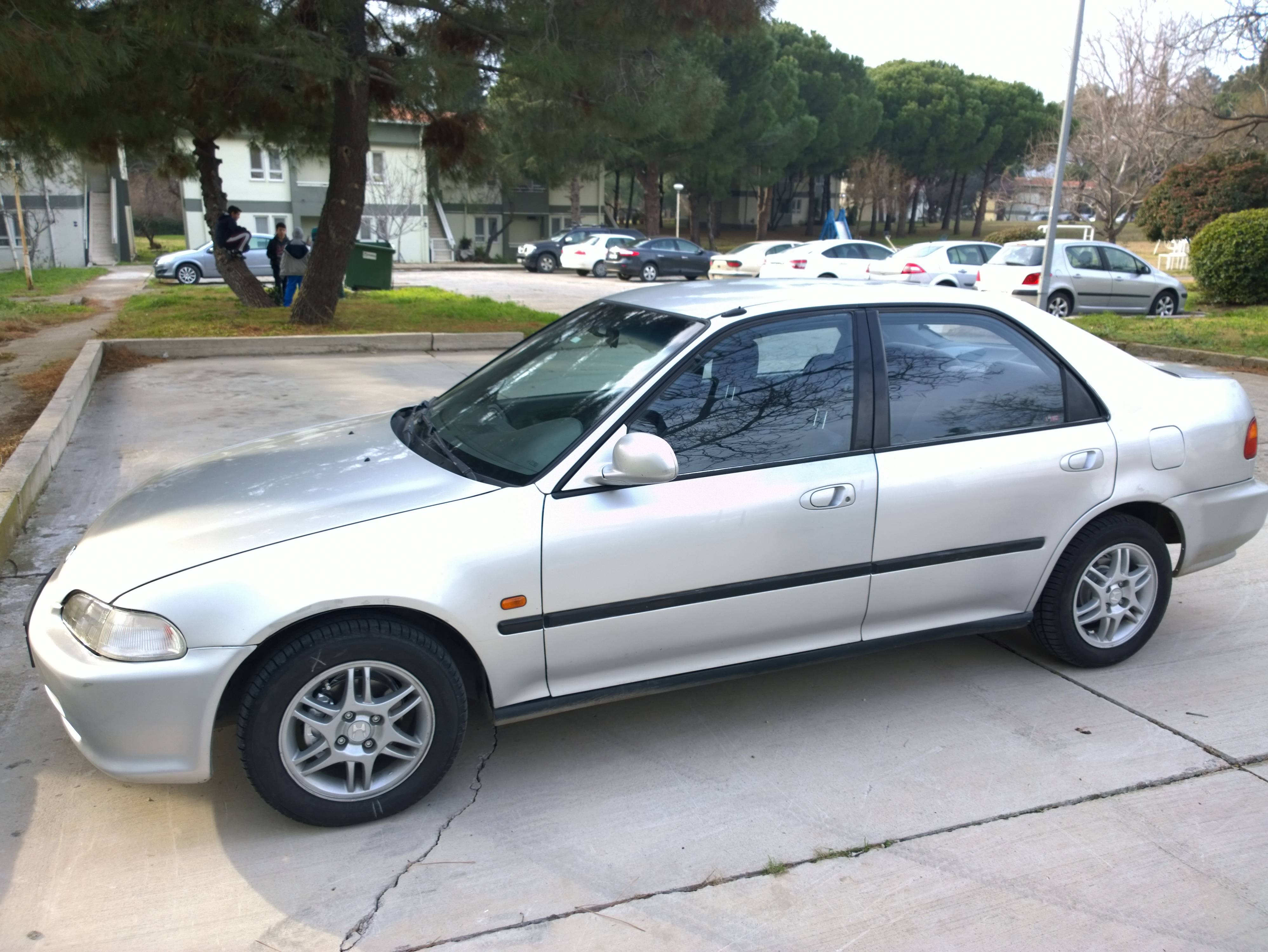

Diyelim Bilal
1994 model otomatik 215 binde sol ön çamurluk ve sağ arka kapı sacı değişmiş tavan hariç boyalı, gönyesi düzgün, modifiye yapayım derken ırzına geçilmemiş bir araç bulunca aldım

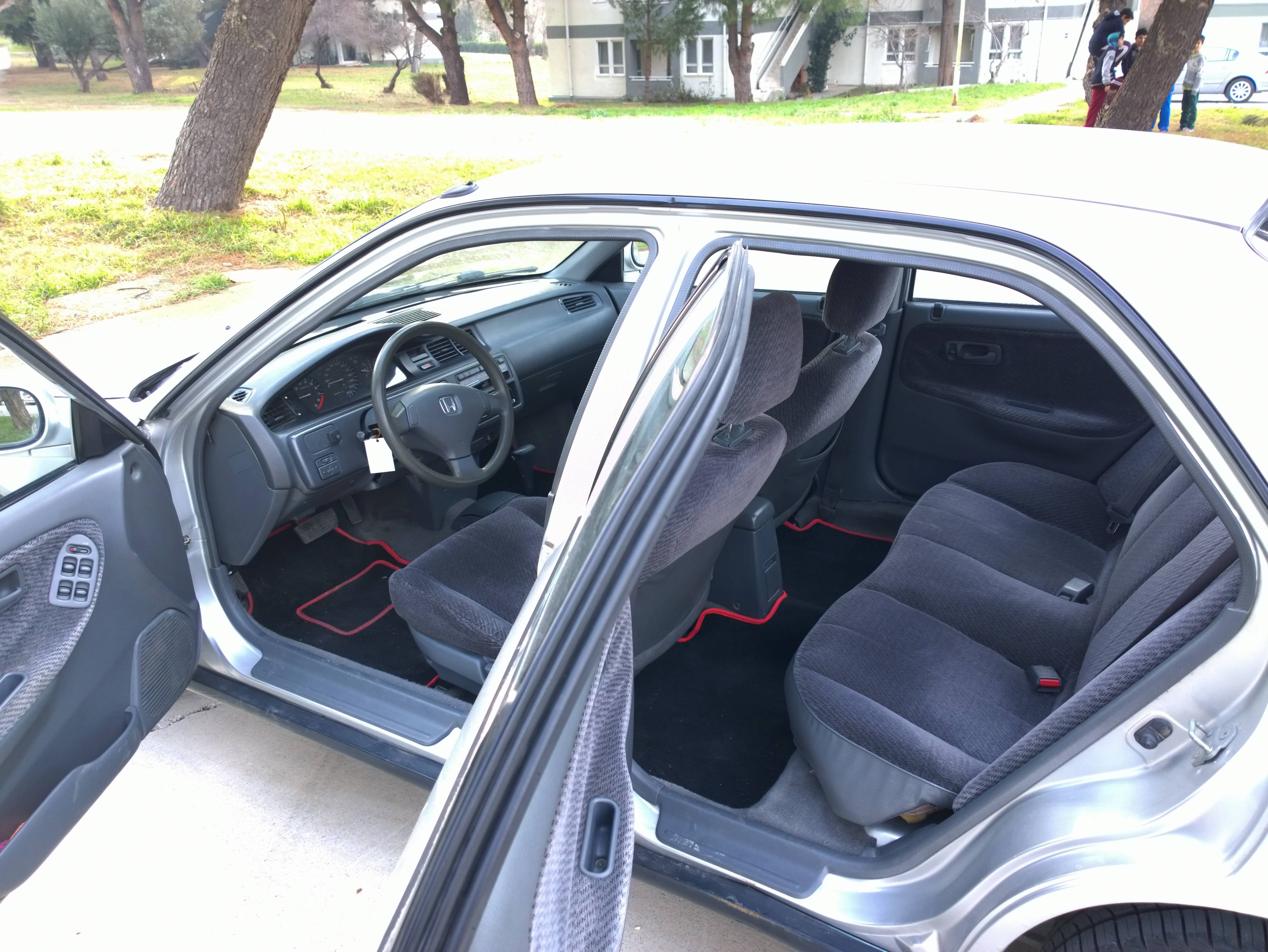

Hayırlı olsun içi baya temiz duruyor. Ne kadara aldınız? Kazasız belasız binersiniz inşallah

Kaliperler güzel oldu gibi
< Bu mesaj bu kişi tarafından değiştirildi _conscript_ -- 22 Ocak 2015; 13:32:43 >
11 yıl
Hayırlı olsun abi Allah kaza bela vermesin!
FK2'den sonra tabi ki seni tatmin etmez ama Honda markasını ve Civic modelini ön plana çıkaran iki kasadan biridir bunlar.
136HP üstten çift ekzantirikli vtec motor var bunlarda
Yalnız bi kaç şey dikkatimi çekti abi bunun jantlar bir üst kasa iES jantı olmuş, sunroof yok, airbag yok!
Arka tekerler disk olmasa SI değil diyeceğim yani

Sağol. 14'e aldım 1,5 civarı da masrafı var 15,5-16 tutacak.
Tüpü simite çevirdim tüm bakır boruları değiştirdim.
Bagaj su alıyordu izole ettirdim.
Teyp orijinal kaset çalardı SD/USB/AUX teyp aldım.
Pirelli Cinturato P1 Verde lastik aldım.
Bagaj halısı ve sustalı anahtar yaptırdım.
Geriye tavan güneş yanığı ve Cam Filmi kaldı sadece.
Bunların hiçbirisi mecburi masraf değildi ama titizlik işte
İçi el emeği göz nuru toplamda 5 saat uğraştım dezenfekte ettim her yeri. Yıpranma yok içinde o yüzden güzel oldu yani.

Çok sağol. Araç 1020 kg olduğu için 136 beygirden 125 beygir bile kalmış olsa yeter ama tabiki FK2 bambaşka bir araç.
Evet jantlar orijinal 1.6 ies jantı ama Kormetal jantı falan değil ve kusursuz darbesiz jantlar o yüzden ellemedim.
Sunroof opsiyon zaten hepsinde yok.
Airbag ise hiçbirinde yok.
4 cam otomatik, 2 ayna otomatik, klima, 4 disk fren, ön kolçak var sadece, bir de kaputu açınca fark ortaya çıkıyor 1.5 EL-EX karbüratörlü modellere göre.

Hayırlı olsun hocam, iyi günlerde kullanın. İçi çok temiz görünüyor. Temizlik ve detay işlerine oldukça meraklı olmalısınız ki dip köşe temizlenmiş araç. Bu aracın keyfi farklıdır. Kazasız belasız kullanın...

Son 3 aracıma böyle detaylı temizlik yaptım pahalı bir işlem aslında daha önce 350 TL verdiğimde bile bu kadar temiz yapmamışlardı beğenmeyince kendim yapmaya başladım

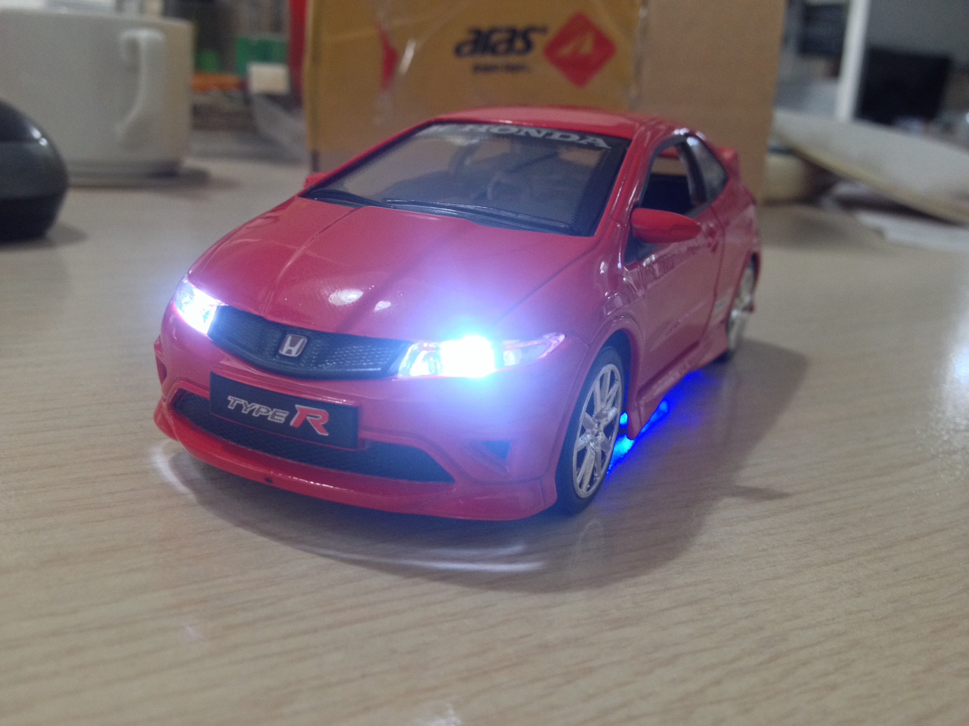

Hocam teşekkür ederim kargoyu az once teslim aldım
Adamlar tesisat ve xenon yapmışlar dımtıs dımtıs gezeriz artık 😁
