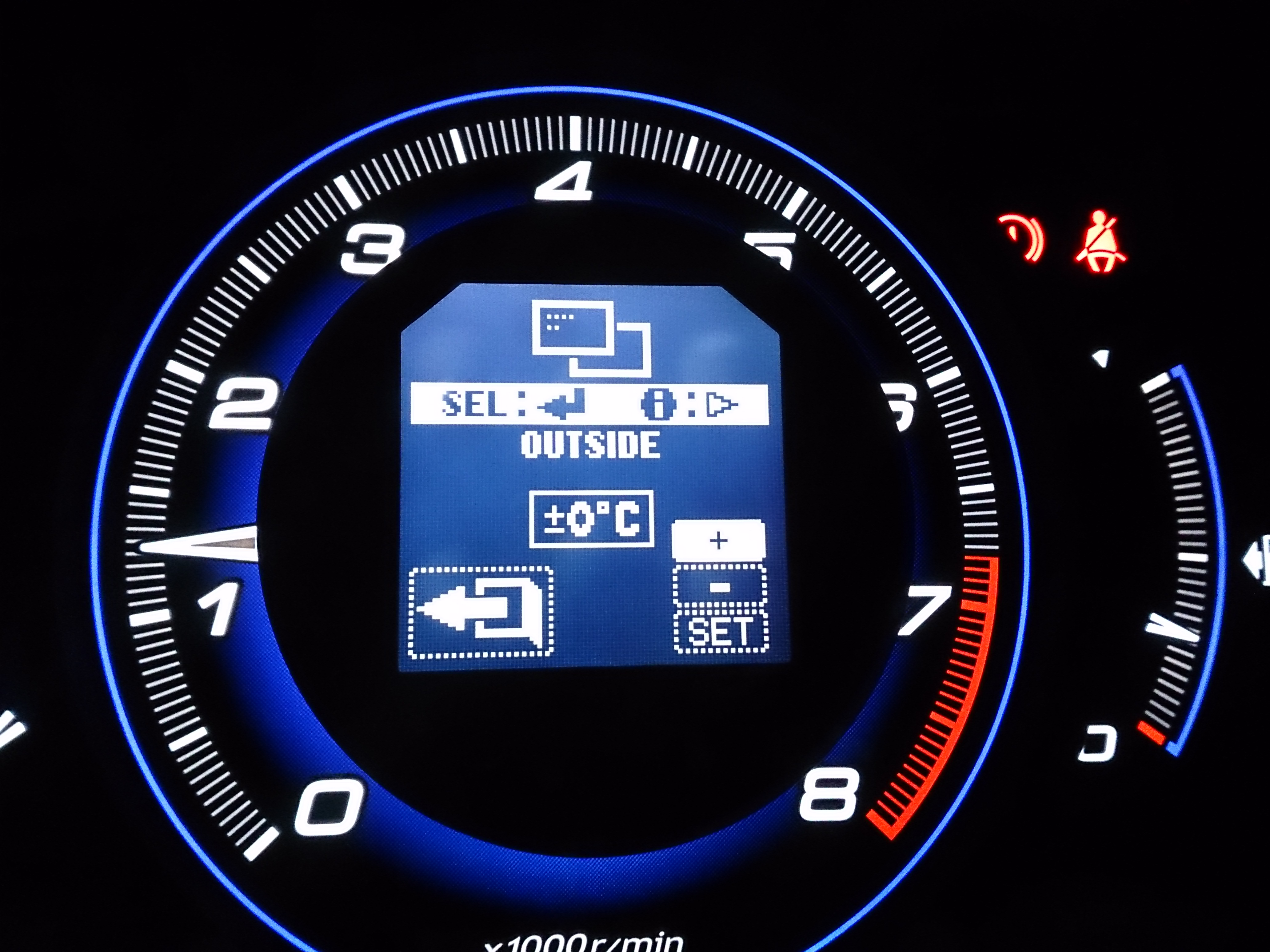

Şeref Termometre den açılmışken konu benim dış sicakligi gösteren Termometre yanlış oluyor dışarı 13 derece ise 3 derece gösteriyor o sensörün yerini bulsam temizlicem ama bulamadım nerde olduğunu bilen varmı
anılın dediği gibi bi kalibrasyon ayarı var ise süper . ordan ayar çekebilirsin. bir yerde mi okudum, arkadaşım mı söyledi hatırlayamiyorum ama sol dikiz aynasına yerleştirilmiş alıcısı diye bişiler kalmış aklımda.

Sicaklik gostergesi ayari

Anıl ve şeref cevaplar için teşekkür ederim menude sanırım 3 derece + yada - olarak ayarlanabilir diye hatırlıyorum. Ikilerde Ferhat usta sensör tozlanmis olabilir ona bakalım dedi unuttuk öle kaldı bi daha gidersem baktiracam.
