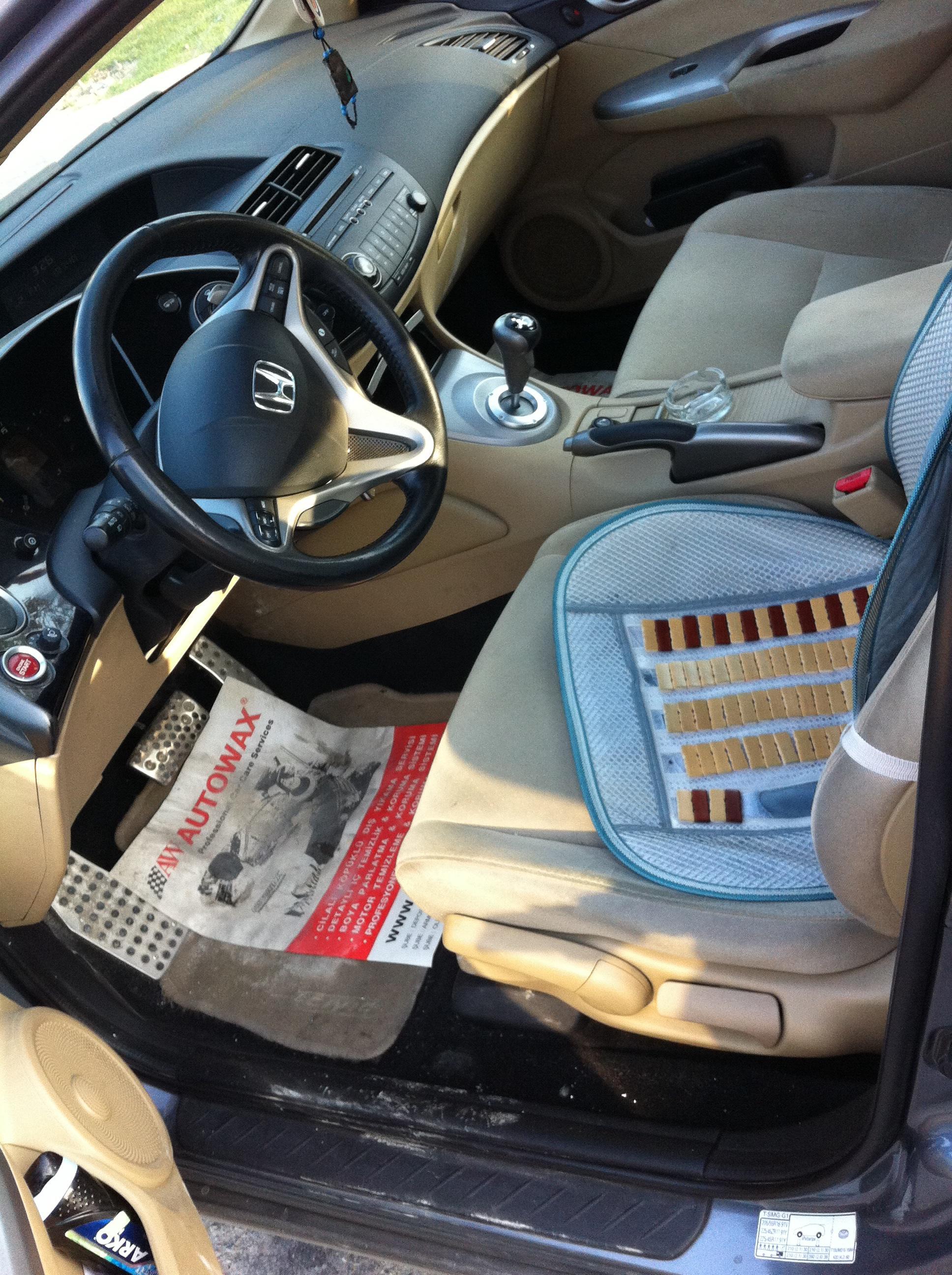

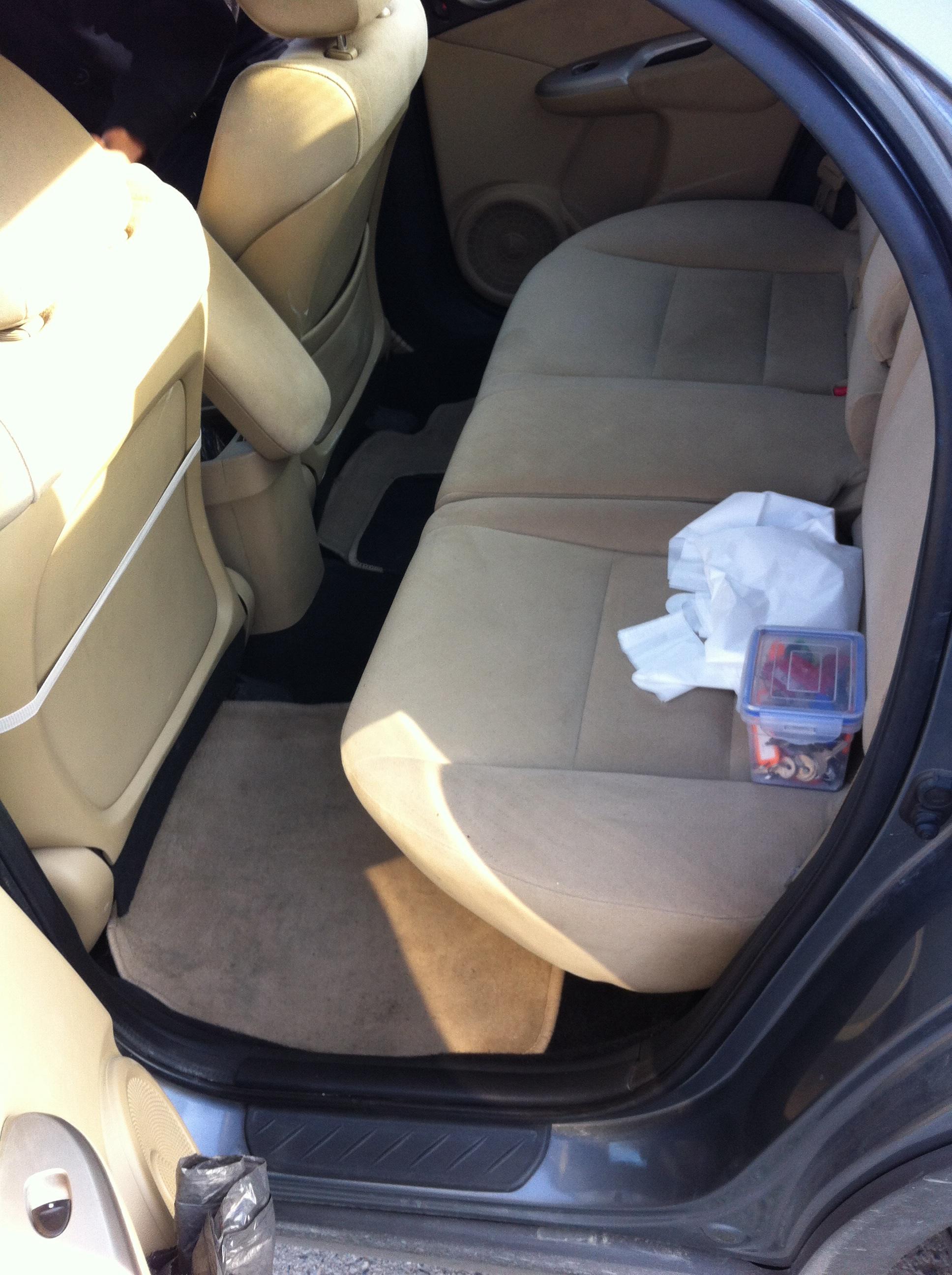

Ama eleman kağıt paspas ile kullanmayı ihmal etmemiş :) yazık ya, kesinlikle aracı böyle kullanan birinden almam. 3 bin aşağı versin almam, eşşeğe biner gibi biner, silecek parçalanır hala camı silmeye uğraşır cam çizik olur vb., bakım servis vs. umrunda olmaz, sadece yolda kalınca servis-bakım aklına gelen tipler bunlar.

Yok usta görünce şok oldum zaten. İlan numarasından bakarsanız pek de durum bu şekilde değildi.

Yok hocam alıcan diye demedim zaten genel manada konuştum :))
