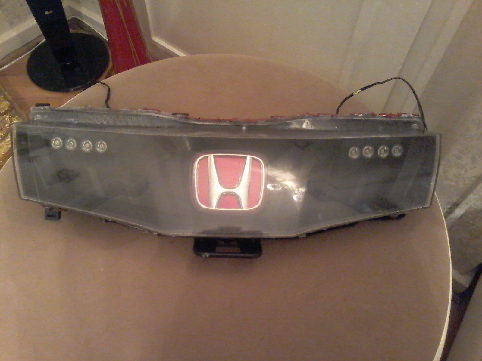

Yarın araç üstünde göreceğiz inşallah. Şu an işlem tamam. Bir daha açmamak için milimetrik ölçtüm biçtim. Led ısısına kadar baktım öyle montaj yaptım.
hocam eline sağlık şeffaf plastik yüzey fotodaki gibi mat değil dimi? mat ise plastx ayna gibi yapar orayı.

Biraz ışıktan kaynaklı. Plastx yaptım 3 kat hemde

Dostum Siyaha ne ile kapladın? Plasti dip mi? Yoksa folyo yada boya mı? Senin yaptığın gibi birşey düşünüyorum bende ama ledler olmadan bakalım kısmet olur da yaparsam paylaşırım bugün elektrikçiye gideceğim bakalım 0 awg kablo varmı onda :)

Mat siyah boya ile boyadım.

teşekkürler hocam. montajlı halini de paylaşacağım birazdan.

soğutucusu ve ledlerin merceği fazlasıyla kalın. cam panjurun boşluğuna bile kunpas ile ciddi anlamda milimetre hesapları ile yerleştirdim. ben yaptığım hiç bir şeyi abartmayı sevmem ancak sadece oraya sığacak ölçüsü için geçen gece 12 de başladım sabah 5 e kadar uğraştım. 8 de de işe gittim :) 5 saatte sadece ölçü işi sürdü. sislere ise sığacağını sanmıyorum dediğim gibi mercek ve soğutucu eni çok fazla. sislere en fazla neon flex ışıklı kablo olur onda da parlaklık fazla değil. sadece plexi kestirip aydınlatılıp yapılabilir özel yansıtıcı plexilerle ancak onun için de sizinle uğraşacak plexi ci bulmak lazım. adamlar düz iş sevdiğinden yaratıcı iş yapmaktan kaçınıyorlar. uğraşmıyorlar.

Ledleri dik ve far hizasında yapsanız çok daha iyi olurdu. Böylede gayet güzel. Elinize sağlık...

önceki post larımda vardır. dik, yan alt, orta dik her şekilde yaptım ve kullandımda. ancak diğer tüm çalışmalar zamansızlıktan 1 güne sığdırılmış işlerdi. ayrıca gündüz farında benim kullandığım gibi açılı mercek kullanırsanız ışığın açısı çok önemlidir. üstten bakınca göz almayacak ancak 5 ve üzeri metrede gözü ısıracak şekilde olmalı. yanda dik şekilde yapmak imkansız çünkü açıyı ortalama 5 metre yukarıya bakıyor. düşünün uzaklaştıkça ancak otobüs aynasında farkedebilir. şu yaptığımı da milimetre ile oynayarak yaptım. bunu zaten buluşma vs. olursa gelen arkadaşlar görecektir. beni tanıyanlar biliyorlar. 1.5 sene olacak bu konudayım. ilk günden beri gündüz farıyla uğraştım. en az 5 ürün ve 5 ayrı nokta üzerine çalıştım. eğer aramızdan birisi gündüz farı yapacaksa eğer sis farına yönelsin. profesyonel bir reklamcıdan yansıtıcı plexi ile çalışsın. benden tavsiye.
